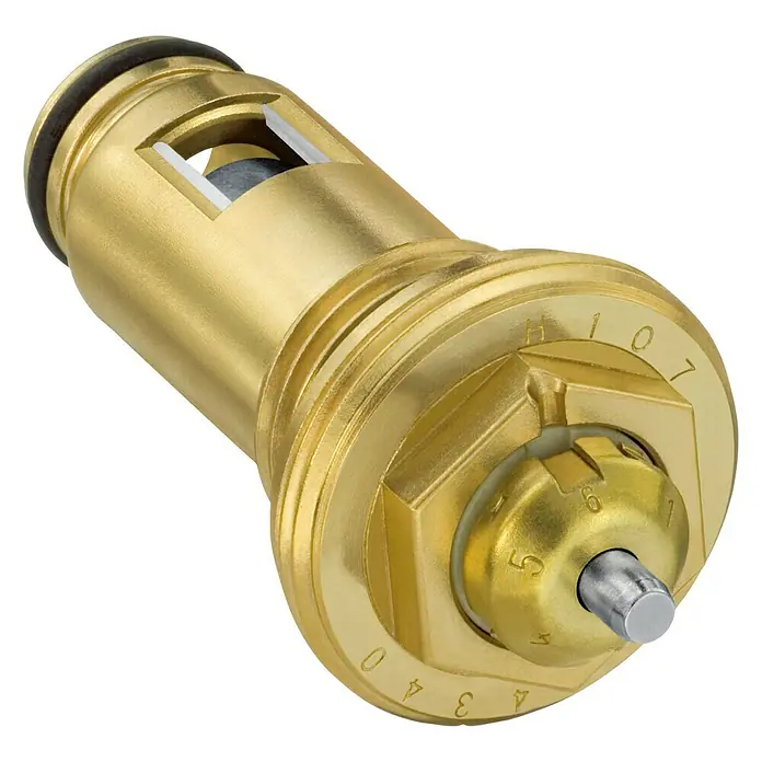

Kannst du da auch einstellen, dass die Öffnung des Thermostatventils dauerhaft z.B. 20 % beträgt, bei Bedarf dann auf z.B. 100 % eingestellt wird?
Hintergrund ist: die Kinderzimmer werden nur gelegentlich genutzt und sind normalerweise auf ca. 17-18 Grad beheizt. Wenn die Kinder kommen (ca. alle 3-4 Wochen fürs Wochenende) heizen wir auf 20-21 Grad.
Die Heizung ist mit voreingestellten Ventilen so thermisch abgeglichen, dass auch diese beiden Zimmer 20-21 Grad haben, wenn alle Ventile im Haus voll geöffnet sind.

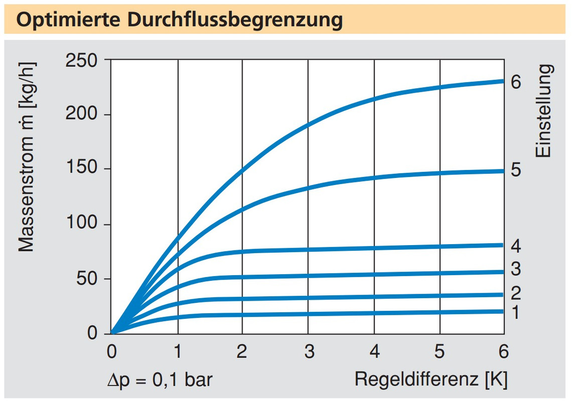

Wie regelt der ERR-Aufsatz die Raumtemperatur?
-> grundsätzlich regeln diese Köpfe den Durchfluss auf dem Sollpunkt gar nicht, sondern kneifen ihn ab. Fällt die Temperatur unter das Soll, öffnen sie ein wenig. Woher ich diese unerhörte Behauptung ohne weitere Begründung nehme?
Aus der Grafik der bekannten Herstellerfirma IMI (ehem. Heimeier) zur Regelcharakteristik ihrer Ventile: auf der Y-Achse ist der Durchfluss durch das Ventil gezeigt und auf der X-Achse ist die Differenz der IST- von der Raum-Solltemeperatur aufgetragen. Jede schwarze Linie steht für eine Einstellungstufe des voreinstellbaren Ventileinsatzes für den hydraul. Abgleich.
genau bei 0 auf der X-Achse .d.h. wenn die IST-Temperatur = der Solltemperatur ist, fliessen exakt 0 L durch den Heizkörper. Ist es im Raum 0,5°C unter Soll, sind es je nach Voreinstellung irgendwas zwischen 7 ...45 L/h.
OHNE den ERR-Kopf, der mit seinem temperaturempfindlichen Dehnungselement auf den Metallstifft des Ventileinsatzes drückt, wären die schwarzen Linien alle horizontal und gerade; logisch, denn der Durchfluss ist bei gegebener Voreinstellung nur von der Pumpenleistung, nicht aber von der Raumtemperatur abhängig.
MIT dem ERR-Kopf
beginnen sich die von rechts kommenden Linien aber zu krümmen und bei Raumsolltemperatur sind sie bei 0.
-> das ist der Einfluss des ERR-Aufsatzes: er legt sich praktisch noch über die perfekte witterungsgeführte Heizkurve und macht alles zunichte.
alles zunichte?
Schau mal:
Ein 33er Heizkörper mit 1,2 m Länge und 60 cm Höhe liefert bei einer Raumtemperatur von 20°C ~470 W, wenn er Vorlauf mit 35°C bekommt und der Rücklauf mit 30°C aus dem HK zurückfließt. Dazu sind 76 L/h Heizwasserdruchfluss nötig. Passt genau für Voreinstellung 4, wenn kein ERR-Kopf auf dem Ventilunterbau sitzt.
Mit ERR-Kopf kommen bei weiterhin Voreinstellung 4 selbst bei 19°C nur noch ~ 55 L/h an. Das ist der Drosseleffekt. Folge: Der HK liefert damit nur noch ~400 W. Erst mit Anhebung der Witterungsgeführten Kurve für die VLT um 2-3°C liefert er wieder die 470 W.

Der voreinstellbare Ventileinsatz soll ja nur die maximale Durchflußmenge einregeln.
Meine stinknormalen Thermostat-Köpfe übernehmen dann - wie seit Jahrzehnten üblich - das Abregeln falls es z.B. durch Fremdwärme zu warm wird im Raum. Genau dafür wurde der Thermostat-Kopf ja mal erfunden !

DAS HIER ist ein einstellbarer Ventil-Einsatz. Hier stellt man den maximalen Durchfluß ein:
Da schraubt man dann den Thermostat-Kopf drauf:
