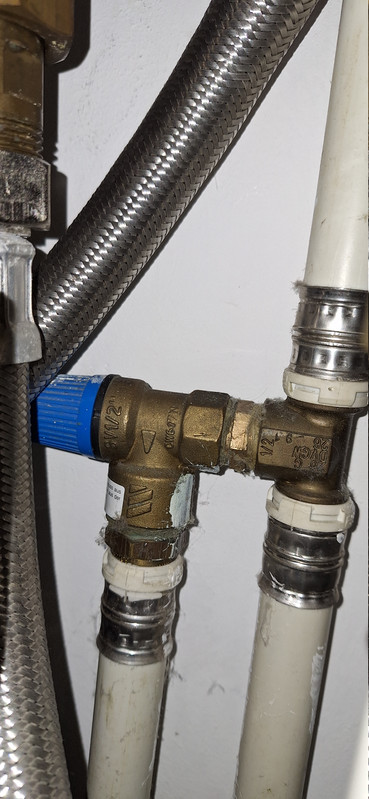

H[img]allo,
nach 15 Jahren wurde jetzt das Sicherheitsventil an meiner Wasserinstallation im Haus undicht (habe schon mehrfach gespült, ohne Erfolg).
Jetzt würde ich es gerne tauschen, aber sehe ich das richtig, das alte Ventil raus geflext und das Verbundrohr und die Fittinge in dem Bereich erneuert werden müßen?
Soweit ich weiß, sind Fittinge zum Verbundrohr nicht drehbar.
Abstand zur Wand ca 4-5 cm und es wurden keine Fittinge mit Überwurfmutter verwendet
Ich hoffe das Bild ist aussagekräftig.
Grüße Oli

Verstehe ich nicht.
Die linke Leitung sollte sich doch abschrauben lassen.
Dann das Sicherheitventil abschrauben.

Tja, so ist es, wenn man die Abblaseleitung nicht richtig installiert hat. Wenn dann noch ein Bogen in der Leitung ist, dann muss man sägen, flexen oder schneiden ;>))

Wenn sich die Abblasleitung (links) nicht abschrauben lässt, abflexen, Ventil wechseln und Abblasleitung erneuern, mit Schlauchtülle und Schlauch.

Guten morgen und danke für die antworten.
Die Ablasleitung verläuft noch über 2 Winkel bis sie dann nach ca. 4 Meter in einem Siphon endet.
Falls ich es abflexen muß, ist der Tip mit dem Schlauch sehr gut.

Also ich sehe das auch entspannt. Ich würde:
1: Das Abgangsrohr bzw. das Fitting versuchen rauszudrehen. Pressfittings drehen sich schon irgendwann mit und bei der Abblasleitung die ja niemals unter statischen Druck steht ist das auch nicht schlimm wenn da mal die Dichtungen gedreht werden, wenn es da wirklich mal abläst dann tropft da auch nix weil auch dann kein statischer Druck weil abblasen an Atmospäre
2: das Ventil ausdrehen, bei 4-5 cm zur Wand sollte das reichen, ansonsten zieht einer ein wenig an der Leitung nach vorne
3: Beim Neuaufbau einen 1/2 Zoll Kugelhahn für 5 € eisnetzen, dann kannste das nächste noch einfacher tauschen

Hallo
ein SV ist eine Sicherheitseinrichtung und darf nicht absperrbar sein und der Einbau einer Absperreinrichtung vor dem SV wäre grob fahrlässig, wenn nicht schon vorsätzlich.....
Bei einem Schaden freut sich Deine Versicherung.
Und wenn es halbwegs vernünftig montiert wird ist an der Ausgangsseite eine Verschraubung angeordnet. Aber das kostet halt Geld und der billigste Bieter bekommt oft den Zuschlag. Und man bekommt dann halt eine "billige" Installation.
Aber man kann auch oft nur das Oberteil wechseln. Ist meist teuerer als ein neues Ventil. Und wenn am Sitz was ist, braucht man Ventilsitzfräser oder ein neues Unterteil.

Man könnte auch ein Bauart gleiches Ventil versuchen zu bekommen, das Oberteil rausschrauben, und damit das Alte zu ersetzen. Man hat aber einen Eingriff auf das Sicherheitsventil genommen. Ob man das darf ? Weiß wider Peter.

Oder Doppelnippel durchtrennen und sowas
https://www.selfio.de/produkte/messing-gewinde-fitting-verschraubung-gerade-flachdichtend-3-4-zollag-3-4-zollag-dn-20-schwere-ausfuehrung

Das ist sehr gut, so werde ich das neue Ventil verbauen, danke.

Servus Kollegen,
das mit dem Kugelhahn wird komplett unnötig, wenn das Sicherheitsventil oberhalb des Speichers montiert wird.
Und abgangsseitig eine Verschraubung ist auf jeden Fall erforderlich.
Dann schaust du noch, daß das Sicherheitsventil nicht "hinter den Speicher" reingeklemmt wird, sondern wirklich leicht erreichbar ist.
Und die Tropfleitung so abführen, daß der Ablauftrichter stets gut sichtbar ist.
Das mit dem Oberteil wechseln wäre zwar schön, kannst du aber auch vergessen, weil meistens der Ventilsitz angegriffen/ verkalkt ist.
Und diesen nachfräsen wird ebenfalls nicht gehen, weil dann der Abstand vom Ventilsitz zur Dichtung größer wird, es wird also die Feder "länger".
Die Folge ist ein Auslösen bei einem geringeren Druck. Du schlägst dann wieder hier im Forum auf: "Hersteller hat fehlerhaftes Sicherheitsventil geliefert".
Also uminstallieren. Wenn du zum Wechseln länger als 1/4 Stunde brauchst und/ oder der Boden schwimmt, dann ist das Sicherheitsventil falsch montiert!
