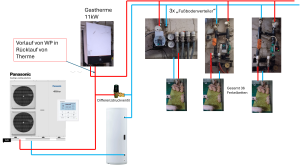

Die Anforderungen
- 32 Ferkelbetten ( entspricht HK)
- Heizlast max 11kW
- Vorlauftemperatur 41°C fix
- ausfallsicher
Mein Vorschlag:
2 Jeisha 5 kW, jede versorgt 16 Ferkelbetten die 2 Kreise a 16 Betten sind getrennt, lassen sich aber zu einem großen Kreis verbinden, wenn 1 WP ausfällt oder wenn nur 60% der Ferkelbetten belegt sind.
Ein ferkelbett wird wie ein Heizkörper beströmt - kein Mischer, keine eigene Pumpe, ggf Thermostatventil- mit Fernfühler um die Betttemp. Zu regeln.
Die UP der WP wälzen das Heizwasser in ihrem Kreis um.
Es müssen immer so viele Ferkelbetten aktiv sein dass der Durchfluss für eine WP mindestens 600 l/ h beträgt.
Im Kreislauf einer der WP ordnest du einen kleinen Pufferspeicher oder PWT an, der primärseitig von der Gastherme versorgt wird. Hier benötigst du im Heizkreis noch eine UP. Das entkoppelt des Gas WEZ vom WP Kreis.
Dieses Konzept besteht damit im Prinzip aus 3 redundanten WEZ.
2 5kW WP haben die doppelte WT Fläche im Vergleich zu einer 9 kW WP. Das ist im Winter vorteilhaft.
Du hast grösstmögliche Flexibilität, wenn nicht alle Betten belegt sind.
Die Umsetzung kann schrittweise erfolgen.

3937872
Ich würde da wahrscheinlich auch einen größeren Parallelpuffer einbauen, damit man die 2 Wärmequellen gut verheiraten kann und die Schweinchen beim Abtauen keinen kalten Bauch bekommen.
Da muß man einfach bedenken, daß da die Existenz des Bauern dran hängt und man anders als im Privathaus nichts riskieren kann.
Mit PV kann das sogar ganz gut sein um am Abend noch ohne Netzbezug auszukommen, wobei die gespeicherte Wäremmenge im Vergleich mit einem Batteriespeicher eher vernachlässigbar ist.

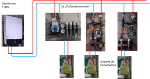

3937940
Im Prinzip sind das 32 Einzelraumregelungen, denn jedes Ferkelbett hat sicherlich irgendeine Regelung (entweder über ein RTL Ventil oder mittels elektronischem Sensor auf ein Verteilerbalken mit thermischen Stellantrieben).
Somit ist kein konstanter Volumenstrom gewährleistet, damit wäre eine (oder2) LWWP welche auf einen ausreichenden Puffer wirken und von diesem dann eine Systempumpe welche die Heizkreise bedient möglich.
Ich hab sowas vor 25 Jahren einmal realisiert, damals aber mit RTL Ventilen, was relativ mühsam beim Umstellen auf andere Temperatur war, würde ich heute mit einer UVR16x2 und ein paar Submodulen machen (oder 2 UVR16x2), ist billiger als die RLT Ventile und sehr genau regelbar.
Die Puffertemperatur über eine sehr flache Heizkurve und den Rest macht die jeweilige ER.

Hallo
schonmal danke für die vielen konstruktiven Vorschläge.
War gestern nochmal da und hab ein paar Fotos gemacht.
Derzeit geht es aus der Gastherme (hat die intern noch ne Pumpe?) auf 2 Stichleitungen in den Zentralgang.
Dort sitzen dann 3 dieser Verteilstationen mit dehnen über den Regler oben die Temperatur für die Ferkelbetten in dem jeweiligen Abteil eingestellt wird.
da hier von den Verteilern gesamt weniger Leitungen abgehen als es Ferkelbetten gibt nehme ich an das diese zum Teil in Reihe oder parallel angeschlossen sind.
Meine Idee wäre jetzt ja relativ pragmatisch die WP einfach in reihe zu der Gastherme zu setzen. Sollte diese ausfallen oder nicht genung Temperatur liefern hilft die Gastherme nach...
komme aber leider nicht aus der Heizungswelt sondern bin "nur" Mechatroniker/Maschinenbauer.... daher auch nur eine Idee...

Du mußt mal das Handbuch der Therme anschauen.
Dort kann man meist den Volumenstrom ablesen.
Wenn nichtm mußt du das verbaute Pumpenmodell herausfinden und schaun auf wieviel sie eingestellt ist.
Im Datenblatt der Pumpe kann man dann an der Kennlinie den Volumenstrom ablesen.
Ich denke ein großer Puffer an dem WP,Therme und Heizkreis jeweils parallel angeschlossen sind, sind für euch die robusteste Lösung. Da spielt dann auch der Volumenstrom im Heizkreis nicht die große Rolle.
Vorteile:
- Kein Temperaturabfall beim Abtauen (keine verschnupfte Schweinchen)
- Längere Takte im Sommerbetrieb
- Einbau-Möglichkeit Heizstab zum PV-Überschußladen
- Temperaturüberhöhung durch WP im Sommer möglich, um gezielt Sonnenstunden auszunutzen.
Nachteile:
-geringfügig höhere VLT

Ich würde die WP komplett mit vor und Rücklauf an einen Parallel-Puffer anschließen.
WP-Vorlauf im mittleren Drittel .
Den Vorlauf des Heizkreises ganz oben, dort auch den VOrlauf der Gastherme.
Alle Rückläufe im unteren Drittel.
Selbst wenn die WP dann abtaut, bleibt die VL-weitgehend konstant.
Weil du ja auch in der Übergangszeit und im Sommer, die Ferkelbetten betreiben willst, wäre eine Speicher um die 800-1000l ganz passend, damit sich die Takterei in Grenzen hält.

@ nielscho
Da wie ich aus den Bildern entnehme ja eine gemeinsame Vorregelung mit Pumpe gibt und die 3 Gruppen jeweils nur mit einem RTL Ventil geregelt werden wäre die Sache ja relativ einfach umzurüsten.
Wärmepumpe liefert in einen Serialpuffer und die Vorregelung bedient sich aus diesem Puffer und regelt auf sagen wir 32°C (was dem höchsten Bedarf der Frischgeschlüpften entspricht) und an den anderen Gruppen wrd entweder über die RTL Ventile oder anstelle derselben über ein normales HK-Ventil mit elektrothermischen Stellantrieb und einem Sensor am gemeinsamen RL der jeweiligen Gruppe entsprechend geregelt.
Die gesamte Regelung schaut dann so aus, dass über die Vorregelung die höchste notwendige VL Temperatur bereitgestellt wird und alle anderen entsprechend ihrer Bedürfnisse etwas niedriger über die jeweilige Gruppenregelung fahren.
Man kann mit dieser Lösung welche ich oben vorgeschlagen habe auch eine abnehmende Temperaturkurve fahren wo jeden tag die RL Temperatur automatisch um sagen wir 1°C reduziert werden soll (ist wie das Ausheizprogramm bei einer FBH nur mit kleinerer Schrittweite)
Soweit ich weiß gibt es sowas auch von den Stalltechnikausrüstern, aber dort ist es viel teurer!

Wie sind die Rohrlängen und Rohrdurchmesser? Wie ist der Durchfluss?
Das sieht auf den Bildern eher dünn aus.
Eine Gasheizung kann gut mit wenig Durchfluss umgehen. Eine WP nicht unbedingt. Besonders bei langen Leitung, wie ich sie in einem Stall erwarten würde, werden daher bei WP dickere Leitungen benötigt.
Bevor man da blind etwas plant, sollte auch die Hydraulik geprüft werden.
Evtl solltest du auch noch mal etwas mehr zu den Ferkelbetten schreiben. Du schriebst eingangs von ähnlichem Aufbau wie FBH. Aber welche Speichermasse haben die Dinger? Und wie viele sind immer zeitgleich mindestens an? (Davon hängt deine nötige Puffergröße ab.)

Die Betten sehen mir jedenfalls nicht nach besonders viel Speicherkapazität aus.
Grob 1,2-1,5qm Fläche denke ich und "transportabel".
Jedenfalls von 6cm massivem Beton (150-200kg) ne ganze Ecke entfernt.
Und Metall hat bei gleichem Gewicht ja nur gut die halbe Speicherkapazität wie Estrich/Beton. Kunststoff wäre bei gleichem Gewicht besser als Beton.
Von daher dürften die Bettchen eher wie ein Heizkörper sein beim Abtauen. Also deutlich kalt werden.
Reihenpuffer würde ich hier nicht machen. Parallelpuffer und maximal "schlecht" mit Einspeisung in der Mitte würde ich da machen. Das hält den VL konstant und klappt auch bei großteils abgeschalteten Wärmebetten. Bei Reihenpuffer reicht sonst der Durchfluss nicht mehr.
Die Wärmeverluste des Puffers dürften grob den bisherigen Verlusten der Therme an den Stall entsprechen.
Ob die 100kWp PV was nützen ist so ne Sache. Vermutlich ists Volleinspeisung, also nutzlos.
Aber evtl. sinds auch 70kW Voll und 30 kW Eigenverbrauch. Oder die Förderung ist eh schon ausgelaufen.
