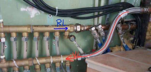

In dem anderen Thread in dem Du wegen der Estrichart fragtest habe ich zwei Fotos vom Fußbodenheizungssystem unseres Erdgeschosses (alles ein Raum) beigefügt. Die sechs Einzelheizkreise habe ich direkt an den Rücklauf des Heizkörperkreises angebunden. Der Systemteil bekommt praktisch generell 2 bis 3 Grad weniger im Vorlauf als gleichzeitig in die 10 Heizkörper und die dazu parallel angebundenen 4 Flächenheizkreise (3× FBH und 1× WH) strömt. Im gesamten System ist kein Mischer und auch kein Thermostatventil mehr verbaut. Das funktioniert bei ~1.000 l/h Heizwasserdurchsatzmenge ausschließlich per Modulation der Vorlauftemperatur vom Heizkörperkreis.
Der Heizkreisverteiler für die FBH im EG hat übrigens keinerlei Einstellungsmöglichkeiten mehr seit dem ich den in 2017 stömungsoptimiert habe.

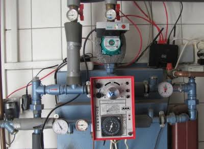

Hinsichtlich der hydraulischen Konstruktion bin ich selbst bei unserer Anlage nicht damit zufrieden gewesen wie das in den ersten Jahren nach Neubau des Hauses funktionierte.
Damals hatten wir für viel Geld ein komplett fertiges Kompaktsystem gekauft bei dem zwei Heizkreise angeschlossen werden konnten und für beide Heizkreise eine eigene Pumpe integriert war. In folgend beigefügtem Schema ist nachvollziehbar wie der Hersteller das System 1999 gebaut hatte.
Beide Kreise sind zwar mit außentemperaturgeführter Regelung (8 und 17) zu betreiben gewesen, aber real hat die Pumpe des Heizkörperkreises (14) das Wasser im Vorlauf des Mischers (16) der FBH wohl "weggezogen" und entsprechend hat die FBH nicht wirklich korrekt funktioniert.
Erst nachdem ich in 2007 sämtliche Einzelheizkreise im Haus parallel am Mischerkreis in einen gemeinsamen Kreis zusammen am Mischer angebunden hatte und alle Kreise mit einer Hocheffizienzpumpe heizwasserseitig versorgt werden konnten hat das System bei uns schon wesentlich besser gearbeitet.
Als ich dann in 2014 in eine leistungsstärkere Hocheffizienzpumpe investiert habe war fast schon die perfekte Lösung gefunden. Auf dem folgenden Bild ist damalige Konstruktion zu erkennen.
Durch das schwarze 40er PE Rohr ist praktisch das Heizwasser per Hocheffizienzpumpe aus dem Rücklauf durch den Wärmemengenzähler und den DN32 Kombiabscheider aus dem Hausheizkreis über das DN32 T-Stück aus Messing in den Vorlauf des Hausheizkreises gedrückt worden. Rechts vom DN32 T-Stück integrierter außentemperaturgeführter Mischer hat praktisch als eine Art Verteiler gearbeitet und den Wasserstrom bedarfsgerecht zum "Wärmeerzeuger", der bei uns ein Plattenwärmetauscher ist, geleitet, so dass generell die Wassertemperatur so bedarfsgerecht wie erforderlich in den Hausheizkreis eingeleitet worden ist.
Von den vier Kugelhähnen rechts oben im Bild ist der zweite von unten im Heizkörperkreisvorlaufes. Der unterste ist im Rücklauf des Heizkörperkreises und der dritte von unten im Vorlauf der Fußbodenheizung vom Erdgeschoss. Da ist praktisch noch die erste Variante meiner speziellen hydraulischen Reihenschaltung realisiert. Der ganz oben ist der Rücklauf aller Kreise der per Hocheffizienzpumpe zum Mischer gezogen wird.
