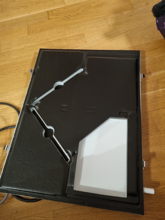

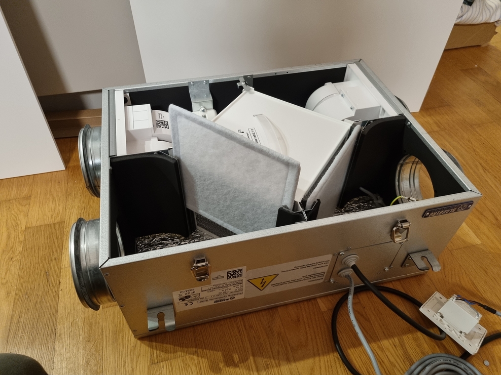

Hallo zusammen,

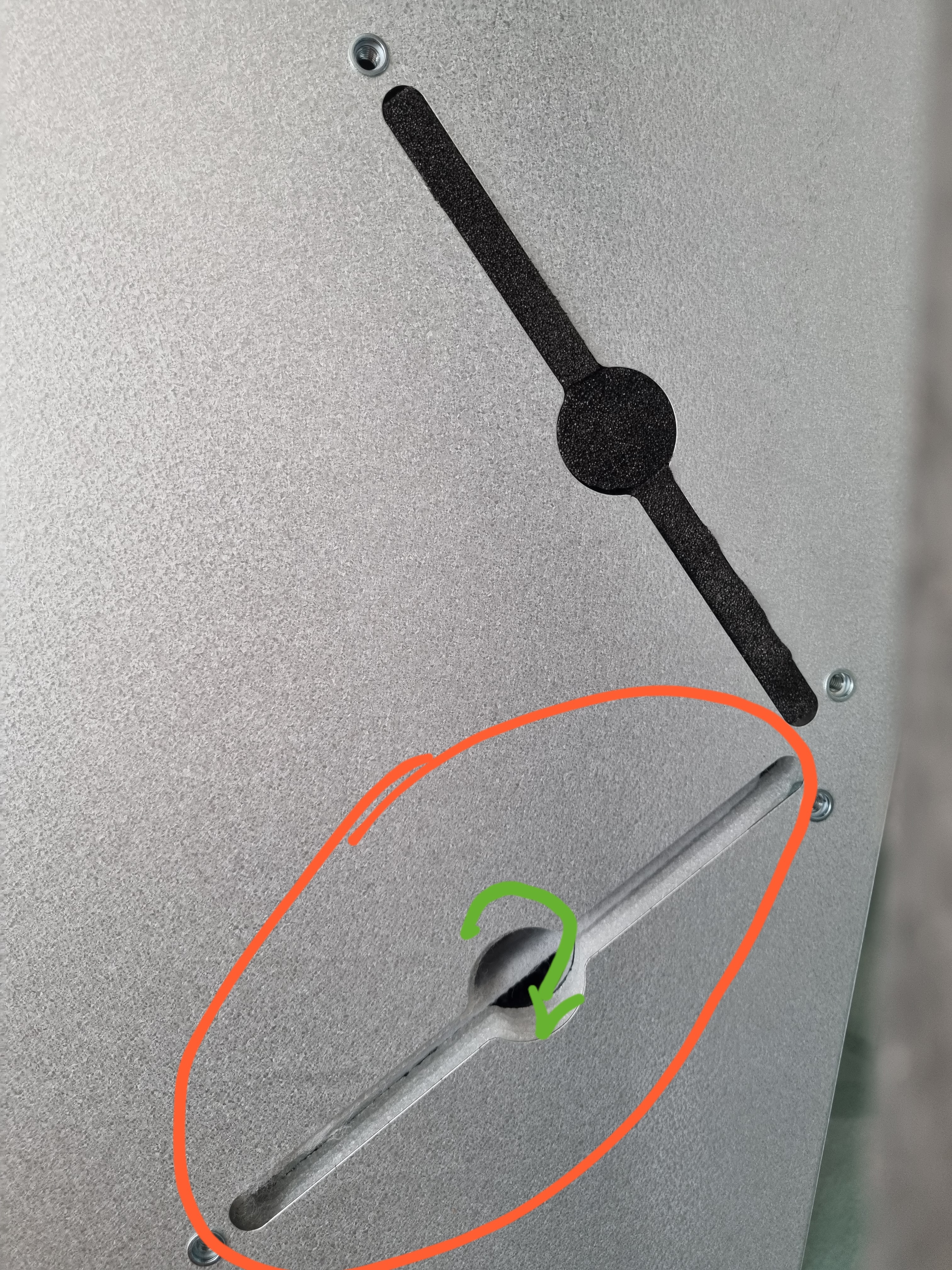

Bei meiner Anlage (Blauberg Komfort Ultra D80-E L) kann man im Bild gut den Zugriff auf die G4 Filter sehen. Dabei ist mir aufgefallen, dass die Luft faktisch über den Filter fließen kann (roter Kreis mit grünem Pfeil).
Ich könnte jetzt einfach wie oben drüber etwas einsetzen, damit das verhindert wird und die Luft 100% durch den Filter läuft.
Wie würdet ihr das handhaben? Einfach so lassen (siehe roter Kreis) mit der Gefahr, dass sich der Enthalpiefilter mit der Zeit zusetzt und hohe Kosten verursacht oder besser nachbessern (siehe oben drüber) indem man dort etwas abdichtet?

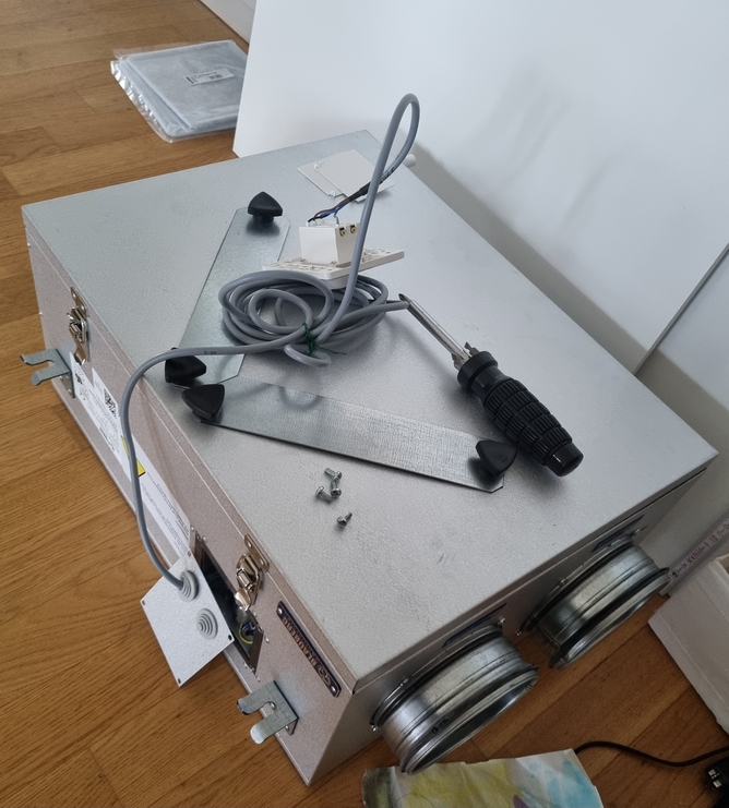

Zur Veranschaulichung noch drei weitere Bilder:

Ich habe mich vorerst für das Abdichten entschieden. Akkustisch konnte ich keinen Unterschied feststellen und auch vom Stromverbrauch (an der Smartsteckdose) ist mir nichts aufgefallen.Ich hoffe damit kann ich die Verschmutzung von Lüftern und Enthalpietauscher reduzieren, die man laut Bedienungsanleitung aber so oder so einmal im Jahr reinigen soll.
