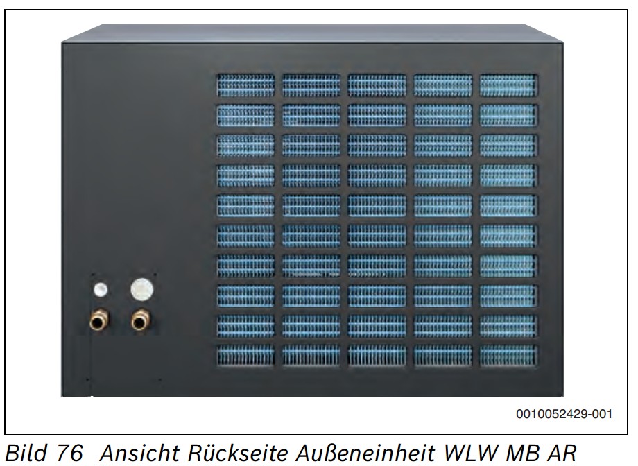

Ist auch technisch erklärbar:
- sehr kleiner Verdampfer in der 4 - 7er Baureihe
- weniger leistungsfähiger Lüfter
- "einfacher" Kältemittelkreislauf
- doppelwandiger Plattenwärmetauscher.
Der Plattenwärmetauscher ist dazu da, dass das Kältemittel seine Wärme an das Heizwasser überträgt, ohne dass beide Medien in Diektkontakt sind und sich vermischen: sie werden bei normalerweise einwandigen Tauschern durch eine dünne Edelstahlplatte getrennt, die die Wärme besonders gut leitet und damit auch gut überträgt.
Bei Buderus/Bosch sind es 2 Platten, zwischen denen ein Luftspalt ist. Leider leitet Luft die Wärme nicht sonderlich gut, weshalb u.a. das Kältemittel heißer gefahren werden muss = mehr Strom.
Die doppelte Platte ist im Buderus/Bosch-Konzept das zentrale Sicherheitsfeature, damit bei einer Undichte im Tauscher kein Propan ins Heizwasser übergeht.

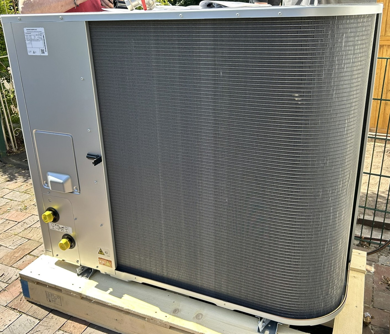

Daikin mit seiner Altherma 4 hat ein anderes Sicherheitskonzept gewählt: Detektion mithilfe eines Sensors im vom AG zurückkommenden Heizwasser. Schlägt der an, wird die Maschine gestoppt und der Wassereintritt ins IG verschlossen. So können sie weiterhin einen einwandigen Plattenwärmetauscher verwenden. Damit ist IMHO dieses andere Sicherheitskonzept für den Normalbetrieb und dessen Effizienz die "bessere" Lösung.
Ich wage mal, die weiteren Kernpunkte zu vergleichen:
Verdampferfläche:
Buderus/Bosch 4-7 kW: Gehäuse 0,8 x 1,1 m (HxB)
Verdampferfläche etwa 0,78 x 0,78 m = 0,6 m², aber gleichmäßige Luftströmung wird durch breite Metallschutzstege mit weniger als 1 cm Abstand zum Verdampfer deutlich behindert.
Daikin 4H 6-10 kW: Gehäuse 1,23 x 1,33 m (HxB)
Verdampferfläche etwa 1,05 x 1,3 m = 1,36 m², ungestörte gleichmäßige Luftströmung
Ventilator
Buderus/Bosch: max. 1.670 m³/h oder 2.780 m³/h pro m² Verdampfer Luftdurchsatz
Daikin: max. 4.540 m³/h oder 3.340 m³/h pro m² Verdampfer Luftdurchsatz
Auch die Kältemittelkreisläufe sind den Hersteller-Zeichnungen in den Handbüchern und techn. Unterlagen nach recht unterschiedlich:
Bei Daikin wird vor dem Verdampfer in 2 zusätzlichen Wärmetauschern Energie aus dem von der Wärmeübergabe auf das Heizwasser zurückkehrenden flüssigen Kältemittel entnommen, um sie auf hohem Temperaturniveau direkt an geeigneten Stellen des Prozesskreislaufs auf das bereits das gasförmige Kältemittel nach dem Passieren des Verdampfers vor und am Verdichter zu übertragen, sodass dieser weniger Arbeit leisten muss und die Maschine mit all diesen Maßnahmen eben auch bessere COPs abliefert. Das Daikin-System arbeitet zudem mit Einspritztechnik, die ein steiles Abfallen der Heizleistung bei Minusgraden mindert.
Alls das gibt es im Buderus/Bosch-Kreislauf nicht. Hier muss der Verdichter die ganze Arbeit allein leisten.
Wie steht es beim Thema "leise"? Max. Schalleistungspegel Tagbetrieb: beide 57 dB(A)
Gruß - Eddi
