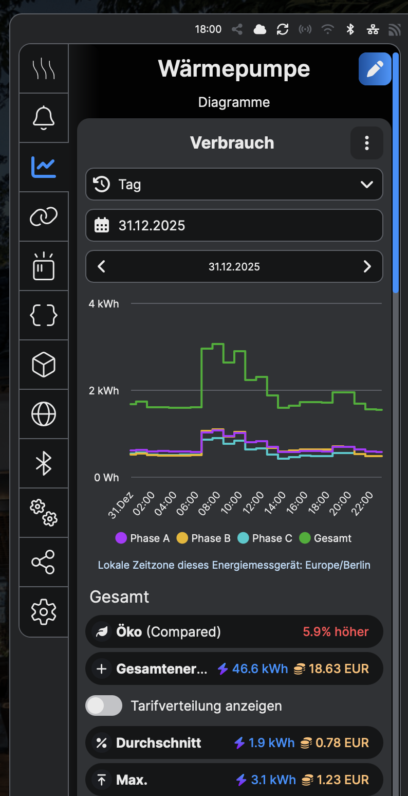

Ich denke, das hängt vom Haus ab. Spaßeshalber habe ich mal die maximale Leistung meiner Wärmepumpe im aktuellen Winter rausgesucht. Das waren ca. 3,1 kW gegen 8:00 Uhr am 31.12.2025 bei -7°C AT. Berechnete Wärmeleistung bei NAT (-10,7 °C) sind etwas über 10 kW. Die Wärmepumpe hat eine Leistung von 9 kW. Ich habe sie ohne Heizstab installiert. Hier das Chart:
Nachts war die WP im Flüstermodus. Also in meinem Fall müßte die Wärmepumpe wahrscheinlich gar nicht abgeregelt werden, weil sie eh' nicht mehr als 4,2 kW elektrische Leistung nutzt.
Ich vermute, das dürfte in vielen Häusern der Fall sein. Hätte ich einen Heizstab installiert, dann müßte ich die Möglichkeit implementieren, abzuregeln. Denn dann geht die Leistung über 4,2 kW.
Ok, deine Wärmepumpe hat also bei -7°C gerade mal 3,1kWth erzeugt... ist also völlig überdimensioniert. Oder was willst du uns damit sagen? Wenn das kWel sein sollen, dann bringt die Aussage ohne die erzeugte Wärmemenge wenig, denn dann kann es gut sein das du eben am Bivalenzpunkt angekommen bist und bei NAT frieren wirst wegen fehlenden Heizstäben.

@gnampf - wenn das Haus bei NAT so wenig Wärmeleistung benötigt, dass die WP dafür weniger als 4,2 kW elektrisch benötigt, könnte man monovalent auslegen. Und sich dadurch die Steuerbarkeit für §14a sparen. Bei einem COP von 3 bei NAT wären das ja 12,6 kW thermische Leistung. Da dürften einige Häuser drunter liegen ...
Die 3,1 kW in meinem Chart waren elektrisch. Frieren werden wir auch bei NAT nicht. Bei den -7°C war die WP keineswegs am Anschlag und lief nachts ja auch noch mit Leistungsbegrenzung durch den Flüstermodus.
Und das weisst du dann jetzt woher, wenn du gar nicht weisst welche thermische Leistung sie dabei dann gebracht hat? Davon ab: gemessene Werte sind für die Beurteilung ob die Anlage steuerbar sein muss komplett irrelevant. Dafür ist rein die Angabe des Hersteller ausschlaggebend. Genauso wie egal ist ob du die jemals erreichst, oder fast immer brauchst.
