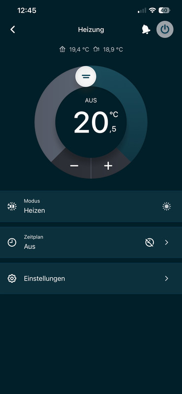

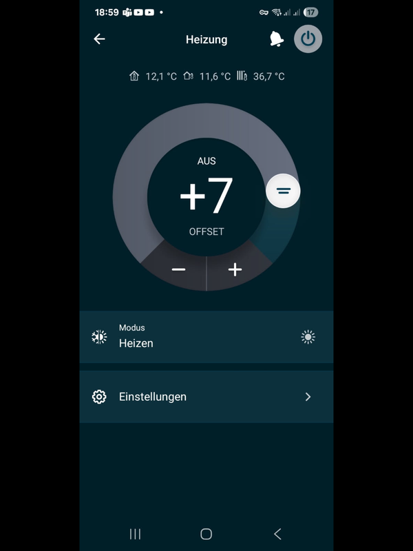

Zur rätselhaften Madoka-Anzeige: beim Foristen aus Nordhessen, mit dem ich seit seiner WP-Planungszeit im Kontakt stehe, ist die Konfiguration "ext. Außenfühler" und Madoka im Einsatz. Wir hatten anfangs massive Probleme:
Madoka zeigte irgendwas Außentemperatur-Ähnliches an, aber nicht die Raumtemperatur. Als tatsächlich vom Regler verwendeter Fühler für die AT entpuppte sich zudem der am AG hinten montierte Fühler, wie das Auflegen eines warmen Lappens schnell zeigte. Der ext. Aussenfühler von Daikin war aber korrekt an Klemmen 11/12 der Klemmenleiste X45M angeschlossen und auch das 2-adrige Kabel für die Madoka war an P1/P2 der Klemmenleiste X44M angeklemmt UND das Kabel, das an der Klemmenleiste X44M auf P1 war, war auch an der P1-Klemme der Madoka angeklemmt - die ist mit "P1" markiert. Auch die App zeigte an, dass die ANlage nicht im Raumtemperatur-geführten Modus war, sondern im witterungsgeführten Vorlaufmodus, obwohl 1.12 auf "Raum" stand:
Im Raumtemperaturgeführten Modus muss das auf der App so aussehen:
Als Ursache fanden wir dann heraus, dass in 13.7 für Pin 11/12 nicht "externer Außenfühler" ausgewählt war. Haben wir korrekt eingestellt und schon war die Welt in Ordnung. Rausgefunden haben wir's, weil meine Schwägerin dasselbe Equipment hat und bei ihr alles sauber raumtemperaturgeregelt lief: schien die Morgensonne auf die Madoka, ging die Heizung z.B. aus (da ist jetzt ein Plissé-Innensichtschutz...).
Natürlich muss für die Madoka, wenn sie regeln soll, 1.32 auf aktiviert stehen und in 1.31 wird angezeigt, ob die Aktivierung der Raumtemperaturführung aktiviert ist.
