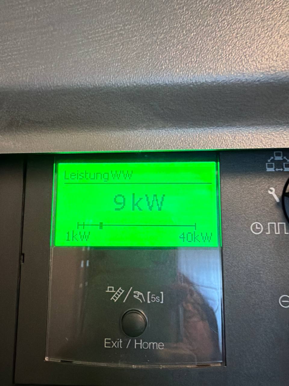

Zitat von joe115 Beitrag anzeigen
| Parameter | Wert |
| Leistung WW | 9 kW |
Welche Einstellmöglichkeiten hast du bei diesem Parameter? 9kW sind genau die Maximalleistung des Heizstabs. Nicht, dass du WW nur mit dem Heizstab machst.

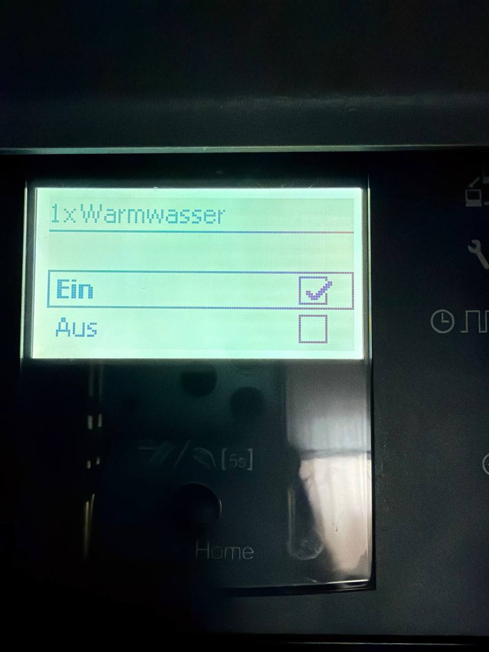

Diese Parameter hatte ich schon einmal auf „Aus“ gestellt, weil ich irgendwo gelesen habe, dass man das so einstellen soll. Ich bin mir eigentlich zu 100 % sicher, dass sie ausgeschaltet waren.
Jetzt der Parameter von selbst wieder auf „Ein“ gestellt. Ich weiß nicht, ob das normal ist?

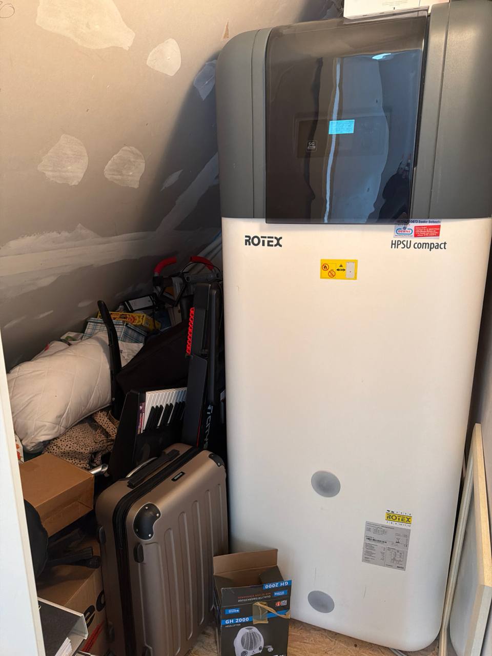

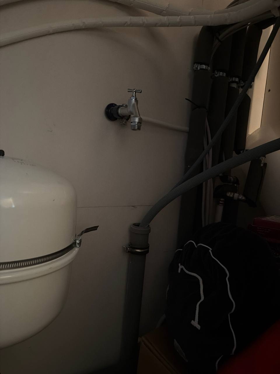

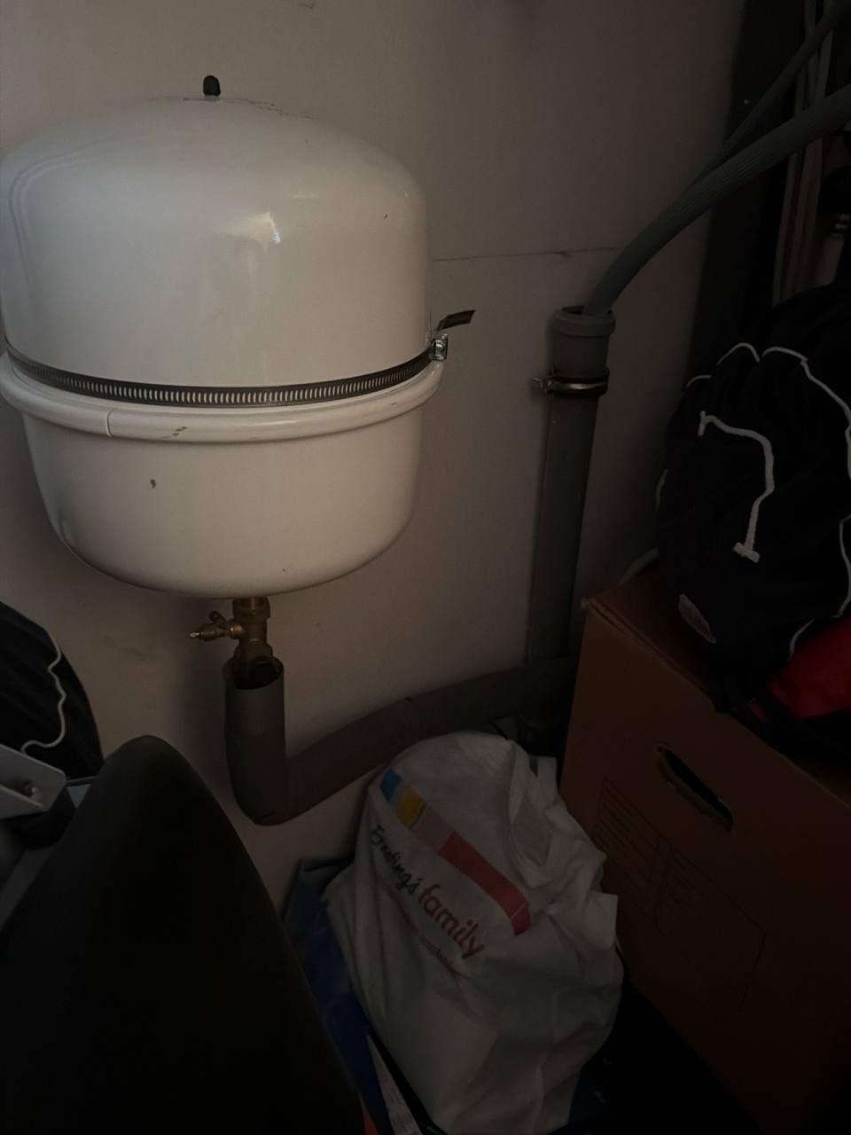

Ein Foto vom gesamten Heizungsraum
mache ich noch. Im Moment ist dort alles etwas zugestellt. Wenn mein Mann nach Hause kommt, räumen wir das frei und ich mache dann die Fotos und stelle sie hier ein.

Was tatsächlich auffält sind die extremen Peaks in der Stromaufnahme.
Die gezeigten Einstellungen an der Steuerung können sowas nicht verursachen.
Falls das keine anderen Geräte im Haus sind (Herd/Backoffen), kann es nur der Heizstab der HPSU sein, der da unmotiviert zuschaltet.
Ein Indiz für eine Fehlfunktion ist die Anzeige 1xWW. Falls diese Sonderfunktion ungewollt aktiv wird, kann sie den Heizstabeinsatz und den Stromverbrauch ggfs. erklären.
Die 3-Wege-Ventile scheinen o.k. zu sein. Müssen wir ggfs später nochmal vertiefen.
Was ich machen würde:
- die 3 Sicherungsautomaten für den Heizstab abschalten (Sicherungskasten). Eine funktionierende HPSU braucht den Heizstab nicht! Sollte sich die Situation dann entspannen, ist der unmotivierte Heizstabeinsatz (z.B. durch 1xWW) das Problem.
- Austausch der beiden schwarzen Kondensatoren auf der Realtimeplatine, die bei einer 2014er HPSU wahrscheinlich im Sterben liegen und allerlei Ungemach verursachen können.
Bitte ersten Punkt zuerst mal umsetzen und beobachten!
Gruß Karl
