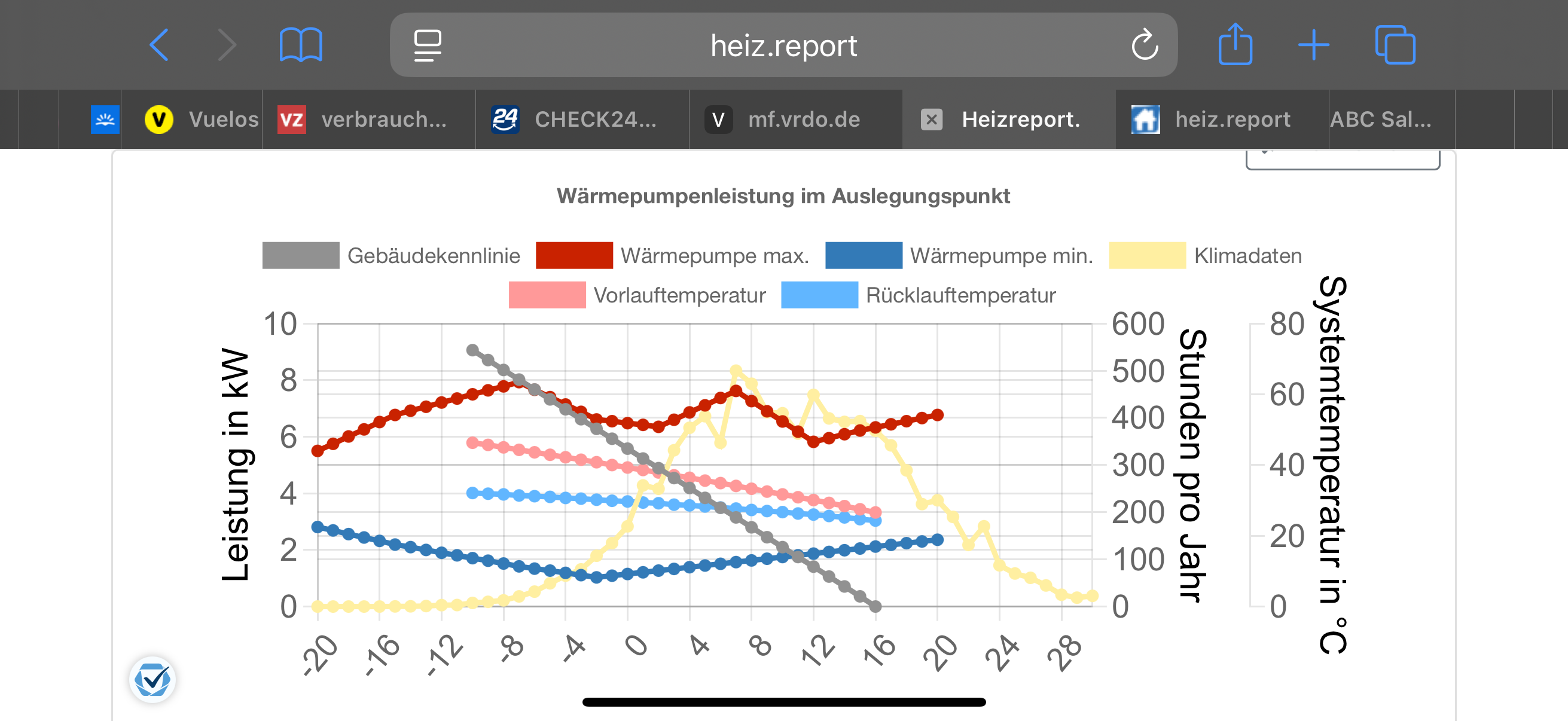

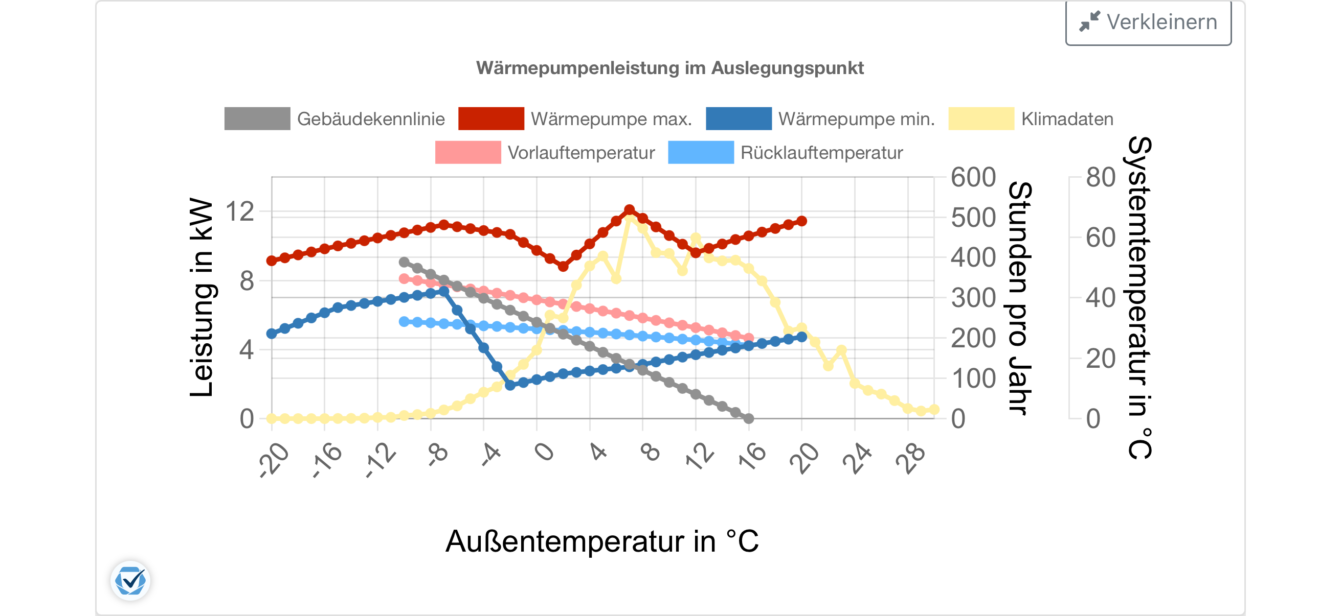

Die untere Modulationsgrenze ist bei den 6, 8 und 10 kW Geräten gleich. Dasselbe gilt für die 12 und 14 kW Maschinen. Zur Veranschaulichung füge ich die Leistungskurven aus dem Heizreport bei.
8-kW-Außeneinheit:
12-kW-Ausseneinheit:

Und kann uns jemand erklären, wie Heizreport zu den Daten der unteren Modulationsgrenze kommt?
Meinem Kenntnisstand nach gibt es mehrfach bestätigte Daten von Foristen, aber nix "offizielles" von Daikin.
Verfasser:
doublel711
Zeit: 18.03.2026 00:30:35
0
3943128
Frag’ doch mal bei SHK Info nach, dann sind wir hoffentlich alle schlauer als vorher. 😉
Verfasser:
Gerd U
Zeit: 18.03.2026 08:45:07
0
3943168
Ach, und nochwas bringt mich bei obigen Diagrammen ins Grübeln:
Die Geräte versuchen doch, 'ne konstante Spreizung zu halten.
Wieso sieht man davon überhaupt nix?
Und nein, ich sehe keinen Grund, den Wahrheitsgehalt beim Erzeuger der Diagramme zu überprüfen. Das sollte derjenige machen, der den Kram hier ungeprüft einstellt.
Gerd, das ist ein wichtiger Punkt. Der Heizreport kann die konstante Spreizung nicht abbilden, und leider lässt sich die Spreizung nicht anpassen – sie ist fest auf 10 K eingestellt. Vor einigen Tagen hast du nach den Leistungsdiagrammen gefragt. Ich habe hier die verfügbaren Daten eingestellt, um dir eine Hilfestellung zu bieten. In Zukunft werde ich mir solchen „Kram“ lieber sparen, dann gibt es auch keinen Grund, sich darüber zu ärgern.
