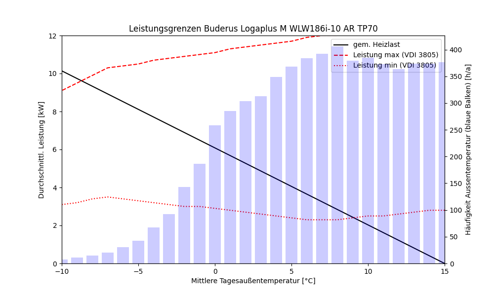

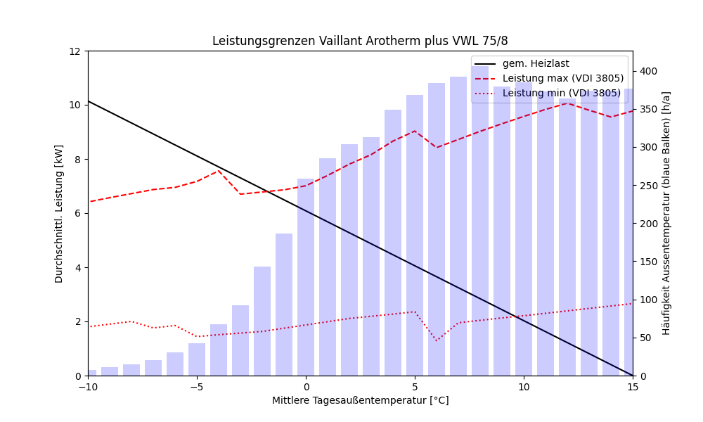

ich brauche etwas Entscheidungshilfe. Ich möchte im DIY-Verfahren eine R290-Monoblock-Wärmepumpe einbauen. Eckdaten: Freistehendes EFH Baujahr 1999, ca. 200qm beheizte Fläche, NAT -10 Grad. Momentan Niedertemperatur-Ölheizung verbaut, historische Ölverbräuche unbekannt (letzte beide Jahre: 2200/2500 l). Es gibt einen Kaminofen im Wohnzimmer, der jedoch nur gelegentlich läuft (und die Heizung soll auch ohne funktionieren). Es gibt nur Heizkörper.

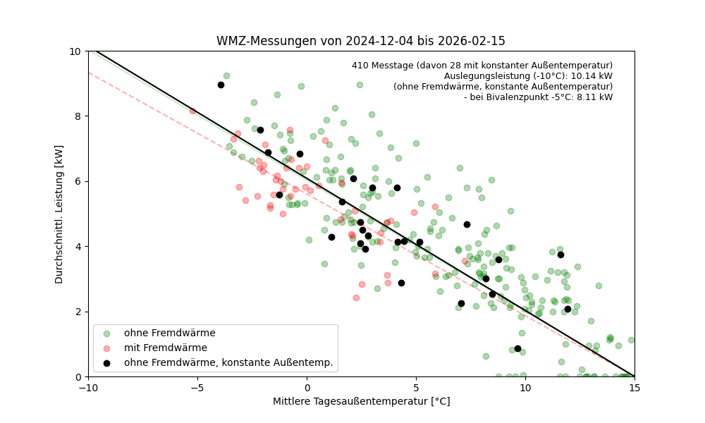

Seit zwei Wintern werkelt ein Wärmemengenzähler im Keller. Daraus abgeleitet ist folgende Abschätzung der Heizleistung:
"Fremdwärme" bezieht sich auf Tage, an denen der Kaminofen lief. Die schwarzen Punkte sind Tage mit einem maximalen Temperatur-Delta von weniger als 3°C, also quasi konstante Außentemperatur. Eine raumweise Heizlastberechnung liegt ebenso vor und weist eine fast identische Heizleistung aus, insofern: 10 kW bei NAT sollte passen.
Der Wärmemengenzähler hat auch den Volumenstrom gemessen; dieser liegt bei etwa 750--800 l/h mit der Wilo Star-RS25/4 auf höchster Stufe. Da würde ich mir mehr wünschen, weil ich ja auch eine Wärmepumpe brauche, die mit dem Volumenstrom klar kommt.

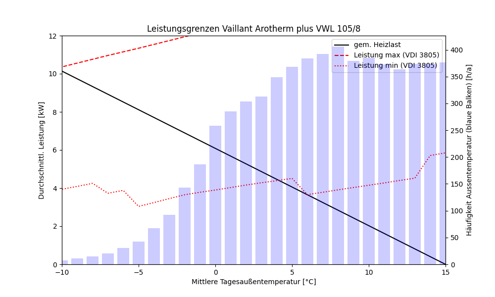

Mein erster Plan war eine Vaillant Arotherm 75.8:
Diese würde aber schon bei -2 °C den Heizstab anwerfen. Also eine Nummer größer (Arotherm 105.8):
Hier hätte ich nun das Problem, dass sie schon bei 5 °C anfängt zu takten, wenn auch mit geringer Mehrleistung. Das könnte ich vielleicht durch einen etwas größer bemessenen Reihenpuffer im Rücklauf adressieren.
Aber wenn ich sowieso schon in dieser Preisklasse unterwegs bin:
Die Buderus WLW186i mit 10 kW und TP70-Inneneinheit passt vom Leistungsbereich eigentlich perfekt, und mit dem Stichpuffer in der Inneneinheit sollte auch die Hydraulik klar gehen. Allerdings gibts ja hier 'nen langen Thread mit Leuten, die genau den Stichpuffer am Nachbessern sind.
Was mache ich nun? Habt Ihr kreative Ideen für andere Wärmepumpen? Ich hätte ja eigentlich gerne einen Reihenpuffer im Rücklauf, aber ich freunde mich auch so langsam mit dem Buderus-Aufbau an.

Woher nimmst du die Leistungsdaten für die Aerotherm?
Wenn ich in die Kurzanleitung reinschaue sehe ich bei A-7W35 eine Leistung von 8 kW, das passt dann doch deutlich besser.

Wenn ich in die Kurzanleitung reinschaue sehe ich bei A-7W35 eine Leistung von 8 kW, das passt dann doch deutlich[...]
Die Daten stammen aus den VDI 3508-Datensätzen. In der Kurzanleitung auf Seite 37 lese ich für die Arotherm 75.8 bei A-7W35 eine Leistung von 6,94 kW raus, das passt auch zum Graph oben (zumindest optisch, ich hab die Zahlen nicht direkt verglichen). Leider, die Arotherm 75.8 wäre mir sehr recht.

Wenn bei dir also die 75er reichen würde, kommst du auf einen deutlich niedrigeren VS und hast zudem eine niedrigere Modulationsgrenze. Eine Heizstab würde ich aber definitiv einbauen.

Und auf Seite 4 siehst du, was die WP bri maximaler Drehzahl liefert. Solltest du nicht nach der maximalen Heizleistung gehen?

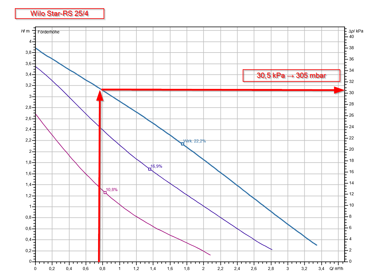

Eure Hinweise, dass mit der Wärmepumpe ja auch eine größere Umwälzpumpe ins Haus kommt, haben mich nachdenklich gemacht. Status Quo ist ja folgender:
Mit der Wilo Star-RS 25/4 bekomme ich einen Volumenstrom von 750 l/h (konservativ). Das entspricht einer Druckdifferenz von 305 mbar.

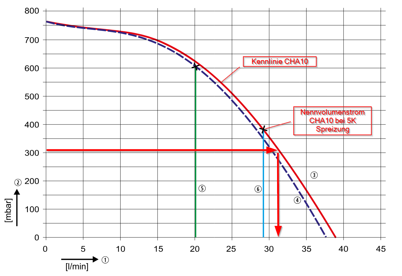

Aus dem Installationshandbuch der CHA10:
Mit der wohl dort Pumpe (vermutlich Wilo Para 25/9-87/iPWM1) käme ich also auf einen Volumenstrom von 32 l/min, was ja für die CHA10 entspannt ausreichen würde.
Kann man die Pumpenkennlinien so lesen? Oder habe ich hier was grundlegend falsch verstanden?

Grundlegend falsch. Man kann GPT auch hassen, aber dafür ist bestens geeignet:
"Anlagenkennlinie für excel berechnen. Betriebspunkt: 750l/m, 305mbar. Bis 2000l/min. Schritte: 25mbar. Gesamte Tabelle"
Bei Cha10 wäre BP bei ca. 725mbar/1145l/min, wenn keine Sonderbauten verbaut sind und man die quadratische Abhängigkeit annimmt.
Die meisten Geräte sind dafür ungeeignet. Da passt maximal eine Vaillant, die gut mit kleinen VS umgehen kann.
Ob dein, mit größtem Druckverlust eingebundener HK genug Durchfluss bekommt, ist eine Glücksache. Ohne Messungen, wie schon oben geschrieben, brauchst Du gar nicht anfangen eine WP auszuwählen.

Das *sind* meine Messdaten, zusammen mit den Pumpenkennlinien der Hersteller. Aus einem geeichten Wärmemengenzähler. Siehe mein erster Post.
Ich bin ja offen für Erklärungen, gerne auch, *wo* ich falsch liege. Aber pauschal auf "GPT"(sic!) zu verweisen ist etwas albern.
