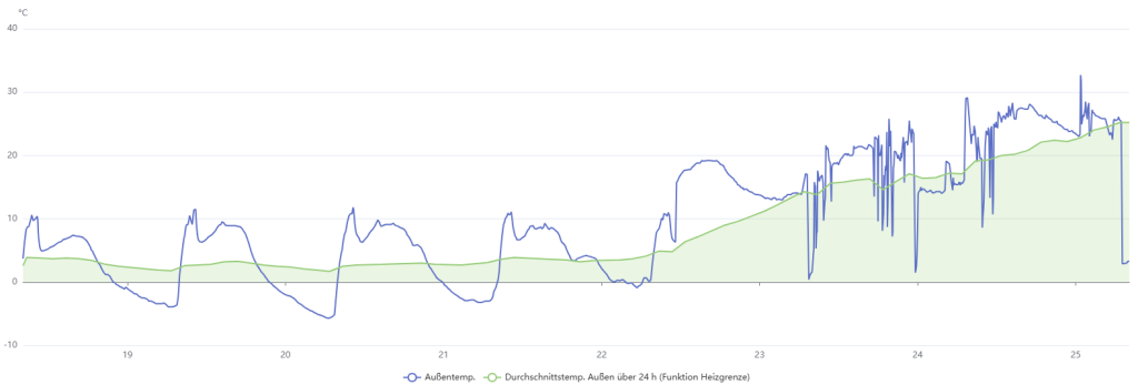

Und wirklich nettes neues Phänomen:
Gestern abend noch über Partymode WW bereitet. Danach händisch auf Aus gestellt.
Heute morgen WW bei 20 Grad.
Was ist passiert? Die ganze Nacht durch ist wohl die HUP weiterglaufen und alle ca. 10min hat die Luxtronik das BUP Dreiwegeventil geschalten, so dass WW leergezogen wurde. Tlw. auch nicht nur im 10min Takt, sondern alle paar Sekunden hin und hergeschalten, wie ich gerade am ständigen klackern neben der Inneneinheit höre.
Evtl. tritt es nur in der Konstellation auf, wenn man von Party auf Aus schaltet, da es die Tage davor nicht auftrat.
Aber ich bin wirklich genervt, wenn solche grundlegenden Dinge nach einem simplen Fehlerbehebungsupdate nicht mehr gehen und man ständig überlegen muss, mit welchen Fehlern welcher Softwareversion man weniger schlecht leben kann oder welche Bedieneinstellungen welche Seiteneffekte haben.

3944989
Heute morgen das Problem mit der Novelan SICV6.2K3 (MSW2-6S) auf Firmware stand V3.92.2 gehabt, dass sich das Haus kühler angefühlt hat als sonst.
Ich hatte kürzlich erst die Heizkurve etwas nach unten angepasst und dachte, dass die Heizung den Temperaturabfall nicht schnell genug mitgezogen hat. Hab aber trotzdem mal nachgesehen und musste feststellen, dass die Steuerung völlig falsche Außentemperaturwerte angezeigt hat. Außentemperatur und Mitteltemperatur um die 25°C (bei einer tatsächlichen Temp. <5°C). Irgenwas ist da seit Montag früh schiefgelaufen.
Habe erst einen defekten AT-Fühler vermutet, aber nach einem Neustart der Steuerung ging alles wieder. Durch den vermurksten Mittelwert musste ich erstmal die Heizgrenze deaktivieren damit die kalten Tage nochmal ausgeglichen werden aber so läuft erstmal wieder alles.
Hatte schonmal jemand ein ähnliches Problem? Ich weiß nicht ob es an der Firmware-Version liegen kann, mit einer älteren Version ist es zumindest noch nie aufgetreten.
LG

Hatte ich nicht, habe ich aber auch noch nie.
Ich kann aber Entwarnung geben, mittlerweile ist das Problem wieder aufgetreten und ein Neustart (Stromlos machen) der Steuerung bringt nichts mehr. Da scheint einfach der Thermistor hinüber zu sein. Muss ich wohl einen neuen einlöten - ist nur Zufall dass es kurz nach dem Firmware Update aufgetreten ist.
