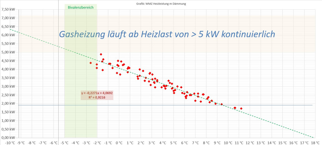

Daher Tipp 1: Wechsel der Ölheizung von 2026 auf 2027 verschieben und Heizlast konkret MESSEN. Das macht man mit einem Wärmemengenzähler, der in den Heizkreis eingebaut wird (Kosten: ca. 200 € Material zzgl. ca. 1 h Einbau).
Dann täglich möglichst gegen Mitternacht den kWh-Zählstand am WMZ ablesen und aus dem Internet z.-B. über Wetter-Kontor die Mittlere Tagestemperatur des Tages holen.
Nun den vorletzten Zählerstand vom letzten Zählerstand abziehen und das Ergebnis /24 teilen - Du bekommst damit die mittlere Tagesheizlast des Tages. Die trägst Du gegen die Tagesmitteltemperatur auf. Wenn Du damit im Oktober beginnst und Mitte März aufhörst, bekommst Du sowas wie die Grafik, die meine Schwägerin im Winter 2024/25 für ihr Haus ermittelt hat:
Auf der Basis hat sie sich für eine 8 kW-Anlage (Altherma 4 H) entschieden und hat nun Stand heute eine Jahresarbeitszahl von >4,5.
Hättest Du Dich im Herbst gemeldet, wärst Du nun schon so weit, dass Du bestellen kannst.

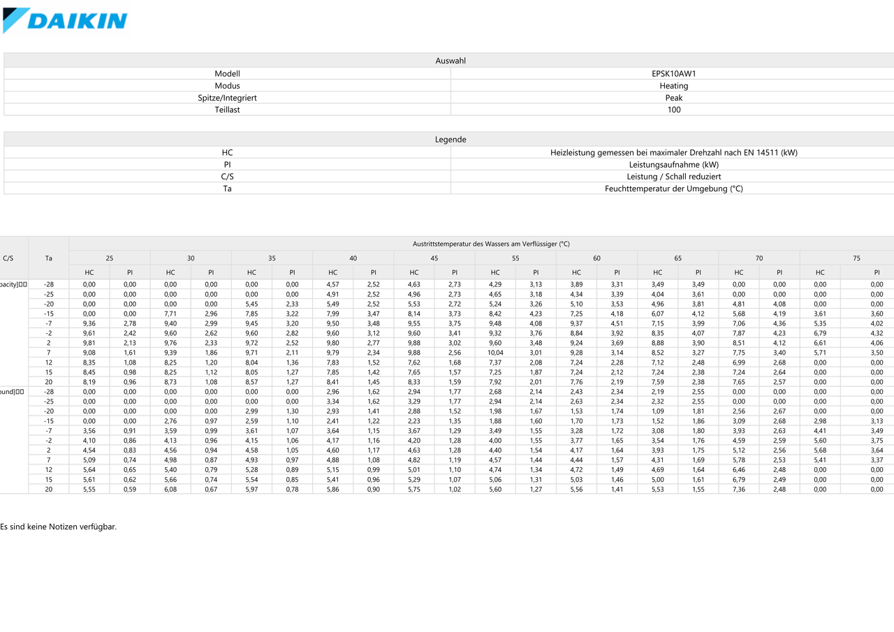

Tipp 3: Daikin hat Tabellen mit der Maximalleistung seiner 4H-Versionen, die dem Handwerker zugänglich sind. Lass sie sie Dir geben! Für die 10er Version sieht sie z.B. so aus (Du kannst dort für verschiedene Vorlauftemp. und Außentemp. die max. Heizleistung = "peak-Heizleistung" HC ablesen - "0" heisst nicht gemessen):
Bei der 10er und auch der 8er z.B. gibt es um 0 Grad keinen Leistungseinbruch. Die Grafik im technical Data Hub besteht aus willkürlich gewählten COP-Wertepunkten im oberen Leistungsbereich, aber eben nicht am Maximum.
