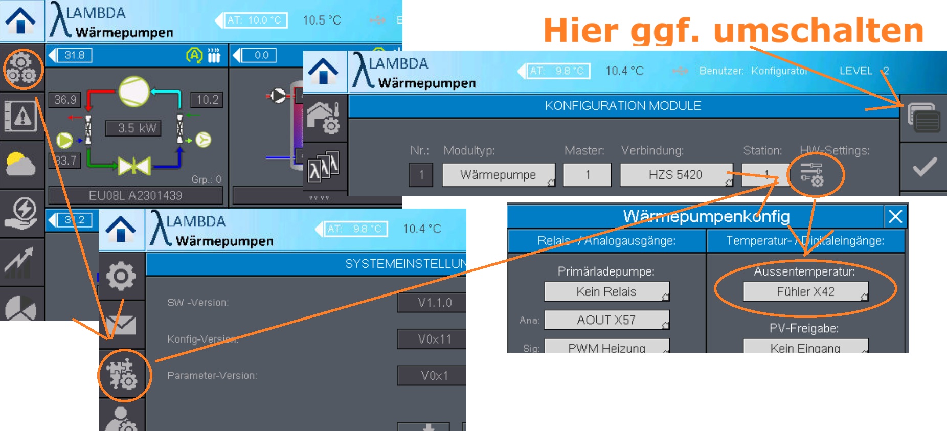

3943161
Ich konnte mich jetzt auf Level 2 anmelden und das hat so einiges zutage gefördert.
- Die Außentemperatur ist mit Fühler X42 konfiguriert (dabei fehlt ein separater Außentemperaturfühler draußen, soweit ich beurteilen kann).
- Heizbetrieb Abgabeleistung haben die folgenden Intervalle konfiguriert: 1,4 kW-4,0 kW, 2,7 kW-8,0 kW, 4,4 kW-13,0 kW. Dabei handelt es sich um ein Lambda EU20L.
- Brauchwasserbetrieb Abgabeleistung ist 6,0 kW.
- Im Brauchwassermodul ist Laufzeit Umschaltventil mit 90 sek konfiguriert.

Außentemperaturfühler:
https://www.haustechnikdialog.de/Forum/t/256921/Lambda-Waermepumpe-Erfahrungen-und-Tipps?page=186
mit Datum:
31.12.2025 14:46:35
Ich denke aber das geht erst mit Benutzerrecht 3
Ist im Keller eine Sicherheitsgruppe verbaut (Überdruckventil)? Das ist bei Propan auch nicht zulässig. In der Außeneinheit ist ein Überdruckventil eingebaut. Jedenfall ist das bei der Lambda 08 so.
Sperrzeit nach Brauchwasserbereitung:
Stell die "Laufzeit Umschaltventil" auf z.B. 300 sec.

Zitat von lambda_altbau Beitrag anzeigen
In meinem Fall steht die Wärmepumpe an der Nordseite und gut geschützt vor Wind und direkter Sonneneinstrahlung. Ist es dann irgendwie vorteilhaft, einen separaten Außentemperaturfühler anzubringen, oder kann man genau so den Fühler in der Wärmepumpe nutzen?
Solange der Lüfter der Lambda läuft, wird auch eine eventuell in der Nähe befindliche wärmere Wand den Fühler nicht groß beeinfussen - anders als bei einem separaten Fühler, der sich eher in ruhiger Luft befindet. Also ein Pluspunkt für den Sensor der Lambda.
Im Sommer, wenn die Sonne weiter nördlich auf- und untergeht heizt du nicht mehr. Diese Temperaturverfälschung stört Dich also nicht. Also kein Minuspunkt für den Sensor der Lambda.
Bei dieser Konstellation würde ich auf den internen Fühler der Lambda umkonfigurieren, erst recht, wenn Du am externen Anschluss aktuell so große Abweichungen von der Realität siehst.

3943425
- Heizbetrieb Abgabeleistung haben die folgenden Intervalle[...]
Gabe es bereits eine Inbetriebsnahme von Zewotherm bzw. Lambda? Das war bei mir auch so. Bei Auslieferung stehen die Werte angeblich auf eine Standardwert für alle Geräte. Die Steuerung ist bei alle EUxxL Geräte gleich.
