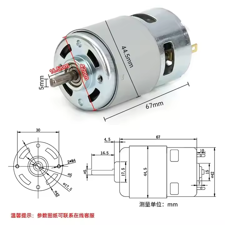

Hallo an alle!
Vielleicht kann mir jemand weiter helfen.
Ich habe eine Rems mini 14,4v Baujahr 2014. Nun ist leider der Elektromotor durchgebrannt, was nach 12 Jahren mal passieren kann. Garantie habe ich natürlich keine mehr und da ich mich auch gut mit Elektrik auskenne, möchte ich den Motor selber austauschen. Ich habe allerdings leider bei der Internet Suche keinen passenden Motor gefunden oder ähnliche Fragen in Foren.
Deswegen meine Frage: Kennt sich jemand mit Elektromotoren aus und weiß welche Motoren baugleich sind und passen würden?
Auf dem Motorgehäuse der Rems mini 2014 ist folgendes zu sehen: https://ibb.co/r2fKqVfL
Auf dem neueren Modell von 2024 (habe ich von einem Kollegen geliehen und aufgeschraubt) steht folgendes auf dem Motorgehäuse: ACTUATOR AEM515071-04 DC14.4 N17502|
Danke euch im Voraus!

vielleicht mal beim Hersteller des Motor nachfragen...
https://www.johnsonelectric.com/en/resources-for-engineers/dc-motors/dc-motors-classification-in-je-motor-range
Einfach mal den Motor abschrauben und das Gehäuse sowie den Wellendurchmesser messen. Dann kann man nachschauen welcher Motortyp es grundsätzlich ist, ein 550er oder 775er. Siehe zB hier!
Hier gefunden.
Die Bildersuche kann auch sehr hilfreich sein.
