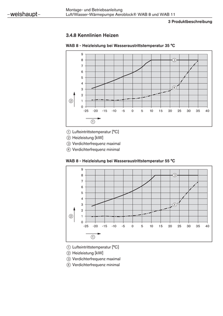

Ich möchte nochmal was zum ursprünglichen Thema beisteuern. R290 WPs kommen nach meinem Wissen nicht so tief runter wie z.B. R32 Split WPs. Es liegt soweit ich weiß eben auch an dem Kältemittel und die Fähigkeit das Öl zu binden. Ich hatte auch hier im Forum Berichte gelesen, dass Hersteller dann sogar die untere Modulationsgrenze angehoben haben.
Bei Weishaupt findet man im Download auch Leistungskurven, hier mal ein Verlauf der WAB8. Man muss wissen, das Weishaupt die Leistung auf A7 bezieht.

4
3947913
Man muss aus der unteren Modulationsgrenze keinen Fetisch machen.
Es ist in der Praxis nicht so entscheidend ob ein bestimmtes Model vielleicht noch 0,4 kW tiefer kommt als ein anderes, zumal eine sehr tiefe Modulation oft nur durch eine Effizienzreduktion erreicht wird.
Wenn es wärmer wird, heizt man einfach nicht den ganzen Tag.
