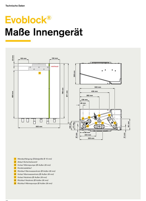

Ich hab sogar eine Beschreibung gefunden, hier bitte
PDF zum EvoBlock
Verfasser:
KGB
Zeit: 24.04.2026 16:22:39
0
3951466
Beim Aufruf kommt:
Not Found
The requested URL was not found on this server.
Verfasser:
RayKrebs
Zeit: 24.04.2026 16:44:17
0
3951468
Verstehe ich nicht.
Das sollte der Link sein:
https://www.weishauptcz.cz/uploads/tx_weishaupt_documents/documents/83603801.pdf
Selbst auf dem Smartphone wird das PDF im Browser angezeigt
Verfasser:
KGB
Zeit: 25.04.2026 11:27:46
0
3951594
Auch der funktionier bei mir nicht???
Die Suche nach https://www.weishauptcz.cz und 83603801.pdf ergibt auch kein Ergebnis?
Verfasser:
RayKrebs
Zeit: 25.04.2026 14:18:12
0

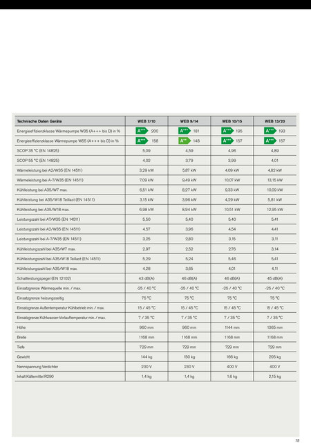

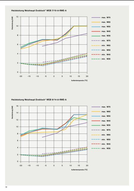

3951615
Kann es sein, dass das Dokument vom Server genommen wurde und ich es nur aus meinem lokalen Cache lade?
So kommt mir langsam vor, das es zurückgezogen wurde.
Hier mal Screenshots von den wichtigsten Dingen, aber bitte beachten und mit Vorsicht zu verwenden, weil anscheinend das Dokument offiziell zurückgezogen wurde.
[img]
[/img]
[img]
[/img]
[img]
[/img]
[img]
[/img]
[img]
[/img]
Verfasser:
Schillco
Zeit: 26.04.2026 16:43:02
0
3951727
Das Aussengerät im Detailaufbau... ist halt ein Monoblock...
