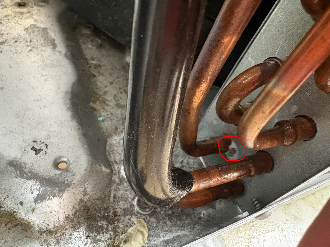

Neues Jahr, altes Thema.
Ich hatte vor ein paar Tagen endlich einen Kältetechniker zu Besuch der sich auf Lecksuche bei der Jeisha begeben hat. Und siehe da es wurde etwas gefunden. Leider an einer Stelle an der eine Reparatur wohl nicht möglich sein wird. Direkt am Übergang zum Wärmetauscher.
Hat jemand eine Idee wo man einen neuen Wärmetauscher herbekommen könnte? Oder wie/ob man das dicht bekommt?
Danke vorab.

Ist es ein Riss, Durchgescheuert oder die Lötverbindung?
MFG Rene

Oder wie/ob man das dicht bekommt?]
Ich würde das Loch freilegen und versuchen es zu löten...
