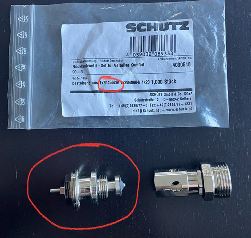

Hallo Haustechnik Community,
ich kämpfe schon seit einiger Zeit mit einigen defekten Rücklaufventilen in meiner FBH. Beim EG Heizkreisverteiler drückt sich bei einigen Rücklaufventilen Wasser am Ventilstift entlang nach draußen. Es handelt sich dabei um einen Schütz Komfort 90-3 Heizkreisverteiler.
Nach einiger Recherche und einer Anfrage beim Hersteller wurde mir die Ersatzteilnummer 4030518 genannt. Nach einigem Hin und Her habe ich dann das Ersatzteil bestellen können. Mittlerweile habe ich es erhalten und festgestellt, dass es sich dabei um ein Set aus einem oberen und einem unteren Teil handelt.
Da ich eigentlich nur das obere Teil, nämlich das Ventil selbst brauche und das Set mit 30€ etwas teuer ist, suche ich das einzelne Ventil als Ersatzteil. Leider scheint es das von Schütz nicht zu geben.
Nun zu der Frage:
Sind diese Ventile in irgendeiner Weiße standardisiert und ich kann auch ein Ventil einer anderen Marke verwenden, oder muss ich wohl oder übel jedes Mal das ganze (teure) Set kaufen?
Danke für eure Unterstützung!

Hier noch das nochmal das Bild zum Post.

Manches gibt es nur im Set! Und ganz ehrlich, ein solches Ersatzteil für 30€ ist sicher nicht teuer. Ich hatte schon O-Ringe, die 100€ kosteten - da stimmt dann "teuer".

Das Komplettset sollte dein Heizungsbauer um die Ecke, wenn er bei der Firma Buderus einkauft, besorgen können.

Zerlegen, O-Ring wechseln, freuen....
Der Verteiler ist baugleich Schütz,Watts,Zewotherm...

Hallo Effizient,
kannst Du die Größe des O-Rings angeben?

leider nein
