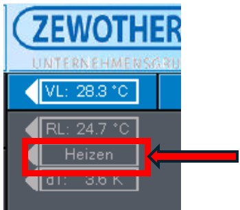

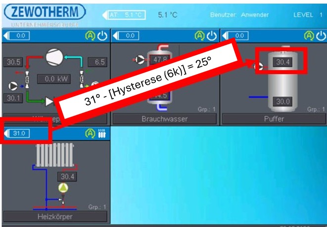

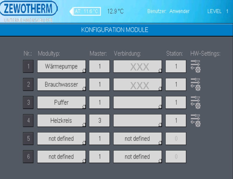

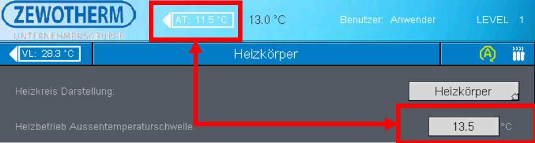

3949452
Hi Reenergy,
Zitat von Reenergy_66 Beitrag anzeigen
Start HKP (lange) vor Start WP...
Ich beschreibe mal den Einschalt- und Start-Heizbetrieb einmal aus der Sicht meines Setups, da ich nicht mehr genau weiß, wie deine Hydraulik aufgebaut ist und auch nicht die Einstellungen in deiner Regelung kenne:
Dann kannst du daraus ja ableiten ob es bei dir die Regelung gleich oder ähnlich Ist.
In der Konfiguration ist bei mir der HK dem Puffer untergeordnet.
( Der Heizkreis Master = 3 (= Puffer)
In dem Modul Heizkörper wurde bei mir eine große Ein- und Ausschalt-Hysterese eingestellt, um die den Ein- und Ausschalt-Trigger ausschließlich über den Puffer zu steuern. (Wahrscheinlich nicht sinnvoll , da bei mir nur ein kleiner Puffer ohne Mischer im HK verbaut ist)
Im Puffermodul greifen nun Ein- und Ausschalthysterese zum "Starten" und "Stoppen" der WP.
Dabei schaut die Regelung beim Ausschalten auf die [Puffer-Temperatur Unten]
Beim Einschalten schaut die WP auf die [Puffer-Temperatur Oben]
Step 1.) Prüfung einschalten Heizbetrieb
Der Trigger zum Einschalten des Heizbetriebes wird durch die 2 markierten Parameter ausgelöst:
[AT] und [Heizbetrieb Außentemperaturschwelle]
Wenn [AT] <= [Heizbetrieb Außentemperaturschwelle]
Dann schaltet das Modul „Heizkörper“ auf „Heizen“ und die HZK-Pumpe startet.
Step 2.) Abgleich Puffer-Temperatur
Danach kommt die 2.Prüfung durch die WP.
Nun vergleicht die WP die [Puffer.Temperatur oben] mit der [Heizkörper.Sollvorlauftemperatur]
Wenn die [Heizkörper.Sollvorlauftemperatur] [Puffer-Einschalthysterese] <= [Puffer.Temperatur oben] , dann startet die WP den Heizbetrieb.
In meinem Beispiel würde die WP wieder „Starten“ wenn [Puffer.Temperatur oben <=25°]
