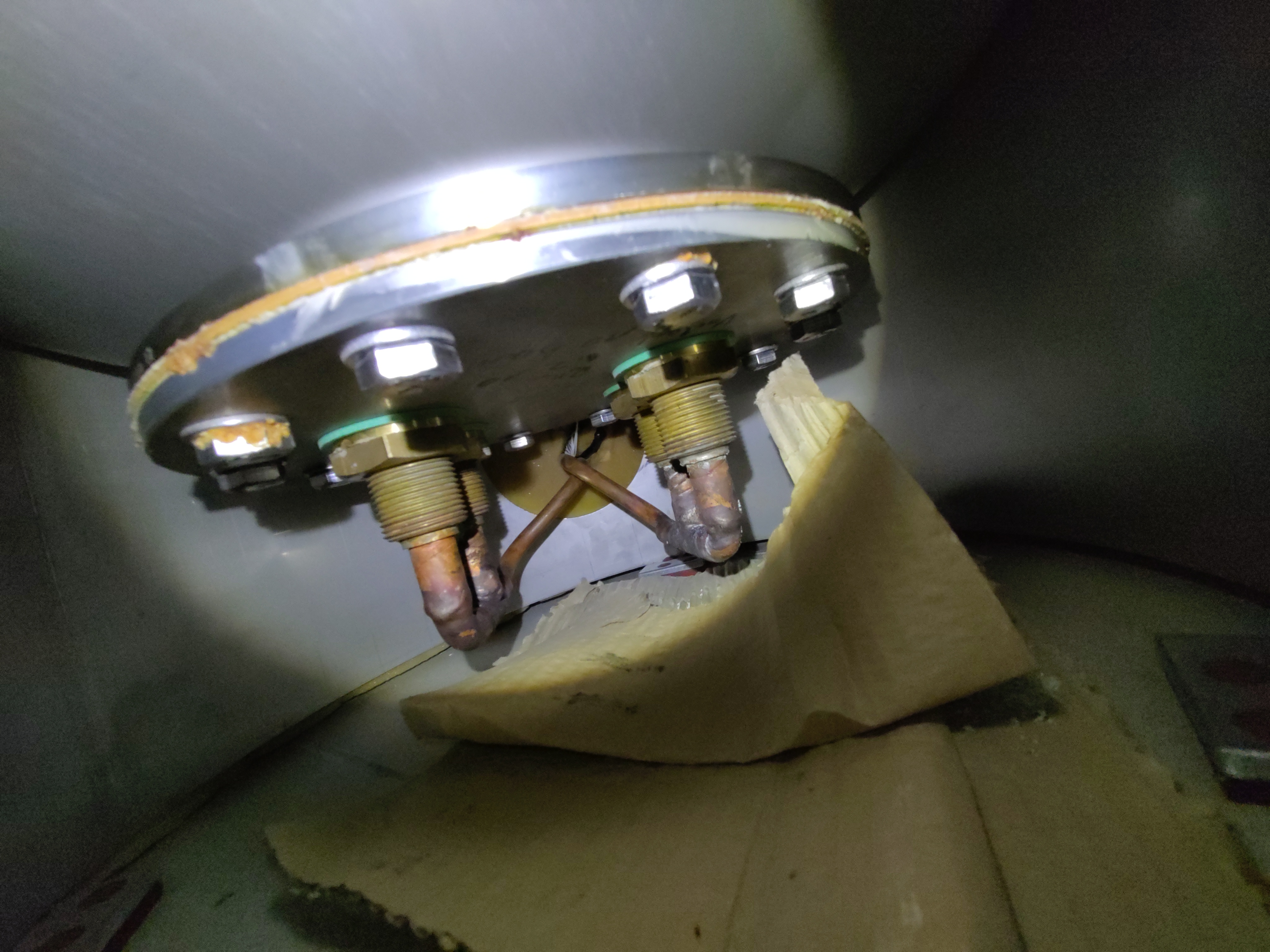

Ich möchte gerne unsere Erfahrung mit der Beglau Erdwärmepumpe mit DV/DK teilen.
Wir haben uns 2006 im Rahmen unseres Neubaus für eine Beglau Wärmepumpe entschieden. Mich hat damals die Effizienz des Einkreis-Systems ohne zusätzlichen Wärmetauscher überzeugt. Seit unserem Einzug im Sommer 2007 läuft die WP nun mit dem ersten Verdichter (Copeland ZP32K3E-TFD-522, Kältemittel R410A).
Zur Anlage gehören eine Einzelraumregelung (ERR), ein Frequenzumrichter (Toshiba VFS11) für den Softanlauf des Kompressors und ein 200-Liter-Warmwasser-Edelstahlboiler, der im Heißgaskreis eingebunden ist.
Ende 2020 hatten wir den ersten und bisher einzigen Störfall:
Zunächst fiel uns Feuchtigkeit an zwei gegenüberliegenden Innenwänden im Flur auf. Die Ursache war ein Wasseraustritt unter dem Boiler, direkt am Heißgaseintritt in den Wärmetauscher. Das Wasser konnte dort vermutlich über ein Jahr unbemerkt abfließen und gelangte schließlich über eine Fuge in den Estrich bzw. zur Bodenplatte.
Ich habe das Wasser provisorisch mit einer flachen Schale aufgefangen und per Mikropumpe abgeführt. Es sind wohl hochgerechnet über den längeren Zeitraum so mehrere Kubikmeter Wasser zusammengekommen. Eine Undichtigkeit am Wärmetauscher-Eingang ist leider irreparabel und damit ein Totalschaden des Boilers.
Beglau bot uns den Ausbau des Boilers aus dem Heißgaskreis und den Einbau einer separaten Brauchwasser-Luftwärmepumpe (BWWP) an. Wir haben uns dann aber für eine Vaillant AroStor 200 BWWP vom lokalen Heizungsbauer entschieden.
Für den Ausbau des alten Boilers haben wir eine Kältefirma beauftragt. Die hat die 11 kg R410A abgesaugt und zwischengelagert und die Lötarbeiten durchgeführt.
Danach wurden etwa 500 g neues Gas und etwas Öl nachgefüllt.
Die Kältefirma hat knapp einen Tag dafür gebraucht, seitdem läuft alles störungsfrei :-)

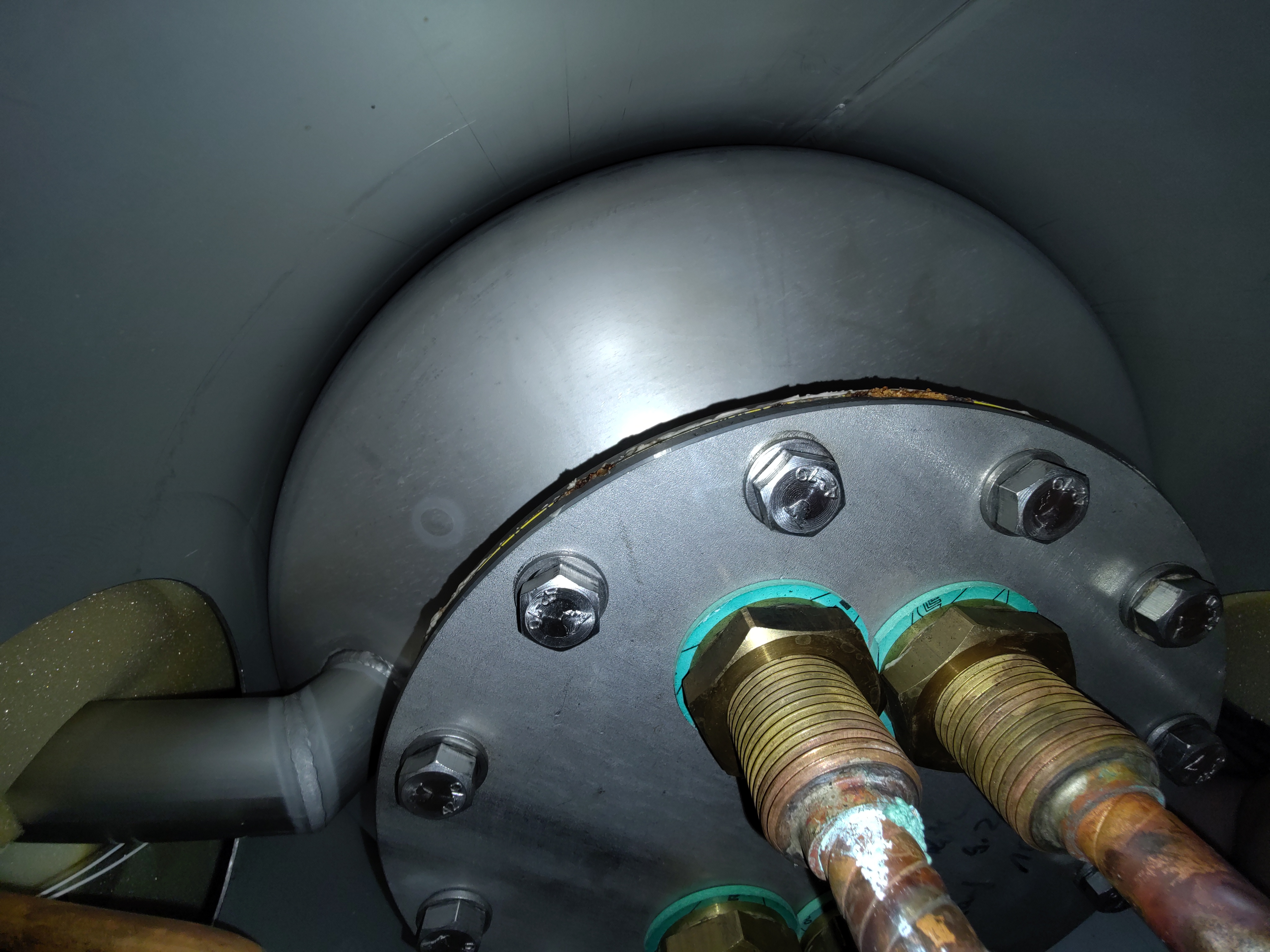

Ok, hab ihn dann mal nackig gemacht, und tatsächlich, man kann ihm unter den Rock schauen. Muss sagen, schaut für mich alles top aus, keine Anzeichen von Korrosion am Speicher, alles trocken... und das wo meine Wasserhärte relativ hoch ist.

Bei dir sieht die Situation auf dem Bild erstmal sehr ordentlich aus. Auf dem Boden sehe ich eine Pappe, die vielleicht erste mögliche Tropfen aufsaugen könnte. Vielleicht legst du zur Sicherheit einfach ein Löschpapier o.ä. darunter, um dann dort mal nach konkreten Anzeichen zu suchen.
An der Stelle, wo die Heißgas-Rohre in das Schraubgewinde des Wärmetauschers übergehen, erkennt man auf dem 2. Bild einige weiße und grüne Ablagerungen. Ich weiß es nicht mehr ganz genau, aber ich glaube hier war bei uns auch mindestens eine der Undichtigkeiten.
Das würde ich mal auf Veränderungen im Auge behalten.
Wärmetauscher am Boilerboden:
Warmwasser-Auslass (oben) mit Korrosion:
Meine Bilder vom Boiler sind von Sep. 2020, zu dem Zeitpunkt war unser Boiler 13 Jahre im Einsatz. Dein Boiler ist jetzt schon 15 Jahre im Einsatz und sieht besser aus.
Ich hoffe das bleibt so.
Ich denke, das ist dann eher ein Fall für eine "Tropfschale" plus Wassermelder, zur Sicherheit. Ständig die Dämmung runter und wieder drauf machen ist auch nicht so die Freude
ok, das wundert mich, denn da hätte ich dann nur austretendes Kältemittel, oder ins Kältemittel eintretendes Wasser erwartet. Aber keine Wasserleckage nach unten. An den Verschraubungen durch den Deckel, wo man die DIchtringe sieht, könnte das natürlich anders ausschauen
du kannst mir glauben: das hoffe ich auch ;-)
Im Trinkwasserboiler ist ein Sicherheits-Wärmetauscher mit Doppelrohr eingebaut. D.h. das Kältemittel wird in einem inneren Rohr sicher geführt, um Kontamination von Kältemittel und Wasser zu vermeiden. Nur das äußere Rohr hat Kontakt zum Wasser. Im Fall einer Undichtigkeit wird also erst Wasser ins Außenrohr eindringen und irgendwo wieder austreten, bevor (wenn überhaupt) Kältemittel austreten könnte.
Ich denke bei mir war es auch an dieser Stelle und nicht am Deckel mit den Dichtringen. Außerdem gab es bei mir auch oben am Warmwasser-Ausgang schon relativ viel Korrosion mit etwas Wasseraustritt. Das wäre wahrscheinlich noch reparabel gewesen, während die Korrosion am Sicherheitswärmetauscher einen wirtschaftlichen Totalschaden darstellt. Insgesamt waren speziell die Boiler-Anschlüsse schon viel stärker von Korrosion und Undichtigkeit betroffen, als ich das erwartet hätte.

Der Sicherheits-WT ist halt recht sinnlos, wenn das äußere Rohr umbemerkt durchgammeln kann. Da hätte es dann einen Ablauf gebraucht, oder Sensorik die ein Leck meldet... sonst bemerkt man ggf. das äußere Leck gar nicht, bis das zweite Rohr dann auch Leck ist.
Oben ist bei mir noch alles top, aber das dürfte auch eher kein Thema von Beglau, sondern von deinem Installateur sein, der die Anschlüsse gemacht hat. Das sieht nach Materialunverträglichkeiten aus. Bei mir sind auch die Rohre durchgehend mit Edelstahl ausgeführt.
