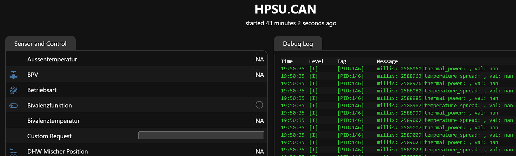

Nach unzähligem flashen habe ich nun eine Verbindung zum ESP.
Ich habe probehalber vorerst nur den Atom S3 mittels CAN-Anbindung angeklemmt.
CAN High und Low sind angeklemmt und den Atom S3 Lite versorge ich aktuell mittels Powerbank über USB-C.
Er liefert mir aber keine Werte, es steht auf der Übersichtsseite, wenn ich mittels IP darauf zugreife, überall nur "N/A".
Die 2 Kabel habe ich richtig angeschlossen, das kann ich ausschließen.
Hoffe ihr habt ne Idee

Anbei noch ein Screenshot
Verfasser:
lichtbricht
Zeit: 06.04.2026 20:44:23
0
3948191
Sieht so aus, dass die Verbindung zum CAN Adapter oder vom Adapter zur WP doch noch nicht korrekt ist.
Überprüfe die Verkabelung.

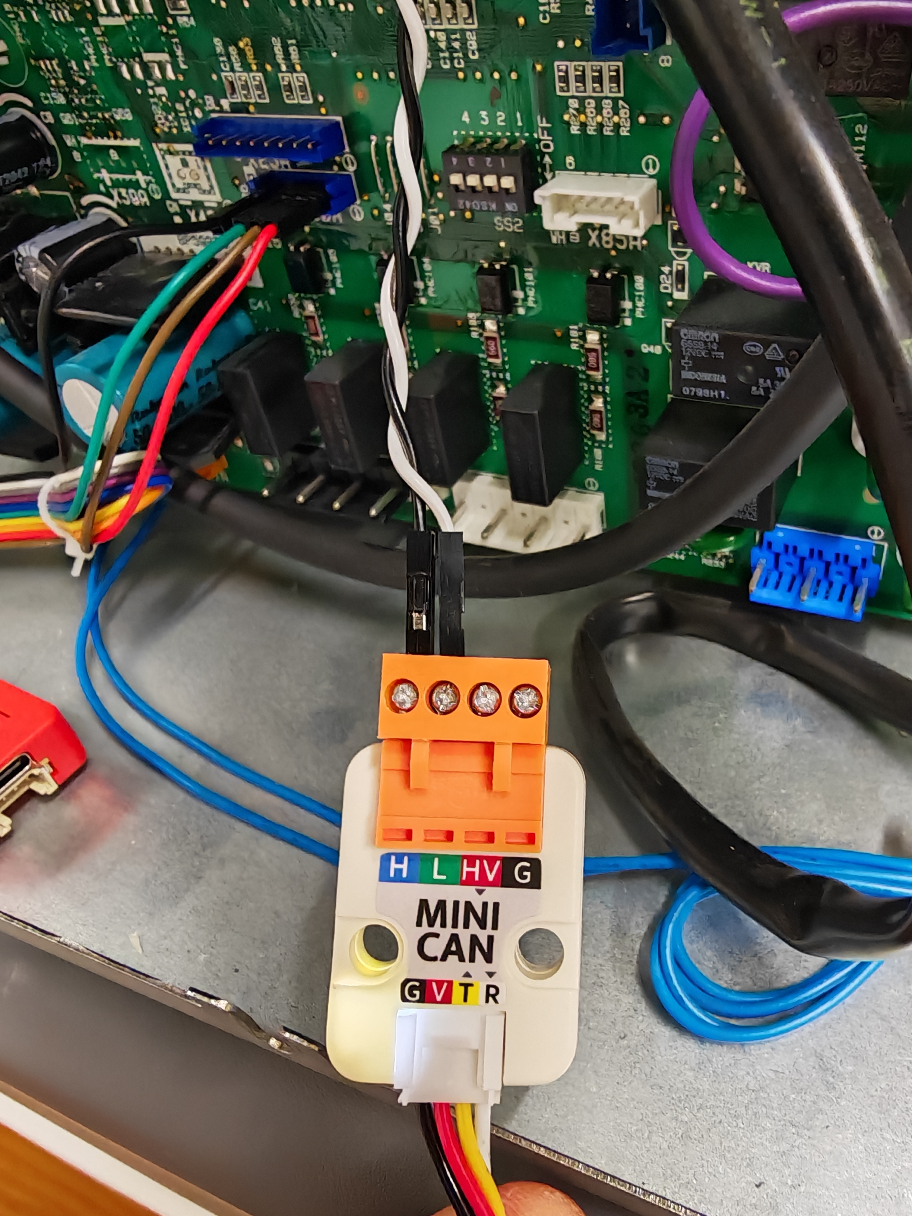

Ich schätze falsche pin Belegung. Oder kabel nicht OK. Bitte auch verdrilltes nehmen.

Zitat von snoozle Beitrag anzeigen
Zitat von CB187 Beitrag anzeigen
Hast Du 'nen Link zu einem Beispielkabel?
Ich hatte testweise ein Jumperkabel verwendet und es auch verdrillt, aber einen Versuch ist es mit einem anderen Kabel wert.
Anbei, wie ich es testweise verkabelt habe, das solte m.M.n. alles so passen:

Du kannst einfach nen Netzwerkkabel zb nutzen. Guck auch nochmal nach der Pin Belegung in der yaml nach. Kann sein das es beim mini can etwas anders ist. Es kann nur an eins vom beiden liegen.
Hab es jetzt mit einem geschirmten Kabel versucht, das hatte aber keine Besserung gebracht.
Der Hinweis mit den Pins in der YAML war jedoch zielführend - Danke für den tollen Support von allen.
Jetzt werde ich mich mal ein wenig näher damit beschäftigen.

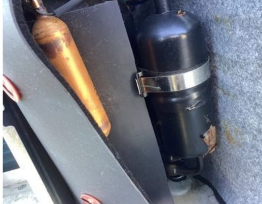

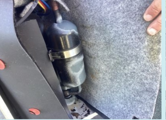

Hallo in die Runde,
fürs gute Gewissen habe ich nach 5,5 Jahren Betrieb mal eine Wartung von Daikin machen lassen.
Der Kältemittelsammler am Außengerät hat bereits oberflächlichen Rost angesetzt. Laut Servicetechniker ist das normal und wird noch 2-3 Jahre halten. Ein Austausch liegt laut ihm bei 1500-2000€.
Ich habe mir kurzfristig mit etwas Zinkspray geholfen. Das wird aber sicher nicht dauerhaft halten.
Meint ihr, dass sich der Rostprozess rauszögern lässt, wenn ich das Teil dick mit Owatrol einpinsle?
Beste Grüße
Fabian

Zitat von NyKoN Beitrag anzeigen
…Der Kältemittelsammler am Außengerät hat bereits oberflächlichen Rost angesetzt. Laut Servicetechniker ist das normal und wird noch 2-3 Jahre halten[...]
Der Rost kommt von stauendem Kondenswasser im wärmenden Filzmantel. Das Problem lässt sich mit Owatrol gut und m. E. dauerhaft beheben. Das Zinkspray ist auch gut!

3949607
Danke dir. Dann schau ich im August nochmal ob das Zinkspray hebt und Pinsel den Behälter großflächig mit Owatrol ein.
