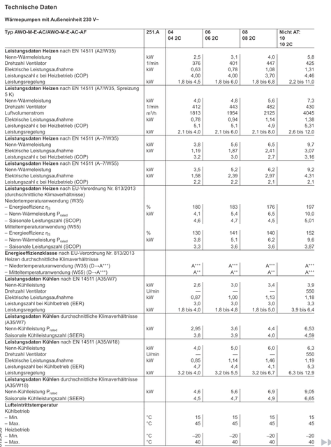

Die Typen 04 bis 08 der Vitocal 250-A scheinen ja technisch sehr ähnlich zu sein, Abmessungen, Inhalte, Masse sind identisch. Luft- und Wasser-Volumenströme sind leistungsparallel unterschiedlich. Ob der Luft-Kältemittel-Wärmetauscher und/oder der Ventilator unterschiedlich sind, kann ich nirgendwo finden, ist m.E. aber eher unwahrscheinlich.
Auffällig sind die unterschiedlichen COPS und Leistungszahlen, da fällt der Typ 08 (deutlich) ab, was m.E. dafür spricht, dass Verdampfer, Ventilator und Kompressor am oberen Leistungsende an ihre Leistungsgrenzen "gequält" werden.
Nun fällt bei A2/W35 und wahrscheinlich entsprechend im WW-Betrieb (z.B. A2/W50, konkrete Daten fehlen) die obere Leistung erheblich ab (Eis und Abtauen?), da würde es bei der Wahl der Typen 04 und 06 mit der WW-Bereitung schon ziemlich lange dauern. Z.B. 100l wieder um (nur) 10k erwärmen braucht thermisch rund 1,2kWh. Da muss der Typ 04 schon mindestens (!) eine halbe Stunde das Heizen einstellen und sich nur um's WW kümmern. Der Typ 08 stellt immerhin das 1,6-fache der Leistung bereit.
So wäre es nun eine schwierige Entscheidung, welche WP von den dreien in ein kleines EFH eingebaut werden sollte mit einer NAT-Heizlast von ca. 5kW.
Die 04 ist sicher zu klein (A-7/W35 nur 3,8kW), die 06 würde für's Heizen "ideal" passen (A-7/W35 5,6kW), die 08 hätte für das WW Reserven.
Der Heizstab wäre für's Heizen voraussichtlich nie nötig (Typen 06 und 08), für das WW ist so ein Heizstab ja irgendwie Verschwendung, da die elektrische 1:1-Energie dann auch noch per Stillstandsverluste des Speichers wieder "verpufft".
Was haltet ihr davon, stattdessen "einfach" einen veDLE hinter den WW-Speicher zu schalten und den immer nur auf z.B. 42°C aufzuheizen. Den kleinen Rest übernähme bei Bedarf dann jeweils der veDLE.
Die Wahl fiele dann auf den Typ 06.
Gerne auch einen WP-Vorschlag eines anderen Herstellers.
Aktuell ist allerdings das Problem, dass der aus unterschiedlichen Gründen (z.B. Referenzen, räumliche Nähe, Verfügbarkeit) präferierte HB nur mit Viessmann umfangreiche Erfahrung hat und das Verbauen anderer Fabrikate u.U. zu sehr lernkurvenbehaftet wäre. Mit Bosch/Buderus und Wolf z.B. will er nichts (mehr) zu tun haben wegen angeblich schlechter Erfahrungen.
