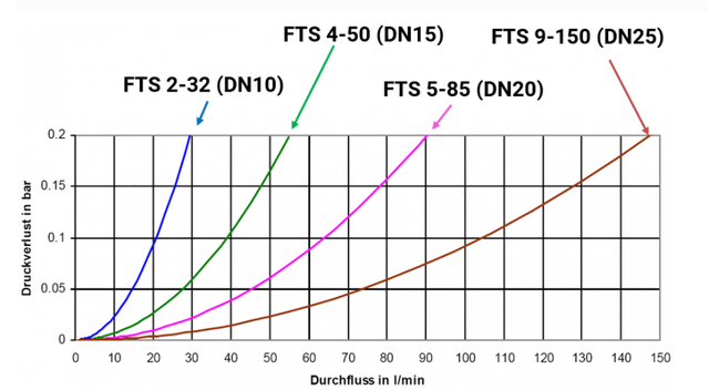

Hier noch eine interessante alternative. Leider ist das Protokoll nicht offen wie die Daten übertragen werden:https://www.heizungsdiscount24.de/regelungstechnik/technische-alternative-fts5-85dl-stroemungssensor-volumenstromsensor-01fts5-85dl.html?pid=12357&cq_src=google_ads&cq_cmp=17618869098&cq_term=&cq_plac=&cq_net=x&cq_plt=gp&gad_source=1&gad_campaignid=17347980932&gbraid=0AAAAAD7EFsyThDB3QJX1uUHN1SHNFWUVd&gclid=Cj0KCQjwqPLOBhCiARIsAKRMPZoqNmE9TWk8PVG_aJR4tx9SaFTrQWLCMTXXtyZlamHRDotRJTVaIu4aAgVzEALw_wcB

Zitat von sova Beitrag anzeigen
Ich will es mir morgen nochmal genauer anschauen, aber ich meine bei 100% PWM Leistung fließen knapp 10 Liter laut Tacosetter ... das macht mir große Sorgen, daher glaube ich, dass da nicht mehr viel Reserve ist ...
Tacosetter-Einstellrädchen steht auf "freie Bahn"?
Hier noch eine interessante alternative. Leider ist das Protokoll[...]
Da steht ja gar nichts über den Druckverlust über dem Sensor.
Und der Sensor FTS5-85DL hat "nur ein Anschlussgewinde von3/4" oder 1" (5 bis 85 l/min);
"Ein in der Strömung stehender Staukörper erzeugt Wirbel" hört sich auch erst'mal nicht nach niedrigem Strömungswiderstand an.
Habe allerdings dieses gefunden:
Danach müsste es ja passen ...
Primär gibt der Sensor die Daten seriell und TA-DL-Bus-kompatibel aus.
Ob es da praktikabel und preiswerte Konvertierungsmöglichkeiten gibt: davon habe ich bisher keine Ahnung.
