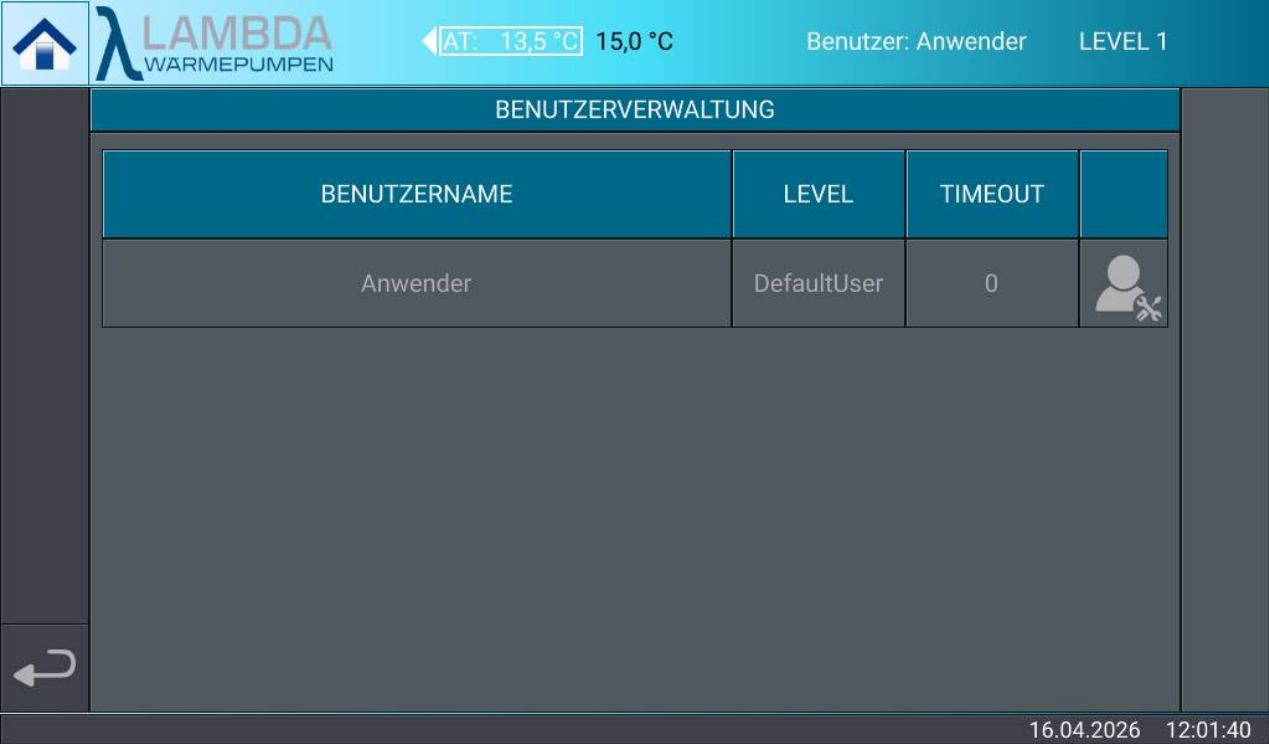

1
3950062
Zitat von mkaufmann Beitrag anzeigen
Einen neuen User kannst du auch mit L1 anlegen. Aber du musst mit höherem Level eingeloggt sein, um dem neuen User einen höheren Level geben zu können.
Völlig richtig in der Steuerung 02 war das so.
ABER: (<= dickes Aber!)
Es gibt in der 03er-Steuerung keine (sichtbare) Möglichkeit mehr, neue Benutzerkonten anzulegen!
Selbst mit dem User »Experte« gibt es die Icons rechts aus der 02er-Steuerung nicht mehr. Bei den geringeren Zugriffsleveln genauso wenig.
Es gibt (sichtbar) nur noch 3 Benutzerkonten:
+ Anwender (ohne Kennwort)
+ Service (kennwortgeschützt, 30 Minuten Timeout)
+ Experte (kennwortgeschützt, 30 Minuten Timeout)

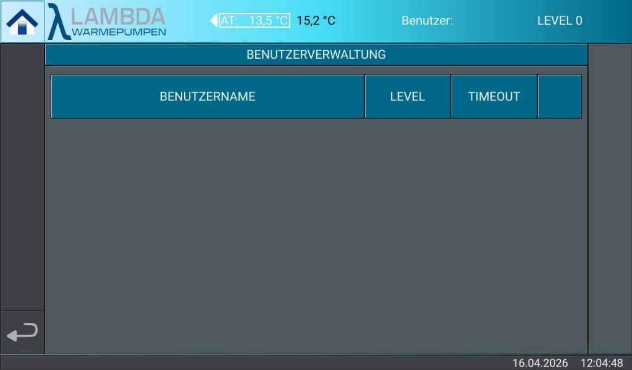

Ja, hat sich an der Stelle eindeutig geändert. Bei der 03er-Steuerung ist es sogar so, dass du nur die Benutzerkonten auf deinem Level (also kleiner gleich) siehst.
Ohne Anmeldung: Liste leer
Anwender (Level 1):
Experte (Level 3):
Hier waren Anwender, Service und Experte sichtbar und wie in den beiden Screenshots oben keine Buttons, um Benutzerkonten anlegen oder löschen zu können.

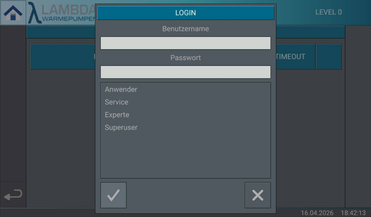

Versteh ich nun nicht so ganz... wenn ANWENDER, dann L1, und nichts anderes sichtbar. Wie loggt sich dann der HB mit L2 ein, oder gar L3? Wenn im default nur ANWENDER sichtbar ist. Muss doch von L0 bzw L1 irgendwie auswählbar sein...? Steh auf m Schlauch... (sehe hier aber auch deine pics nicht, weder eingebettet, noch im Link?)

1. Die Bilder sind im WebP-Format und sollten eigentlich in so ziemlich allen Browsern dargestellt werden können … allerdings gleich nochmals als PNG (vermutlich kompatibler).
2. Im Login-Popup sind alle User sichtbar
Anwender (Level 1):
Anmelde-Popup (mit allen Benutzerkonten)
Leer bzw. gefiltert ist also nur die Liste in der Benutzerverwaltung.
Noch eine Ergänzung, solange ich noch darf: der lokale VNC-Zugang existiert weiterhin – mit dem gleichen Kennwort. Nur die Auflösung ist höher: 1024 × 600
