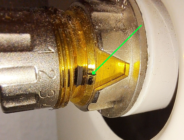

Hallo,
bei mir wurden in alte Danfoss-Ventilkörper an den Heizkörpern voreinstellbare Einsätze montiert.
Die Einsätze sehen in etwa so aus wie die hier:
Link
Der Durchfluß wird voreingestellt, indem man den silbernen Ring gegen eine Feder herauszieht, auf den gewünschten Wert dreht und wieder in die Ausgangslage zurückfedern läßt. Den Ring kann man allerdings unendlich im Kreis drehen, er hat keinen Anschlag o. Ä..
Wenn man den Einsatz in N-Stellung einschraubt, befindet sich das N auf dem Ring auf irgendeiner zufälligen Position im Verhältnis zum Ventilkörper.
Nach dem Einschrauben hat der HB die Position, an der der Ring auf N-Stellung ist, nach eigener Aussage am angrenzenden Ventilkörper markiert.
Diese Markierung ist aber leider nicht (mehr) zu erkennen.
Kann ich ohne Ausbau des Ventileinsatzes (Heizkreis ist befüllt) nochmal herausfinden, in welcher Stellung der Einsatz ganz offen ist, damit ich eine dauerhafte Markierung anbringen kann?
Hört man das am Geräusch des Durchflusses (der Heizkreis erlaubt 2,5 m³/h Volumenstrom)?
Vielleicht gibt es aber auch noch eine "einfache" Methode, ich bin nur Laie.

Das ist so eine Art "Kulisse", die durch Drehen gegen eine Öffnung verschoben wird und dadurch eine mehr oder weniger große Durchflussöffnung frei gibt.
Das hat keinen Anschlag wie ein Absperrventil. Das kann man tatsächlich "unendlich" drehen.
Auf dem Messingventilkörper angrenzend an den silbrigen Verstellring ist eine ganz feine Kerbe eingeprägt, das ist die Einstellmarke.
Man kann sie auf dem von dir verlinkten Bild erahnen, wenn man weiß, was man suchen muss. Auf dem Bild ist "N" eingestellt.
So richtig "beknackt" ist diese von Danfoss nie verbesserte Art der Markierung, wenn das Ventil parallel zur Montagewand steht und die Markierung nach hinten (zur Wand) oder nach unten zeigt. Ich habe dann immer mit Stirnlampe und Spiegel gearbeitet, um überhaupt etwas erkennen zu können.
Schwarze Markierung hilft vorübergehend, ist aber nicht sonderlich dauerhaft.

Danke, meinst Du die Kerbe, die ich markiert habe?
Die ist mir auch schon aufgefallen, aber ich frage mich, wieso der HB dann noch eine Markierung mit Folienschreiber gemacht hat.
Ich meine, da, wo auf dem Foto die "4" ist, kann man noch Reste der Markierung erkennen. Wenn die Kerbe die Ausgangsstellung für "N" ist, wäre die Markierung ja auch noch falsch.
Also wenn ich das N auf die Kerbe drehe, ist das Ventil ganz offen?

Ich habe noch das hier gefunden:
Da steht, die Einstellmarke (Kerbe) zeigt immer genau in Richtung Heizkörperanschluß.
Das ist bei mir aber nicht der Fall, wie man an dem Bild im letzten Beitrag sehen kann, wenn die eingekreiste Stelle die Einstellmarke ist.
Ja.
Die Markierung sieht irgendwie willkürlich aus. Ich finde keine Markierung am Ventilkörper selbst, die diese Markierung rechtfertigen könnte. Die zeigt offenbar auch nicht auf einen "Heizkörperanschluß".

Danke, auf die Bereiche zwischen N und den Ziffern soll man die Ringe laut Anleitung nicht einstellen.
Ich vermute, N steht für Neutralstellung.
Ich fahre nur mit 3,5 K Spreizung, da ist die Temperaturmessung an Vor- und Rücklauf wahrscheinlich eher Glückssache, je nachdem, an welcher Stelle man gerade mißt.
Wenn ich den Ventilöffnungsgrad meiner Homematic Thermostate beobachte, kann ich aber die Tendenz beobachten, daß er in der Stellung N eher kleiner ist und mit abnehmendem Wert der Ziffern auf dem Ring (eingestellt auf die Kerbe) größer wird.
Das sollte dann dazu passen, daß es auf die Kerbe eingestellt wird und es egal ist, wo die Kerbe steht.
Dann ist mir aber schleierhaft, was der HB dort noch für Markierungen mit einem Stift angebracht hat. Der war sogar angestellter Meister und wußte dem ersten Anschein nach, was er macht, er ist aber zwecks Abklärung momentan leider nicht erreichbar.
Eine Drosselung der Durchflüsse hat er jedenfalls nicht eingestellt, er hat nur die nicht voreinstellbaren Einsätze gegen voreinstellbare ausgetauscht.
Mit dem Abgleich kann die Farbmarkierung also nichts zu tun haben.
Vielleicht kannte er sich mit den Einsätzen doch nicht so gut aus, wie ich dachte.

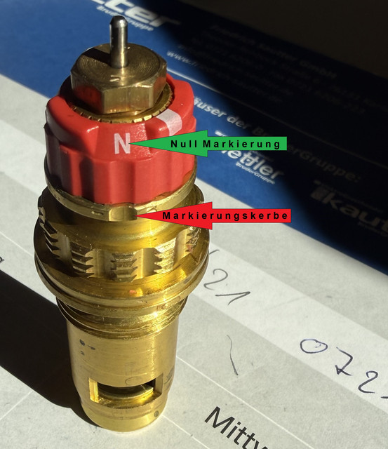

Da steht, daß die Einstellmarkierung bei 360° ist, also bei meinen Ventilkörpern vermutlich "oben mittig".
Stimmt nicht, die Aussage ist so zu verstehen, dass nach dem Einschrauben des Ventilkörpers die Einstellmarkierung
"irgendwo zwischen 0° und 360°"
zu stehen kommt und das ist dann die Nullstellung.
Hier ein Ventileinsatz aus meinem Lager rote Ausführung.
FG. Schmitt

Achso, dann ist ja bei mir alles gut laut meinem Foto ganz oben, oder? Ich habe allerdings die "Serie 2"-Version.
Danke, aber das verunsichert mich eher.
Heißt das, es sind alle Einsätze falsch eingebaut, bei denen sich die Einstellkerbe nicht an dieser bestimmten Stelle[...]
Die Einstellmarkierung hat doch gar nichts zu tun mit dem 12-Kant Ring. Letzterer wird zum Montieren verwendet. Es soll eine der 12 kanten oben stehen, egal welche. Ich vermute, dass das damit zusammenhängt, dass diese Kanten die Ausrichtung des Thermostatreglers beschränken, und da eben der Einstellstrich oder die Beschriftung richtig nach oben ausgerichtet sein soll.
Die Voreinstellung ist unabhängig. Bei den meisten Varianten ist es ja auch eine Kerbe ganz woanders. Ist doch auch klar, für die Voreinstellung ist es doch egal wie das Ventil als ganzes gedreht ist. Nur bei einer Variante des Ventils ist die Einstellkerbe in eine der 12 Kanten vom Ring zum Festschrauben integriert. Das ist wohl die, welche auf dem Bild vom Versandhändler zu Beginn des Fadens zu sehen ist.

Bei mir ist das mit dem Thermostatkopf völlig egal, da ich sowieso eine Homematic Ausführung mit Display habe.
Ich dachte nur, der Einsatz sollte die Öffnung vielleicht quer zur Flußrichtung des Wassers haben, damit der Volumenstrom nicht unnötig behindert wird.
Anscheinend ist das aber egal.

Hier die Original Einbauanleitung dazu.
FG. Schmitt

Danke, das ist aber von der Serie 1, oder? Meine haben ja diesen herausziehbaren Drehring.
Ja, so ist das.
Forist Schmitt bezieht sich auf ein ganz anderes Ventileinsatz-Modell.
