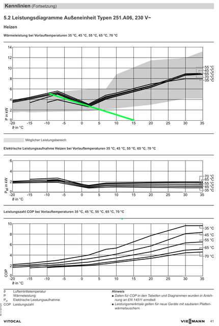

Ok. Hier nun nochmals das überarbeitete Diagramm.
Ich versuche mal meine Gedanken zu sortieren, damit ich das gleich plausibel in Worte fassen kann.
Die Anlage geht laut Diagramm ab etwa -6°C --> in den Taktbetrieb über, da der Leistungsbereich alles aufwärts nicht mehr abdeckt, bzw. die Benögte Energie in kürzester Zeit bereitgestellt wird. Das heißt sie "langweilt sich zo tode", richtig?
Alles über -6°C bedeutet Dauerbetrieb. Wobei man auch hier aufgrund der enormen Leistung der Anlage nicht wirklich von Dauerbetrieb sprechen kann, richtig? Hier wäre die richtige Größe der FBH wichtig gewesen, um die Wärme loszuwerden, richtig?

... Ok. Hier nun nochmals das überarbeitete Diagramm.
Gut geworden!
Auch die Markierung des eigentlichen Bivalenzpunktes (ca. -15°C AT) veranschaulicht nochmals gut die Überdimensionierung im Vergleich zu deiner NAT von -9,3°C.
Denn eigentlich soll bei adäquater WP-Auslegung dieser Bivalenzpunkt einige wenige Grad oberhalb (in Richtung wärmer) der NAT liegen oder optimalerweise genau auf der NAT (darüber kann man einerseits trefflich sinnieren, streiten und stammtischen und andererseits muss dann ein Heizstab aktiv werden).
In "kürzester Zeit" ist vielleicht etwas übertrieben. Aber doch immer zu viel, wenn die WP läuft.
Durchlaufen kann sie nur bei Außentemperaturen unter -6°C, dann muss sie auch nach und nach hochmodulieren, je kälter es wird.
Wo du nun deinen Heizleistungsbedarf zu 0 kW ansetzt, ist übrigens nicht so relevant: deine grüne Linie würde ja nur ganz etwas flacher, wenn sich dieser Punkt etwas nach rechts verschiebt. Das ist also ein völliger Nebenaspekt in der Gesamtbetrachtung.
Ebenso der WW-Einfluss:
'mal reichlich angenommen, dass du pro Tag 200l Wasser um 30K erwärmst, sind das rund 7kWh pro Tag. Damit ist die WP schon an der unteren Modulationsgrenze nach 1h40m fertig. Da sie dafür aber eigentlich an die obere Grenze geht, wird es eher nur 50 Minuten dauern.
Wenn für die WW-Bereitung alles gut ausgelegt ist, macht die WP das also in "einem Schwung" und mit Volllast, also ohne Zwischentakte, und darf sich endlich 'mal voll "austoben", was sie im Heizbetrieb ja mangels Bedarf und mangels entsprechend tiefer AT nie darf.
Die restlichen 22 bis 23 Stunden des Tages kann sie sich mit Heizen an der unteren Modulationsgrenze oder mit Dauertakten herumschlagen.
Dabei würde sie viel lieber und lebensdauerfördernd modulierend dauerlaufen - dafür ist sie gebaut.

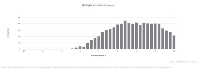

Hier gibt es für zahlreiche Orte in D Balkengrafiken dieser Art:
Da kann man gut ersehen, wie häufig bzw. selten Außentemperaturen (AT) von z.B. -5°C überhaupt vorkommen.
In deinem konkreten Fall also, wie selten überhaupt AT sind, bei denen deine WP durchlaufen kann, und wie weit überwiegend AT vorkommen, bei denen sie takten muss.

hier habe ich 'mal deinen Heizleistungsbedarf in die Kennliniengrafik der WP Viessmann 250-A 06 eingetragen:
Man sieht gut, dass die obere Heizleistung gut zur NAT passt (kaum Heizstab-Einsatz nötig, voraussichtlich monovalenter Betrieb) und dass bis zu deutlichen Plusgraden um 5°C AT im Modulationsbereich gearbeitet werden kann.

Der Gerichtsgutachter hat doch eine Heizlastberechnung angestellt und kommt auf eine Heizlast von 4,832 kW. Dieses Dokument liegt dem Gericht vor.
Außerdem völlig falsche hydraulische Ausführung was den Sekundärkreis und FBH angeht.
Viessmann schreibt bei dieser Anlagengröße(zwei Ventilatoren) folgende Rohrdurchmesser für den Sekundärkreis vor bzw. mit denen die erforderlichen Volumenströme erreicht werden können. Verbaut wurde DN 25, anstatt der geforderten DN32. Das emfindet der Gutachter als OK, da es für die im vorliegenden Fall verlegten FBH ausreichend wäre. Er behauptet also, dass die Rohre nicht zu klein seien. Der erste privat beauftragte GA hat u.a. genau das als Mangel deklariert.
Beim Ortstermin habe ich den Gerichtsgutachter mehrfach auf die Verrohrung hingewiesen. Seltsamer Weise wollte er nichts davon wissen und wiegelte ab.
Hier die Viessmann Vorgabe
Für die "richtige" WP würden die DN25 reichen - oder?

... ich weiß nicht, was in dem pdf-Dokument "für die BaFA-Förderung relevant" bedeuten soll.
Eine JAZ für's Heizen von 5,4 zu versprechen/anzugeben/behaupten bei einem COP von "nur" 5,12 bei A7/W35 ist ja auch irgendwie vermessen und gar nicht zu erreichen, wenn die Heizanlage in D aufgebaut wird bei einer NAT von -9.
"Ebenso steht dort, dass sie monovalent betrieben werden soll. Jedoch stimmen ja bekanntermaßen die Rahmenbidungen dafür nicht!"
Doch, die stimmen. Die WP ist zu groß und deswegen kann sie locker bis sogar ca. -15°C AT monovalent (also ohne zusätzlichen Wärmeerzeuger) betrieben werden. Das kann die nächstkleinere WP vermutlich auch, denn die NAT ist ja nur -9°C AT.
Die von mir alternativ genannte 250-A 06 zumindest würde genau passen.
Du hattest ja schon ein passendes Zitat sogar aus dem Gutachten gebracht, dass die richtige Auswahl der WP hinsichtlich der Vermeidung von Über(!)dimensionierung bei gleichzeitig möglichst exakt passender Leistung bei NAT betont.
Der Gutachter scheint ganz gerne die richtigen Stellen zu zitieren, schließt aber die falschen Schlüsse aus diesen Zitaten.
