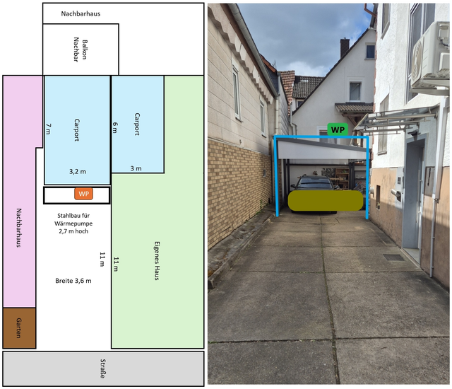

Hallo,
mein Haus steht in einem alten Ortskern, wo zu den Nachbarn sehr geringe Abstände bestehen. Aktuell beschäftige ich mich mit dem Thema Wärmepumpe und hier vor allem mit dem Standort. Leider sehe ich hier nur eine Möglichkeit die WP zu installieren (siehe Bild).
Kann man die WP so installieren oder ist für mich das Klimaneutrale Heizen ncht möglich?

Du hast ja schon ein Klimagerät an der Wand hängen, was der Nachbar scheinbar akzeptiert. Warum sollte dann am geplanten Standort keine WP möglich sein?
Es muss halt schon bei der Stahlkonstruktion genau auf Schallentkopplung geachtet werden und auch die WP genau ausgewählt werden. Hier würde ich mich nicht nur auf die Herstellerangaben verlassen, sondern selber hinhören. Eine Möglichkeit wäre auch die WP etwas größer zu nehmen und dann den Flüstermodus zumindest in den Ruhezeiten zu nutzen.
Bei unserer Vaillant klappt das z.B. sehr gut, die lâuft nur selten über 50%.

Ich baue gerade auch ein Podest für meine kommende WP, da ich im Prinzip ein ähnliches Problem habe. Ich hätte mir zwar die Außeneinheit am liebsten auf das (Kassettendecken)Betondach meiner Garage gestellt, den Zahn hat mir aber meine Gemeinde (Bauamt Stadt Nürnberg) gezogen, da mit der WP das Gesamtkonstrukt höher als 3 Meter wird – und damit das Privileg des grenznahen Standorts der Garage (nach Ansicht des Bauamts) entfällt. Da noch niemand jemals gegen das Bauamt der Stadt Nürnberg gewonnen hat, musste ich also "runter vom Dach" und hätte die WP in eine 1,2 Meter breiten Weg entlang des Hauses zwischen Haus und Garage stellen müssen. Das ist natürlich thermischer Unsinn, und auf täglich über die WP hüpfen hatte ich auch keinen Bock oder auf 15 Meter Tiefgrabenziehen. Also wird es eine R32 Splitanlage, da hier die Außeneinheit nur schmale 55 Kilogramm wiegt. Ans Haus direkt auf Konsole wollte ich wegen fehlendem Freiraum der Luftansaugung und Vibrationsdämmung auch nicht, also freistehendes Podest. Ich habe das aber als Holzkonstruktion gelöst. Was im Wald als Hochsitz einen Jäger trägt, wird auch eine WP tragen.
Überdies habe ich die Lufttemperaturen in Bodennähe und in dieser Höhe mit zwei Funkthermometern über lange Zeit im Winter getrackt, die Höhe hat im Schnitt immer knapp zwei Grad mehr Temperatur zu bieten. Das dürfte den Effizienznachteil gegenüber R290 kompensieren, und die Leitungen sind sehr viel dünner und damit leichter zu dämmen und tragen auch optisch nicht so auf.
Man soll zwar keine schlafenden Hunde wecken, aber wie sieht es denn in Deinem Fall mit Grenzabständen aus? Das Privileg der WP mit der in einigen Bundesländern erlaubten grenznahen Aufstellung näher als 3 Meter zur Grundstücksgrenze scheint sich nur auf Bodenaufstellung zu beziehen.

Das könnte tatsächlich Probleme geben. Ich gehe davon aus, dass es mit der Luftzirkulation wohl noch irgendwie geht, aber auch das ist nicht optimal. Ist ja quasi dreiseitig abgeschirmt.
Die Geräusche werden sich in der "Schlucht" wohl ziemlich verstärken. Was da nachher wirklich bei raus kommt, kann ich nicht abschätzen.
Wenn man auf eine Konsole nach oben geht, wird es besser (wie die Klimaanlage). Kann aber auch Geräusche über die Wand ins Haus übertragen.
Gibt es keine Möglichkeit auf der anderen Hausseite?

Ziemlich übler Standort. Wärmepumpe steht in der eigenen Kaltluft. Und dazu einen schönen Schalktrichter.

Also ich befinde mich in Bayern (angrenzend Hessen) und soweit mir bekannt gilt eine WP nicht als Gebäudegleiche Anlage in der Bayrischen Bauordnung wodurch sie keine Abstandflächen in Anspruch nimmt. Wie es mit der „Höhe“ aussieht bin ich mir nicht sicher.
Ja ich habe auch schon über andere Standorte nachgedacht:
Seite 1 vom Haus: Direkt der Gehweg/Straße
Seite 2 vom Haus: Kleiner Hinterhof angrenzend 2 Häuser
Seite 3 vom Haus: Direkt am Nachbarn
Seite 4 vom Haus: Langer Hof vom Bild
Über eine Montage an der Hauswand habe ich auch kurz nachgedacht aber wieder verworfen nach einem Gespräch mit jemandem wo es so realisiert worden ist und jetzt unter bestimmten Betriebszuständen Vibrationen ins Haus übertragen werden. Ob es hier auch so wäre steht in den Sternen.
Es gab noch eine Überlegung mit einer R32 Splitanlage (Weishaupt) von HB4 welche dann auf dem Flachdach direkt über dem Wohnzimmer wäre, wo sich aktuell die PV befindet (hoher Aufwand).
Hausdach ist für PV Nutzung nicht geeignet wegen Ausrichtung…Traglast…Alter.
Das mit den Hörproben von laufenden WP’s ist natürlich auch eine Empfindungssache die von jeder Person anders wahrgenommen wird. Hinzu kommt noch, dass die Örtlichkeiten ja nicht vergleichbar mit meiner Situation sind.
Achja den Schallrechner habe ich auch schon mal bemüht, bin mir aber nicht sicher, ob ich den richtig bedient habe („Distanz der ersten Einheit“ habe ich auf 4m gesetzt) und mit einer Solarfocus vampair PRO 10 würde ich im Tag & Nachtbetrieb im grünen Bereich landen.
In diesem Zusammenhang habe ich auch mit dem Bauamt der Gemeinde gesprochen, wegen der Empfindlichkeitsstufe. Da es keinen Bebauungsplan gibt stufen sie mich in „Kern-, Dorf-, Mischgebiet“ ein, was zu 5 dB höheren Werten führt.
Ich werde mich jetzt noch mit dem Klimaschutzbeauftragten vom Landratsamt in Verbindung setzen und mal hören, was hier erzählt wird.
Es bleibt spannend.
