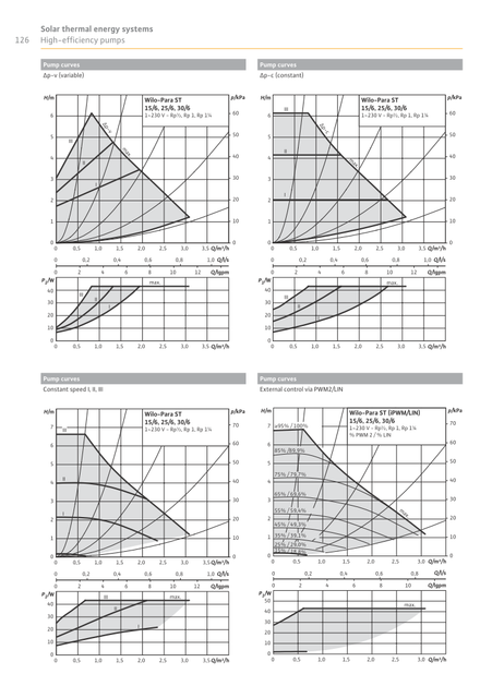

Deine Solarpumpe ist danach nicht das Problem, die müsste das auch weit unterhalb der 100%-Einstellung schaffen. Z.B. auf Δp-v (variable) Stufe 2. Exakter ginge es im PWM-Modus, der dir aber wohl nicht zur Verfügung steht.

hier die Kennlinie der Pumpe aus der Wolf-Solarstation-10:
Für mich sieht das so aus, als ob im Δp-v-Modus eine stufenlose Einstellung der Pumpenleistung möglich ist - ideal!

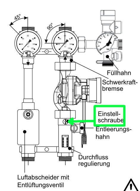

hier die Einstellbarkeit des "TacoSetters"
Das stammt alles aus der durchaus lesenswerten Betriebsanleitung für die Fachkraft SOLARPUMPENGRUPPE 10 / 20

... ich seh' g'rad die Schwerkraftbremse.
Die könnte auch Teil des Problems sein.
Als erste Maßnahme diese Schwerkraftbremse händisch öffnen und schauen, ob sich etwas verändert am Flow.
(Dann wieder schließen).

- die beiden Schwerkraftbremsen (VL und RL) waren beide komplett geöffnet. Wenn ich die Pumpe manuell anschalte, kann ich den Volumenstrom mit jedem der beiden Schwerkraftbremsen komplett auf Null runterregeln.
welche beiden Schwerkraftbremsen? Ich sehe nur eine und den TacoSetter.
Und eine Schwerkraftbremse kann man eigentlich nur deaktivieren oder aktivieren; schließen kann man die m.W. nicht, bin mir aber nicht sicher ...

Nach aktueller Datenlage ist nur eine Schwerkraftbremse (in baulicher Einheit mit Rückschlagventil) vorhanden, die Teil der Pumpengruppe ist. Mehr wird in einem entsprechenden Anlagenbeispiel von Wolf auch nicht vorgeschlagen (außer einer Schwerkraftschleife):
Der TE will voraussichtlich einen Dauerlaufversuch (siehe Wärmebildkamera-Experiment) ohne Sonneneintrag vornhehmen. Wenn dann ein permantenter Flow möglich ist, sind Fehleinbauten irgendwelcher Ventile wohl ausgeschlossen. Fehlfunktionen allerdings nicht.
Ob die Flow-Einstellschraube vom TacoSetter wirklich senkrecht steht, wurde noch nicht eindeutig beantwortet.
