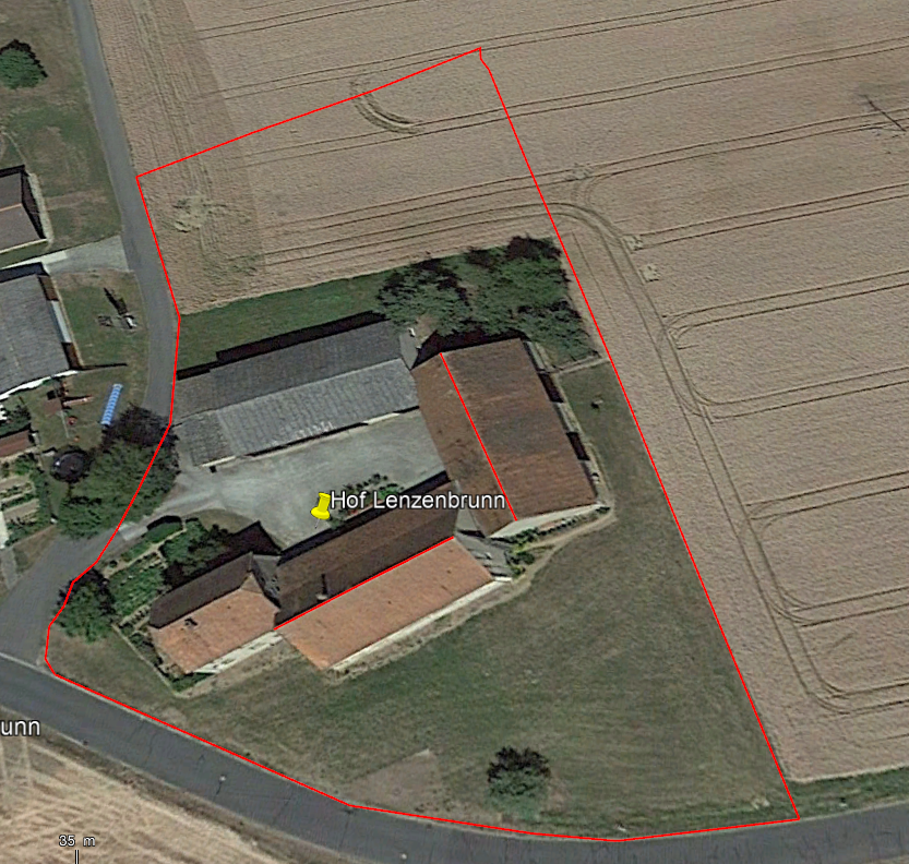

Hier erstmal die örtlichen Gegebenheiten:

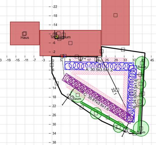

Meine grobe Planung bisher:

Hallo Rene,
der Link zum Trenchplaner und eingestelle grobe Planung stimmen nicht überein.
Letzteres hat eine geringere Grabenlänge.
Bitte stelle den gesamten Plan ein, anschließend werde ich dir einen Vorschlag unterbreiten.

Hallo Rene,
habe den Verlauf umgedreht um den warmen Kollektorabschnitt neben dem Haus platziert. Außerdem weniger breit den Kollektor ausgeführt, einen Abschnitt etwas verlängert und bei der Erstellung auf die Lage der Baumkrone achten.
Vorschlag

Vielen Dank für deinen optimierten Vorschlag!
Was mir generell noch etwas unklar ist:
Wie werden die 3x300m verlegt? In einem Stück also muss geschweißt werden bzw mit Muffe aneinander angeschlossen oder über Verteiler? Und wenn mit Verteiler wo sehe ich im Trenchplanner die Verteilung der 3 Kreise? Vermutlich verstehe ich Darstellung in der Rohrverteilung nur nicht richtig

Hallo Rene,
die drei Solerohre gehen alle zum Verteiler und geschweißt wird beim 40x300m Rohr nichts. Die Verteilung des Rohrs, Gewichtung,Vorschub kannst du aus Untermenü Rohrverteilung heraus lesen. Im ersten Slinkyabschnitt D liegen insgesamt drei Schlaufen mit je D 2,55m, Vorschub 2,83m der Rest wird gerade eingelegt, zweimal am Grabenrand und einmal mit etwas Abstand von 45cm.

Hallo Wolfgang,
komme gerade erst dazu mich damit zu beschäftigen.
Verstehe ich das richtig, dass im Bereich D jedes Rohr eine Schlaufe/Slinky bildet?
Erst Rohr_1-Schlaufe_1 dann im Abstand 2,83m Rohr_2-Schlaufe_1 und nochmal in 2,83m Rohr_3-Schlaufe_1... Dann geht es in Abschnitt E und Rohr_1 fängt wieder mit Schlaufe_2 an. Rohr_2-Schlaufe_2 diesmal in 1,74m ... usw
Dazu seitliche Versetzung von 0,45m bei jeder 2. Schlaufe
--> Genau das war/ist mein Verständnisproblem an der Tabelle (gewesen?) ;-)
Das heißt die Tabelle zeigt mir immer nur 1 Rohr und ich verschiebe in meinem Fall bei 3 Rohren immer um die Anzahl für den nächsten Tabellenwert !?
Die Schlaufen deren Abstand kleiner als der Durchmesser von 2,55 sind, können einfach aufeinander liegen oder sollte da etwas dazwischen sein?
Hast du richtig verstanden, jeder Solekreis hat in diesen Abschnitt nur einen Slinky mit 2,55m Durchmesser. 5,65m wird gerade verlegt. Man legt an jeder Grabenwand einen Solerkreis entlang und der dritte ist etwas versetzt.
