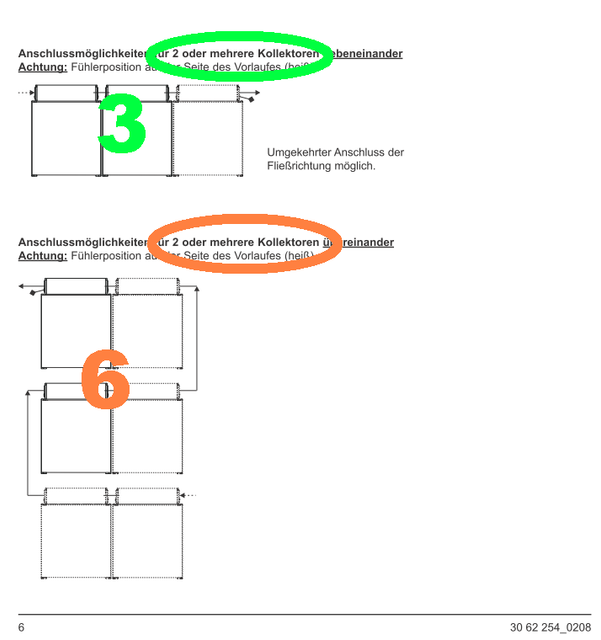

Reihenschaltung wenn 6 abgebildet heißt das nicht, dass 7 auch zulässig sind, sondern, das bei 6 Schluss ist.
Der Kollektorfühler ist das Einschaltkriterium.
Wenn die Pumpe dann nicht den Volumenstrom bringt, w
eil z.B. Kondensator nachlassend, dann Dampf = Stillstand
denn das drückt auch eine Pumpe die ok ist nicht.
Wie schon geschrieben: das geht aus der Anleitung von Wolf nicht eindeutig hervor.
In diesem Bild müsste andernfalls der gleiche Text einmal für eine maximale Kollektoranzahl von drei und einmal von sechs stehen.
Auch das Wort "mehrere" definiert es nicht genau genug, obwohl es für die Ersteller der Anleitung ein Leichtes gewesen wäre statt "mehrere" einfach "bis zu sechs" zu schreiben:
Die Pumpe ist neu, da schwächelt kein Kondensator.
Das Pumpenkennfeld wurde hier bereits abgebildet und besprochen.
Die verbaute Pumpe müsste locker einen mindestens doppelt so hohen Volumenstrom fördern können, der Förderhöhenverlust von nur 13cmWS pro CLK-12 spielt da kaum eine Rolle.
Das einstrahlungsfreie Experiment (heißt: Dampfbildung ausgeschlossen) steht noch aus - oder der TE hat bereits das Interesse verloren.

3952102
6 aus Abbildung gezählt gilt auch... weil 6 ist nicht 7.
