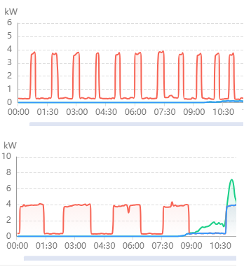

Also ich denke das versetzen des Fühlers hat bisher den grössten Unterschied gemacht. Das habe ich gestern gegen 19:45 rum gemacht. Beim nächsten Takt lief die WP schon über 30 Minuten als ich dann noch zusätzlich an den Durchflussmengen gedreht habe.
Der Fühler steckt aber nicht allzu weit in der Isolierung, vielleicht 5-10cm. Ggf bekomme ich ihn noch etwas weiter rein, falls das aus eurer Sicht nötig sein sollte.
Die neuen Datenlogger Files sind drin.
Man sieht es auch sehr schön am Stromgraphen, das die WP nun länger läuft.
Soll ich die alte Grundfos auf Stufe 1 belassen?

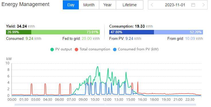

Offtopic: In der Übergangszeit/letzten Herbst nutzte ich bereits eine Vorgabe von Rastelli bzgl Nachtabsenkung, damit die Heizung möglichst tagsüber anspringt, wenn noch PV-überschuss vorhanden ist. Das hatte soweit gut funktioniert. :-)
Das sah am 01.11.23 dann z.B. so aus:

Was mir im dta auffällt ist, dass die RL-Temperatur nun quasi dauerhaft über dem soll liegt. Die Position am Rohr scheint also wärmer zu sein als die im Speicher?
Die TRL nähert sich also jetzt von oben ans Soll an, vorher war es von unten.
Macht das so Sinn?

Temperaturtechnisch ist es mittlerweile angenehm bzw fast schon am Rand zu "zu warm". Obwohl es draussen bis zu -10°C hatte.
Aber das kann ich dann noch versuchen via Heizkurve zu regulieren.
In den letzten 24h lief die WP fürs Heizen meist länger als 60 Minuten. Finde das ist schon eine deutliche Verbesserung. In den letzten 48h gab es 24 Starts.
Man sieht auch beim Stromgraphen einen deutlichen Unterschied. Der Verbrauch ist nicht geringer als vorher. Aber es ist auch wärmer, draussen kälter und es hat deutlich weniger Starts.
oben vorher (08.01.24) unten heute.
