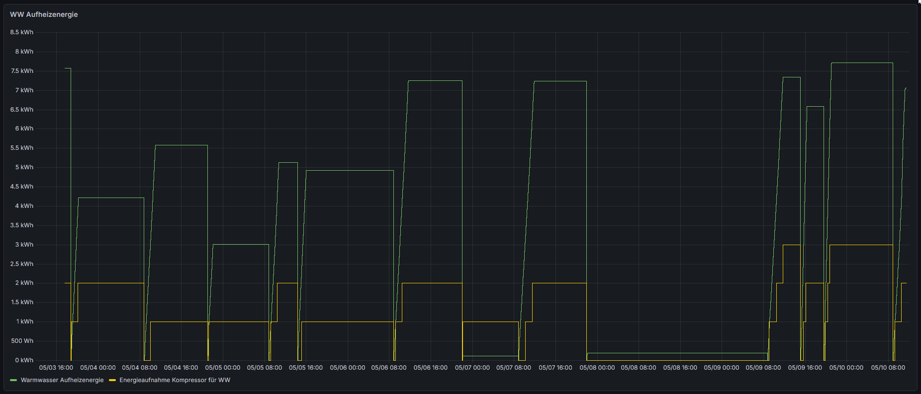

Bei den Werten für den Energieverbrauch kann ich mich nur auf die von der Wärmepumpe bereitgestellten Werte beziehen, externe Sensoren oder Messgeräte sind nicht verbaut.
Es geht darum, dass die Aufheizenergie für den WW Speicher viel zu groß ist.
Grundsätzlich wird der WW-Speicher immer ab 41°C auf 51°C aufgeheizt (Sensor sitzt etwa mittig im Tank).
Als WWK Differenztemperatur sind eigentlich 9K eingestellt, diese werden aber nicht ansatzweise erreicht.
Grundsätzlich sollte die Aufheizenergie von 200l von 41°C auf 51°C bei 2.32kWh liegen (ohne Wasserentnahme und Verluste).
Wenn ich mir so die Wärmeenergieabgabe des Kompressors für WW pro WW Ladungszyklus anschaue, dann sehe ich allerdings Werte von meist 4.5kWh bis 7kWh.
Der Kompressor brauch pro Zyklus 2-3kWh bei aktuellen Temperaturen um 15°C. Für mich bedeutet das, dass ich gleich einen Durchlauferhitzer oder eine Heizpatrone in den Speicher bauen kann weil durch eine Ineffizienz der COP der Wärmepumpe komplett nichtig gemacht wird.

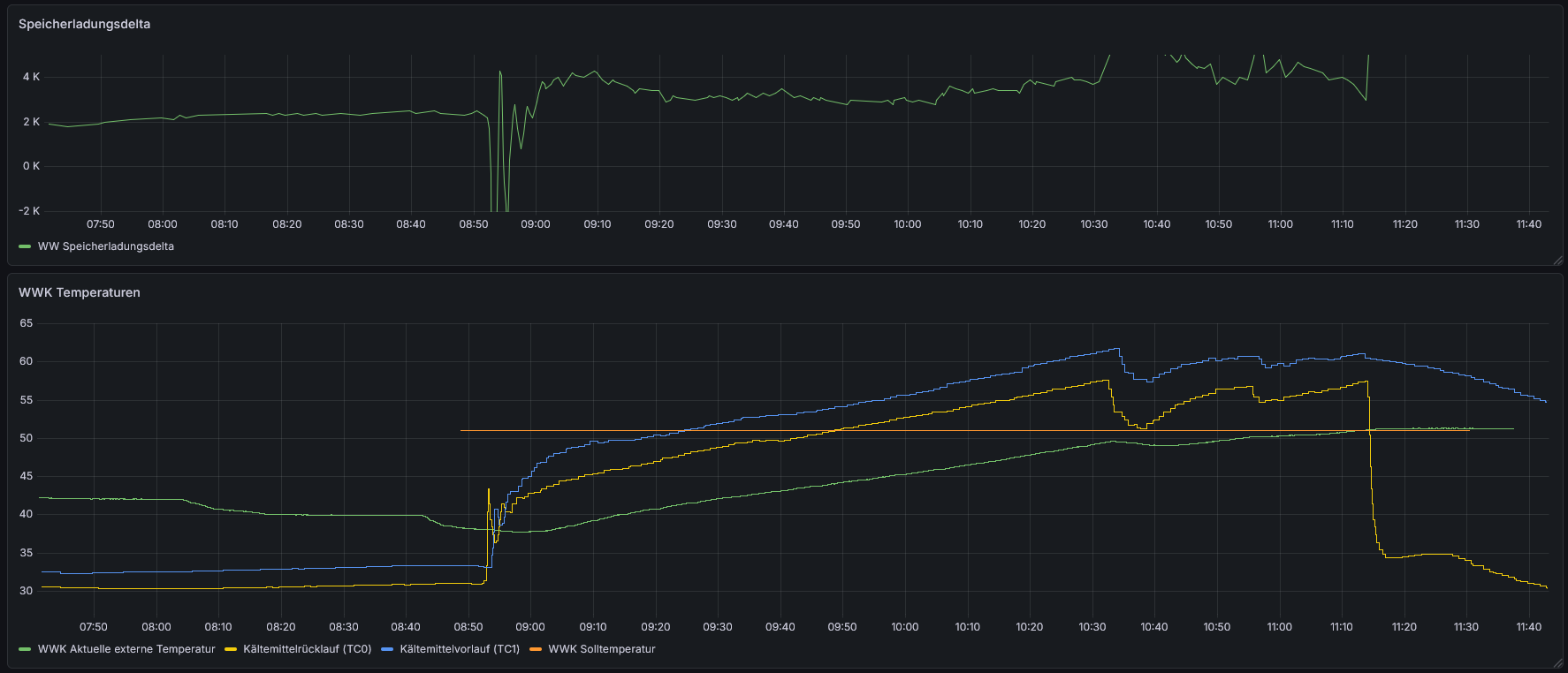

Deswegen habe ich mir mal die Temperaturen des WW Speichers genauer angeschaut.
Ich sehe, dass das delta zwischen Vorlauf (TC1) und Rücklauf (TC0) sehr klein ist (etwa 3-4K) obwohl bei diesem Betriebsmodus 9K eingestellt sind.
Das erklärt für mich auch, warum das Aufheizen des WW Speichers so lange dauert, meist 2-2.5h.
Kompressorausgangstemperatur ist dabei knapp 30K höher als die Speichertemperatur und knapp 20K höher als die Vorlauftemperatur.
Kann es sein, dass die WP ihre Wärme nicht losbekommt bzw. die Energie anderweitig verloren geht?
Wegen dem kürzlichen Einbau kann der Wärmetauscher eigentlich gar nicht verkalkt sein und die Größe sollte auch in etwa passen.
Moin. Die Differenztemperatur (Ladedelta) ist die Übertemperatur zum Speicher, also TC1-TW1 und nicht die Spreizung im Primärkreis. Siehe Anleitung vom Regler BC400.
Auf den ersten Blick fährt die Anlage das ganz gut.
Das Wasser im Speicher wird bei guter Schichtung unten auch deutlich kälter als am Sensor sein. Da ich zwei Sensoren im T180 habe, kann ich das sehr gut beobachten. Daher braucht es deutlich mehr Energie als gedacht.

Hi ch2k,
danke für den Hinweis, du hast vollkommen recht.
Ich habe nun TC1-TW1 geplottet und die Wärmepumpe regelt auf das eingestellte Ladedelta.
Ist es aber nicht trotzdem komisch, dass viel zu viel Wärmeenergie produziert wird für das Aufheizen des WW Speichers? Physikalisch ist ja nur ein drittel der produzierten Wärmeenergie dafür notwendig.
Ist die Spreizung zwischen WW Ladevorlauf und WW Laderücklauf im Bezug auf die WW Temperatur nachvollziehbar?
Ich hätte erwartet, dass die WW Rücklauftemperatur (TC0) unterhalb der WW Temperatur sein muss, weil diese ja in der Mitte des Speichers gemessen wird. Das Aufheizwasser sollte im unteren Bereich des Speichers ja noch auf deutlich kälteres Wasser treffen und dort die thermische Energie abgeben. In meinem Fall ist es so, dass die Rücklauftemperatur 6-8K über der WW Speicher Mitteltemperatur liegt. Ist das normal?

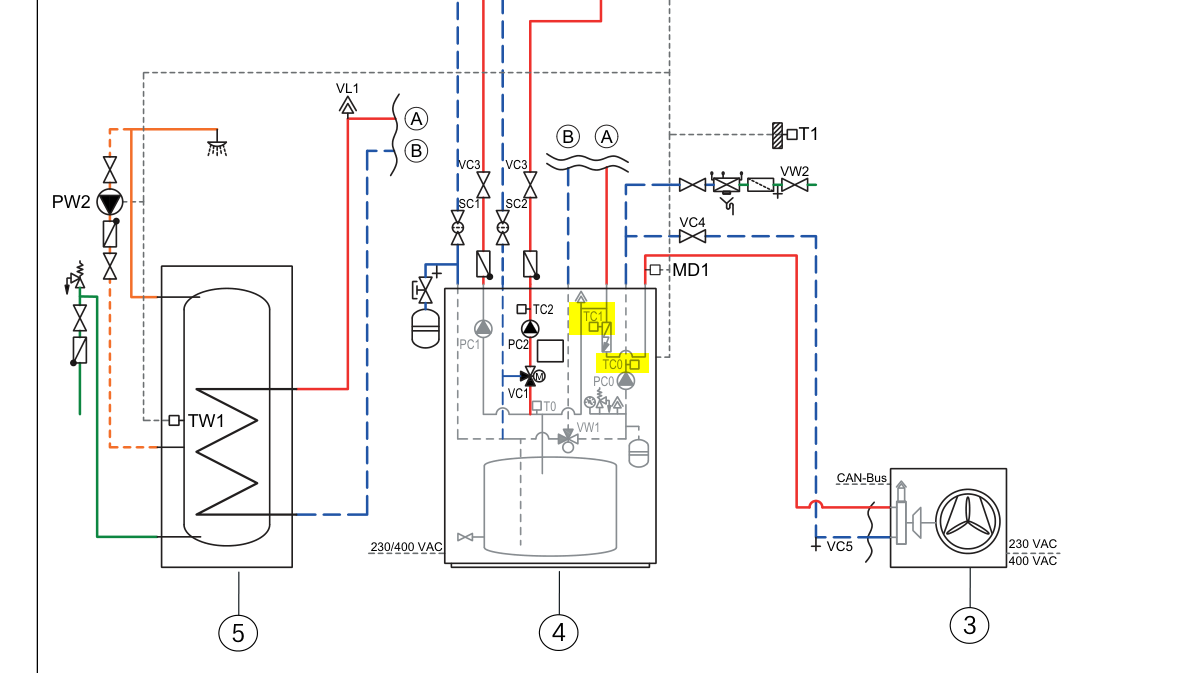

Was macht das Dreiwege-Umschaltventil? Schließt das 100%ig zum Heizkreislauf während der WW-Bereitung - oder zirkuliert da nebenher etwas durch die Heiz"schlangen" im Haus?

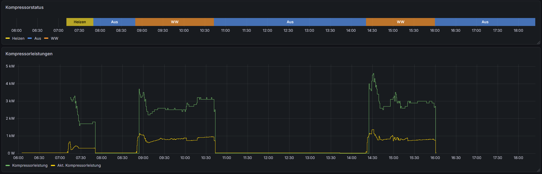

Ja, das ist ganz korrekt. Ich habe das über Home Assistant eingerichtet. Sobald die WP ihren Modus auf "Warmwasser" setzt setzte ich den Verbrauchszähler einer Helferentität zurück. Dann muss ich nicht jedesmal selber rechnen, dafür gibts ja den Computer ;)
Hier wie gewünscht ein Bild der Kompressorleistungen. Thermische Ausgangsleistung um die 3kW bei WW Bereitung (ECO+ Modus). (Im meinem vorherigen Beitrag mit den 5.5kW war der Modus bei Comfort und Ladung auf 61°C.)
Genau, selbst mit den 0,4m² WT-Fläche wäre ich bei den 3kW (ECO+) Heizleistung noch deutlich unter den 1.9m². Für die 5.5kW (Comfort) wäre die WT-Fläche etwas zu klein, aber dann ist das halt so.

Bei der relativ niedrigen Heizleistung sollte die WT Fläche auf jeden Fall ausreichend sein.
Kann jemand Rückmeldung geben über die Temperatur des Rücklaufs bei der WW-Ladung? Ist die Temperatur oberhalb oder unterhalb der mittleren Speichertemperatur?
Was könnten mögliche Ursachen sein für die schlechte Wärmeübertragung?

... Hier wie gewünscht ein Bild der Kompressorleistungen. Thermische Ausgangsleistung um die 3kW bei WW Bereitung (ECO+ Modus) ...
Arbeitszahl ungefär 2,6 - das ist nicht so dolle. Wie war denn die Quelltemperatur?
