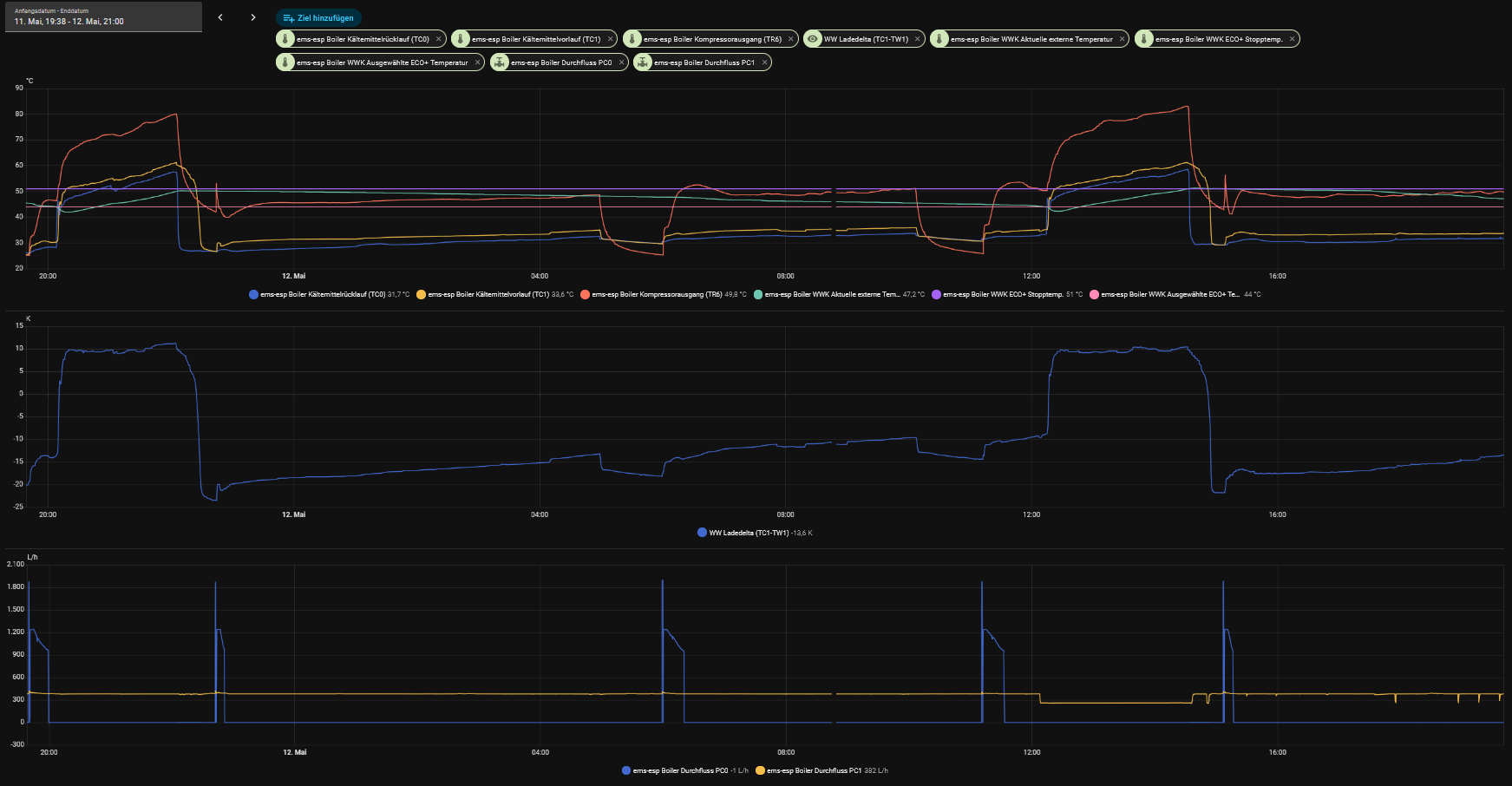

Verfasser:
WG_Jena
Zeit: 11.05.2026 15:42:53
0
3954043
Zitat von icecoldsoder Beitrag anzeigen
Zitat von WG_Jena Beitrag anzeigen
Wie kommst du auf 1kW? Hast du eine Empfehlung für einen Leistungsmesser mit HA integration?
Abgesehen davon ist die WW Ladung fertig geworden.
Dauer: 1h50
Thermische Energie nach Kompressor: 5.2kWh
Ausgangsleistung Kompressor:[...]
Gelb ist für mich die Leistungsaufnahme des Kompressors. Nach meiner Vermutung stimmt etwas mit dem Durchsatz oder der Wärmeübertragerfläche (Verkalkung) nicht und die Leistung wird heruntergeregelt, um die Temperaturen im Sollbereich zu halten.
Nur so sind die langen Zeiten zu erklären. Energie "verschwindet" nicht.

Verfasser:
icecoldsoder
Zeit: 11.05.2026 16:23:49
0
3954055
Nur so sind die langen Zeiten zu[...]
Genau, gelb ist die elektrische Leistungsaufnahme des Kompressors, grün ist die thermische Leistungsabgabe des Kompressors. Mit 2.5kW sollte die Ladung damit in unter einer Stunde gehen. Alternativ, wenn die Rücklauftemperatur kleiner wäre könnte die WP auch mehr Leistung reinschieben. Die Leistungsabnahme lässt das aber nicht zu. Die WT Fläche ist groß genug für 2.5kW.
Verkalkung kann eigentlich ausgeschlossen werden, da der Speicher erst vor einem halben Jahr installiert wurde.
Dass die Energie nicht einfach so verschwindet ist klar. Entweder sie geht verloren (3WV, Rohrleitungen) oder sie ist gar nicht vorhanden bzw. wurde falsch gemessen. Wobei ein halbwegs realistischer COP ja auch berechenbar ist über die Kompressorleistungen.
Ich weiß leider nicht mit welchen Daten, Messungen oder Tests ich dem auf die Schliche kommen kann.
Nochmal: wenn jemand Referenzdiagramme hat, dann kann ich damit natürlich leichter zu unserem Anlagenplaner gehen und auf die offensichtlichen Unterschiede aufmerksam machen.

Verfasser:
icecoldsoder
Zeit: 12.05.2026 00:12:32
0
3954127
Die sollte auf jeden Fall während der WW-Bereitung aus sein. Wird deine FBH mit oder ohne Mischer versorgt?
Ich habe gerade nachgeschaut, die Heizungspumpe für den Heizkreis PC1 läuft auch während der WW Ladezeit, wie auch A Min sagt. Geht hydraulisch wegen dem eingebauten 70l Pufferspeicher.
Die FBH wird ohne Mischer versorgt.
Warmwasserbereitung
Anbei die Daten meiner 7 kW Vaillant Split WP mit uniTOWER. Die elektrische Leistung ist während der WW-Bereitung durch Flüstermodus auf 2 kW reduziert. (Bei[...]
Vielen Dank für das Teilen der Grafik.
Im Temperaturverlauf sehe ich zwei WW Ladungen, einmal bei 21:00 bis 21:15 etwa und dann nochmal heute von 11:30 bis 12:00
Ich kann mir das Verhalten der VL Temperatur nicht erklären. Im zweiten Zeitfenster rampt sich die VL Temp von 09:00 bis zur WW Ladung über 2.5h auf, ohne dass Kompressorleistung besteht? Für die erste WW Ladung gibts diesen Vorlauf Rampup komischerweise nicht. Ich kann sonst leider nicht viel aus dem Graphen herauslesen, ausser dass die Speichertemperatur in der tat sehr schnell steigt. Interessant wären hier die Vorlauf und Rücklauftemperaturen vom/zum Speicher.
VG

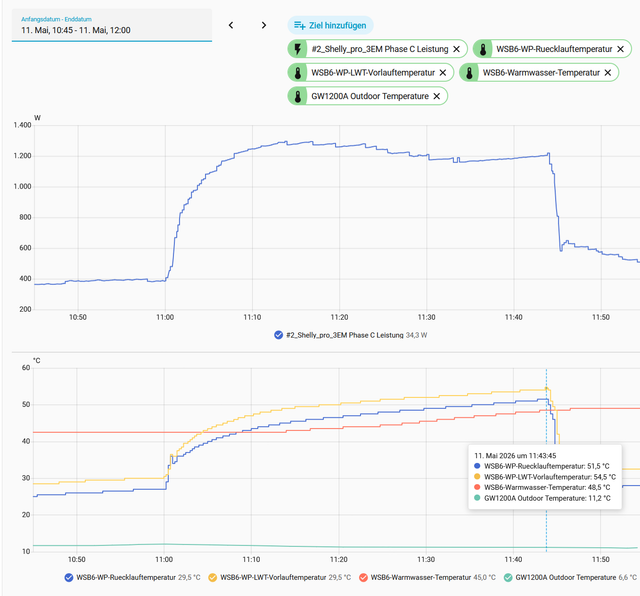

Verfasser:
RayKrebs
Zeit: 12.05.2026 09:12:58
0
3954153
Kann jemand Rückmeldung geben über die Temperatur des Rücklaufs bei der WW-Ladung? Ist die Temperatur oberhalb oder unterhalb der mittleren Speichertemperatur?
So sieht das bei mir aus WSB6 von Weishaupt. Es kommt auf die Zeit an. Wie schon erwähnt ist das Wasser unten natürlich kälter als in der Mitte, somit ist die Ladeleistung nicht nur das Delta WW-Temperatur zur Zieltemperatur.
Beim Verlauf sieht man, dass beim Start VLT und RLT unterhalb der WW-Temperatur sind. Nach 10 Minuten sind VLT und RLT immer oberhalb der WW-Temperatur.
Bei meiner WP ist 6° Vorlaufüberhöhung eingestellt, d.h. die VLT ist 6° über der aktuellen WW- Temperatur, natürlich nur wenn die Leistung der WP dazu ausreicht. Beim Start werden diese 6° natürlich noch nicht erreicht. Mit der Vorlaufüberhöhung kann man die Ladezeit und die Leistungsabgabe beeinflussen.
Mein WW-Speicher hat 165L und auch nur 1,7m² Wärmetauscherfläche. Die WP lädt hier in dem Scrrenshot etwa mit etwa 4kW Abgabeleistung. Die Auflösung ist bei mir bei WW leider auch nur in ganzen kWh. In der Regel werden dazu 2-2,5kWh Wärme benötigt. Ich lade aber nur eine Differenz von 5° statt wie bei Dir von 10°. Von der Ladeleistung bist Du auch etwas unter meiner Einstellung. Von daher kann ich die längere Zeit und den höheren Verbrauch schon nachvollziehen.
Beim Verlauf sieht man, dass beim[...]
Hi RayKrebs, danke für die Bereitstellung des Graphen. Das sieht in der tat relativ ähnliche zu meinem Verhalten aus, passt aber auch nicht so ganz zu den Graphen von WG_Jena.
Welche Monats AZ hast du denn fürs WW?

RayKrebs
Zeit: 12.05.2026 19:11:48
1
3954295
So, ich habe mal nachgesehen. Meine MAZ gilt für den Bilanzraum 3, d.h. inklusive Zirkulations- und Heizkreispumpe, Steuergeräte der WP innen, wie außen.
Juni 25: 4,19
Juli 25: 4,03
August 25: 4,0
September 25: 3,62
Oktober 25: 3,26
November 25: 2,77
Dezember 25: 2,62
Januar 26: 2,4
Februar 26: 2,67
März 26: 3,0
April 26: 3,26
Ist halt krass von der AT abhängig. Der Januar war bei uns recht kalt. Unsere NAT liegt bei -11,5°. Die MAZ hängt eben stark von der Region ab. Bei WW geht bei mir die VLT bis 55°

Zitat von Flowfix Beitrag anzeigen
Das einzig belastbare fact für eine Abweichung vom normalen Betrieb ist hier deine -etwas- längere Ladezeit.
Die vertauschten Anschlüsse wurden ja bereits gerichtet und haben die AZ seit Februar nochmal deutlich auf ein Top niveau angehoben.
- Gegenmessung mit beliebigem Gerät in der[...]
Die getauschten Anschlüsse waren die bei WW Kreis, nicht beim WW Ladekreis (also WT Vor- und Rücklauf.
Zitat von chk2 Beitrag anzeigen
Nö, ist normal. Die LIN-Bus Pumpen zeigen unter 50 % keinen Durchfluss an. Im ESP kommt dann -1 l/h. Ist die Pumpe aus steht da auch 0 l/h.
Danke für die Erklärung. Das bedeutet aber dann auch, dass der Volumenstrom bei WW Ladung unter 900l/h liegt.
Verfasser:
A Min
Zeit: 12.05.2026 21:17:43
0
3954312
Wieviel Prozent hat sie denn angezeigt?
Mein WMZ sagt irgendwas um 950 bis 1000l/h und PC0 behauptet 1100l/h oder was in der Art.
Heißgas passt zu VLT bei der Buderus, wenn ich das mit meiner vergleiche. Aber 2,6K zw. VLT und RLT ist krass wenig.
57 Grad RLT bei 50 Grad Speicher ist auch krass.
Bei mir kommt der RL dann vllt. mit 52 Grad, Ich fahre aber auch nur 6K Beladungsdifferenz und einen Speicher mit 3qm.
Was passiert bei 6K Beladungsdifferenz bei Dir?
Verfasser:
icecoldsoder
Zeit: 13.05.2026 08:55:12
0
3954361
57 Grad RLT bei 50 Grad[...]
Während der WW Bereitung läuft die Pumpe PC0 bei 40% Modulation.
Bei der Differenz zwischen VLT und RLT bin ich auch etwas stutzig.
Ich werde jetzt schrittweise mal den Silentmode raus machen und schauen ob sich was ändert und dann auch die Beladungsdifferenz mal runtersetzen und gucken was sich tut.
Zur Effizienzbetrachtung der WW-Bereitung gehören unbedingt die Speicherverluste dazu. Im Vergleich zu einem DLE liege ich bei 1,6.
Wie kamst Du auf diese Zahl? Das kann man doch auch nur grob schätzen.
Ich habe das mal für mich folgendermaßen probiert. Da ich auch einen Wasserzähler für Warmwasser habe, weiß ich, dass im Jahr 2025 23,2m³ kaltes Wasser im WW-Speicher gelandet sind.
Gehe ich von der Annahme aus, dass das Wasser mit 10° zuströmt und bei mir auf 49° erwärmt wird, sind dazu insgesamt ca. 1050kWh Wärme nötig. Wenn ich das auf den Jahres Stromverbrauch von 567kWh beziehe, ergibt das bei mir eine WW-JAZ von 1,85 im Durchschnitt.
Nicht der Knaller, aber doch noch besser als ein DLE.
