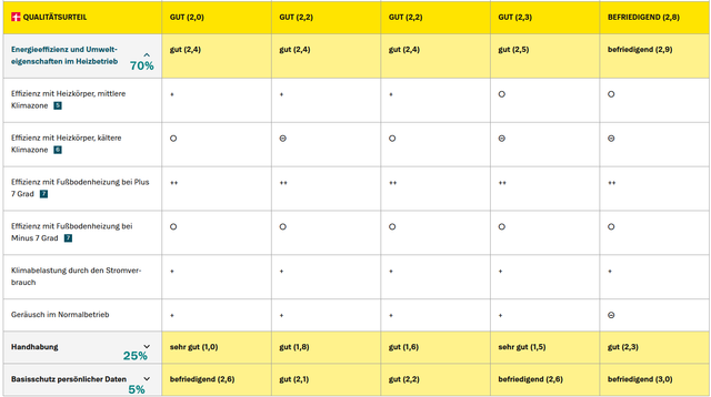

Moin Gemeinde,
ich habe mit Interesse den WP-Vergleich der Stiftung Warentest 10/25 gelesen, in dem die Viessmann Vitocal 250-A als beste mit 2,0 abgeschnitten hat. Die Mitsubishi PUZ-WZ100YAA (alle mit R290) ist mit befriedigend 2,8 letzte geworden. Deren Effizienz wurde 10 % schlechter als die Vitocal angegeben (6.840 bzw. 6.140 kWh Jahresstromverbrauch). Getestet wurde ohne WW-Bereitung in einer Kältekammer nach EN 14511 bei Außen-Temperaturen -15 .. +12° C für HK sowie -7/+7° C FBH. Ermittelt wurde modellhaft der SCOP für zwei Klimagebiete. Die zugrunde gelegte Heizkurve für HK wurde linear mit AußenT/VLT z.B. -10/54 und 10/32° C vorgegeben. Für die VLT der FBH finde ich keine Angaben. Wegen des Copyrights zögere ich, den Artikel einzustellen.
Weiß jemand hierzu genaueres? Ist es plausibel, dass die MEL ca. 10 % geringere Energieeffizienz hat? Es gibt zwar qualitative Äußerungen im Board, dass Mitsubishi diesbezüglich nicht so toll ist. Aber kann ein Newcomer wie Viessmann tatsächlich auf Anhieb deutlich besser sein als ein "alter Hase" in dem Geschäft? Bei gleichem Kältemittel ist die Effizienz doch i.W. von den mechanischen Komponenten (Kompressor, Reduzierventil und Wärmeaustauscher/Druckverluste) bestimmt. Da traue ich deutschen Herstellern einfach nicht so viel zu - oder haben die tatsächlich bessere proprietäre Komponenten entwickelt oder verfügbar?
Das steht frei zugänglich auf der Website von dem Test im Abschnitt "So haben wir Wärmepumpen getestet" -> "Energieeffizienz und Umwelt­eigenschaften im Heiz­betrieb: 70 %":
"Wir legten eine Heizkurve zugrunde und stellten diese möglichst präzise ein. Der Fußpunkt der Heizkurve lag bei 15 Grad Außen­temperatur und hatte eine Neigung von ca. 1,1 für die Radiatorenhei­zung und von ca. 0,5 für die Fußbodenhei­zung (in Anlehnung an die Norm EN 14825)."

3954422
Leider bin ich erst jetzt auf Deinen Post aufmerksam geworden. Ich habe denselben Artikel gelesen und seither genau dasselbe Entscheidungsproblem. Ich möchte aber noch etwas ergänzen, was ich in der Webversion gelesen habe: Dort ist erwähnt, dass die jährliche Effizienz mit Heizkörpern für Vorlauftemperatur 55 Grad Celsius bei minus 10 Grad Außentemperatur ermittelt wurde, die für Fußbodenheizungen für -7 und +7 Außentemperatur. Da das Urteil zu Mitsubishi insbesondere das Heizverhalten bei Heizkörpern in kalten Klimazonen betraf, kann man das ja in seiner Entscheidung in Betracht ziehen. Meine Heizkörper (Zehnder und Kermi) sind inzwischen auch schon 15 Jahre alt, aber trotzdem kriege ich sie auch mit VL unter 40 Grad noch warm genug für 20 Grad Innentemperatur.
In der PDF-Version sind die Effizienzcodes für Fußbodenheizung bei der Mitsubishi nebenbei gesagt genauso gut bzw. mittelmäßig wie bei den 4 anderen.

3954443
Moin Gemeinde ...
Bist du Pfarrer?
Viessmann ist ja nun kein "Newcomer" auf dem WP-Markt, die Zeiten sind lange vorbei.
Auch ist ein Vorteil (bei allen Schwächen) des Tests, dass alle WP R290 als Kältemittel verwenden.
So gesehen kann man so einen Test auch als Beweis dafür sehen, dass man aus der gleichen Basistechnologie ganz unterschiedlichen Effizienzen herausholen kann:
denn immerhin ist der Testaufbau für alle fünf WP genau gleich (anders als die Prüfstände der Hersteller), auch die Testbedingungen sind ja nicht abwegig (siehe z.B. Heizkurven und Außentemperaturen).
Wenn man genauer hinsieht, liegen die vier besten WP sehr nahe beieinander; eigentlich "gewinnt" die 250-A im Gesamturteil nur wegen der besonders gut beurteilten Handhabung, die mit 25% in das Gesamturteil eingeht.
Da leider nur Noten vergeben werden und die COP-Werte nicht konkret genannt werden, ist ein noch genauerer Vergleich nicht möglich.
Im Zusammenspiel mit einer FBH (Heizkurve beachten!) sind sie sogar alle gleich "sehr gut" bei +7°C AT bzw. befriedigend bei -7°C AT.
Der kritischste Temperaturbereich für die Abtauproblematik wurde leider ganz ausgelassen im FBH-Testanteil.
Das Mitsubishi-Produkt ist ca. 4000€ (gemittelter Listenpreis) günstiger als die anderen Pumpen und verbraucht ca. 700kWh (ca. 210€) bis 300kWh (ca. 90€) mehr Strom pro Jahr als die anderen Geräte. Um alleine dieses Preisunterschied aufzuholen (ohne Kapitalkosten!) brauchen die "besseren" WP 19 bis 44 Jahre.
