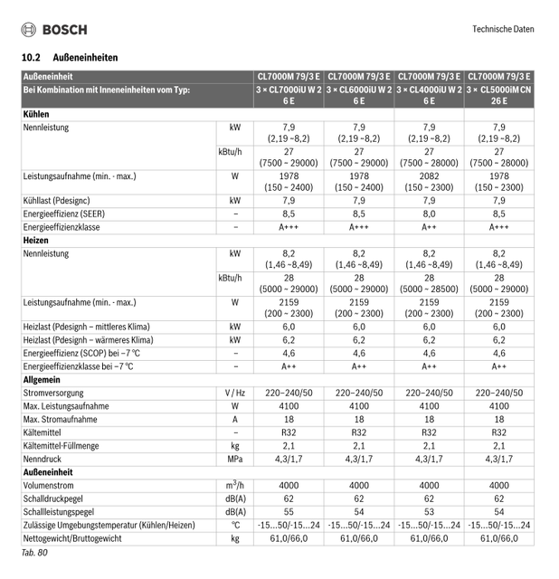

Verfasser:
Bambulko
Zeit: 29.05.2026 11:43:14
0
3957796
Was mit etwas verwirrt ist die Leistungsaufnahme. In der Installationsanleitung steht:
Leistungsaufnahme Kühlen: 150-2400 W
Leistungsaufnahme Heizen: 200-2300 W
Aber:
Maximale Leistungsaufnahme: 4100 W
Wie passt das zusammen?

3957822
Aber:
Wahrscheinlich sind 4,1kW die kurzzeitige Leistungsaufnahme bei maximal möglichem Anlaufstrom.

Vermutlich zählen bei den 4.100 W auch die Innengeräte dazu.

3957852
1700Watt für die Innengeräte?
Dann müssten die ein Nachheizregister haben. Haben sie m.W. aber nicht.
