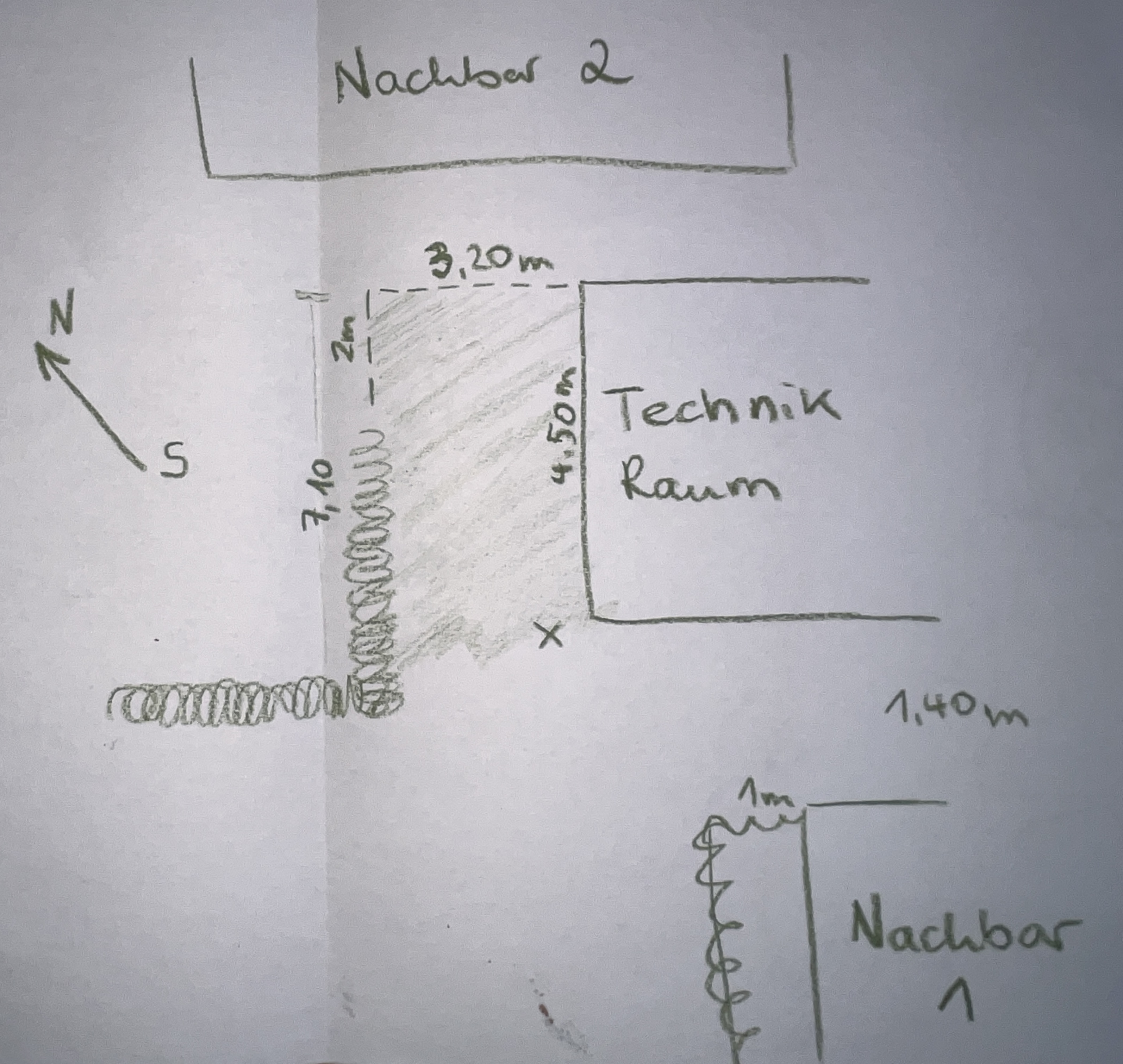

Hallo zusammen,
geplant ist eine LWWP ca. 10 kW.
Mein Vorschlag für Aufstellort ist, wo das X ist.
Die schraffierte Fläche ist Wiese und verfügbar.
Was meint ihr, reicht der Abstand zum Nachbar 2?
In welche Richtung/Winkel würdet ihr ausrichten?
Gestrichelt ist eine 2m hohe Mauer.
Das andere Hecken/Holzzaun.
Grüße, Peter

Die Frage ist eher ob der Abstand zu Nachbar 1 reicht... Denn ich würde die Wärmepumpe auf keinen Fall Richtung Hecke und schon garnicht Richtung Mauer ( zu Nachbar 2) ausblasen lassen.

Optimal wäre, Richtung Westen ausblasen zu lassen. Da steht der ausgeblasenen Luft nichts im Wege, und der Schall geht nicht direkt in Richtung Nachbar 1.

Ich hätte gesagt am X Richtung Norden. Bis zur Mauer/Grenze sind es 4,50 m ab dem X und dahinter sind noch mal 2-3 Meter, bis das Nachbar-Haus kommt. Macht die Mauer es denn akustisch schlimmer? Vor der Mauer sind Büsche/Sträucher.
Richtig Westen wäre genau gegen die Haupt-Windrichtung. (Und auch genau in meinen Garten/Weg.)
Nachbar 1 sieht in dem Fall Richtung Norden die WP ja nur von hinten, daher denke ich das ist ok?.
Man könnte sie auch vor das Haus von Nachbar 1 stellen. (Diese lange Hauswand nach unten hat keine Fenster.) dann hat man aber lange Leitungen bis in den Technikraum.
Ich würd' auf keinen Fall in so eine strömungsbehindernde Ecke hineinblasen: das wird zu partieller Rezirkulation führen. Bei Vollleistung ca. 10.000m³ pro Stunde, diese Luftmengen müssen frei wegströmen können bzw. unabgekühlt der WP zufließen können.
Nach Südwesten bis Süden ausblasen und die WP ein wenig nach Nordosten in den Windschatten der Hecke zurückziehen, dann ist die Hauptwindrichtung auch nicht mehr so ein Problem.
Heißt also, von Nachbar 1 sind keine Reklamationen zu befürchten. Deshalb so weit weg von Nachbar 2 wie möglich, Richtung Westen. Bis auf wenige Tage im Jahr wird die WP mehr Luft pusten als der Wind liefert.
