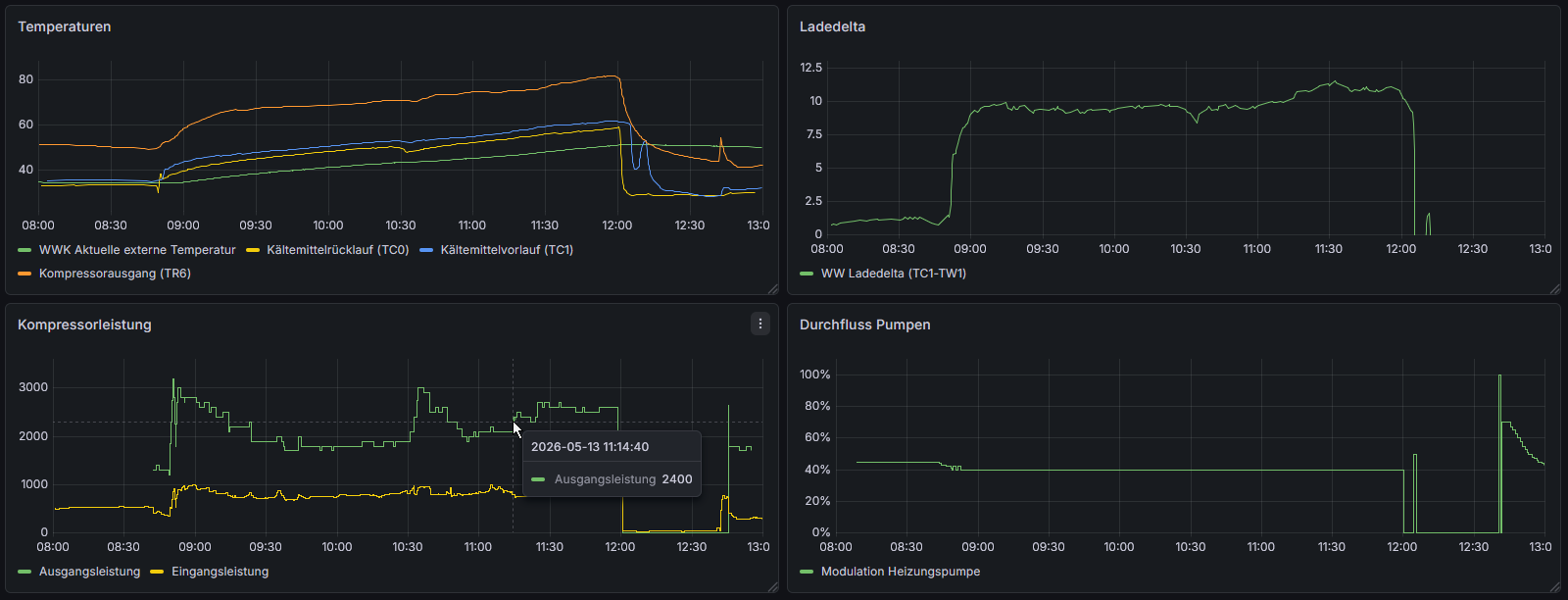

Hier der WW Ladevorgang heute Vormittag:
Über den Ladevorgang hinweg im Schnitt etwa:
Kompressorleistung: 900W
Thermische Leistung: 2.4kW
Der Ladevorgang dauert !! 3h !! von 35°C auf 51°C.
Die theoretisch benötigte Energie dafür: 3.44kWh
Theoretisch dauerhafte Leistung dafür: 1.15kW
Da die Auflösung der eingesetzten Energie nicht gut genug ist integriere ich die Kompressorleistung über die Zeit:
Kompressorenergie: 2.7kWh
Thermische Energie: 7.2kWh
Irgendwo sind also 3.7kWh stecken geblieben.
Am Ende der WW Ladung ist der Rücklauf 7K über der WW Speichertemperatur. Heißgas bei 80°C, 20K über dem Vorlauf.
Ladedelta von 9K wurde etwa eingehalten, Durchfluss von PC0 bei 40% während des Ladevorgangs.

ich beobachte den Thread schon länger, hier mal mein Senf:
ich glaube nicht, dass 3,7kWh "stecken geblieben" sind, wie soll das passieren?
mit 7,2kWh kann man 200L um 31K erwärmen, deine punktuelle Messung ist zu ungenau
bevor du jetzt in Messtechnik investierst, teste doch erstmal mit komplett leerem Speicher:
- also WW-Bereitung komplett abschalten
- wenn du das Wasser nicht verschwenden willst: notfalls als letzter kalt duschen ;)
bis das Wasser wirklich Zulauf-Kaltwassertemperatur hat!
dann komplett aufheizen lassen, und dann noch die Temperatur am Speicherabgang messen (nicht nur in der Mitte)
noch als Hinweis, wo natürlich Verluste entstehen:
ungedämmte Speicheranschlüsse, ungedämmte Rohrleitungen, ungedämmte Ventile/Armaturen
kann man schnell prüfen durch einfaches Handauflegen: es darf keine warmen/heißen Stellen geben
meist ist der Aufstellungsraum auch wärmer dann, das sollte natürlich auch nicht sein
um die Übertragungsleistung des zu kleinen Wärmetauschers im Speicher zu maximieren, würde ich die Pumpe auf Vollgas stellen
Edit: psy.35i hatte die gleiche Idee.
Hast Du mal die wirkliche Temperatur vom WW am Ausgang des Speicher gemessen? Vielleicht ermittelt der Fühler eine zu geringe Temperatur?
Du hast doch sicher WW verbraucht und der Speicher ist nicht ohne Abnahme auf 35° gefallen. Denn wenn wirklich WW abgenommen wurde, ist unten im Speicher das Wasser kälter.
Jedenfalls mein WW-Speicher schichtet ganz ordentlich. Das sehe ich wenn meine Frau badet und das WW abzieht, der Temperaturfühler sagt noch 48,5° und die RLT ist schon auf 38° runtergefallen.
Letztendlich weißt Du nicht welchen Temperaturhub Du nach heizen musst. Außer Du lässt das Speicher mal 2 Tage stehen ohne WW-Bezug. Dann kühlt der Speicher relativ gleichmäßig aus. Das würde ein besseres Bild ergeben.
Was mich bei Deinem Ladebild stutzig macht, ist die Zeit zwischen 9:30 und 10:30 wo die elektrische Leistungsaufnahme nur ein bisschen weniger wird, aber die Abgabeleistung von 3000W bis unter 2000W sinkt, um ab 10:30 wieder zügig ansteigt um ein weiteres Mal abzusinken.
Gut, so ebenfalls gegen 10:30 haben alle Kurven einen kleinen Knick, vermutlich wurde WW bezogen.

danke fürs Einbringen psy.35i.
Natürlich sind die 3.7kWh nicht auf einmal weg, aber entweder sind die als Verluste (z.B. weil 3WV undicht ist im Heizkreis verloren gegangen, oder eben durch schlechte Dämmung) anzusehen oder wurden eben gar nicht erzeugt.
Die punktelle Messung in der Mitte des Speichers ist sicher nicht die Beste. Ich kenne mich nicht mit dem Temperaturverlauf im Speicher aus, aber mein erster Ansatz wäre eine lineare Temperaturzunahme nach oben und mit einer Erwärmung erhitze ich sowohl oben als auch unten um das gleichte deltaT, was auch die nötige Energie zur Erwärmung bestimmt. Vielleicht liege ich da auch komplett falsch.
Ich kann mal versuchen den Speicherabgang (vermutlich oben WWK Vorlauf meinst du) zu messen bei dem Experiment. Geht aber erst wenn ich mal wieder das Haus besuche, in dem die Wärmepumpe verbaut ist. So ganz ist mir aber nicht klar was das bringen soll, die eingesetzte Energie messen?
Kritisch finde ich eben die Aufheizdauer. Im Winter bedeutet das, dass 3h lang nicht geheizt werden kann, im blödsten Fall zwei mal am Tag.
Die WP könnte mehr Leistung abgeben, macht sie aber wegen dem Ladedelta nicht. Ladedelta passt aber. Volumenstrom kann ich nicht wirklich messen, aber die Pumpe läuft anscheinend. Ich verstehs noch nicht

Stromaufnahme 1,6 bis 1,8kW (inkl aller Pumpen, auch der beiden Heizkreispumpen)
Wärmeleistung lt. WMZ um die 4,7kW
Ladedifferenz 6K
Heißgas 17 bis 18K über VLT TC1
TC1 -TCO ca 5K,
bei 44,4 Grad TW1 eine TCO von 46 bei TC1 von 51
tatsächliche Endtemperatur 46,8 Grad, weil der Tauscher auch nach Stopp noch Wärme abgibt
lt. App Strom 1kWh, Wärme 3,5kW (kWh an Stromzähler und WMZ hatte ich nicht abgelesen)
Das alles bei 8,5 bis 9 Grad AT
Ich hab mir mal gerade eine Vergleichsmessung dazu rausgesucht, aber halt 1.9m² Fläche und 185L Speicher. Messe den Graph von 35°C bis 45°C, Kompressorhochlauf nicht dabei
Dauer: 1h40
Kompressordrehzahl: 25%
PC0: 40%
Kompressorleistung (elektrisch): 0,7kW
Kompressorleistung (thermisch): 2,5kW
Außentermperatur: 7-8°C
Ladedifferenz: 9K
TC1-TC0: 9K
Heißgas: 15k über Vorlauf TC1
Energieverbrauch (elektrisch): 1.24kWh
Energieabgabe (thermisch): 3.6kWh
Bin wie du auch enttäuscht von der Effizienz der WP, ich hoffe aber noch, dass es an einem Heizungsbauerfehler liegt, evtl. eine schlechte Rohrdämmung.
Was ich aber interessant finde ist, dass die Aufheizdauer bei dir deutlich schneller (55%) geht, trotz 3K weniger Ladedifferenz, dafür aber mit 57% größerem Wärmetauscher. Also könnte die Ladegeschwindigkeit schon an der WT Größe liegen (obwohl beide WT Größen im Vergleich zur echten thermischen Leistung durchaus fein sind, bei mir bei dieser Ladung 0,76m²/kW), allerdings läuft die PC0 aber auch mit deutlich höherer Drehzahl.
Da ich die Drehzahl von Pumpe PC0 nicht manuell verändern kann, kann ich mir vorstellen, dass das Ladedelta Einfluss auf die Ansteuerung von PC0 hat. Ich werd mal probieren das Ladedelta runter zu stellen und.

Eben nochmal ein Testlauf:
Start 28,2°, am Ende 53,7° nach Stopp.
Externer Stromzähler 2,05kWh
Externer WMZ 6,1KWh
laut App 2kWh Strom, 6,9kWh Wärme
Dauer definitiv unter 90 Minuten (den genauen Endezeitpunkt hab ich verpasst)
Außentemperatur 12 Grad
Die Heizkreise hab ich während der WW-Bereitung abgeschaltet, dass mir die beiden Pumpen nicht mitgemessen werden. Keine Zirkulation und Zapfung in der Zeit.
Der Wärmemengenzähler ist von 1998, also definitiv nicht mehr geeicht. Wie genau der noch misst, keine Ahnung.

Ich habe 1.5m² Übertragerfläche, 138l Speicherinhalt und die 5kW Außeneinheit. Temperaturen auf dem nachfolgenden Bild, 3.05kWh insgesamt (0.7kWh elektrisch), er heizt in etwa mit 2.6kW thermischer Leistung (Sommermodus, d.h. langsamer geht nicht. Im Winter stelle ich manuell auf höhere Leistung um). Es stellt sich eine Diffrenz TW1-TC1 von recht genau 8K ein. TW1 wird recht weit unten im Speicher gemessen.
https://bilderupload.org/bild/a68435056-123a5cdd4aa0048b187f79135
Wenn ich mit deiner Grafik vergleiche, so erscheint mir der Wert von TR6 recht hoch. 20K Abstand zu TC1, bei mir sind es in der Spitze 15K, auch beim Heizbetrieb etwa. Kann ich nicht genau einordnen, aber mit der Wärmemenge dürfte das nur am Rand zu tun haben.
Wo befindet sich dein Temperaturfühler eigentlich genau, wenn du doch nur Anschlüsse auf der Oberseite hast oder steckt der einen halben Meter tief drin?

Vielleicht reicht dir diese Analyse:
Zitat von ch2k Beitrag anzeigen
So, jetzt nochmals getestet. Vergleich Eco+ und Eco. Jeweils 6 K Differenz und gleiche Zieltemp. eingestellt.
Bild war dieses hier:
Eine untere Modulationsgrenze hat nun mal jede WP, bei Buderus ist sie bei WW eben höher als im Heizbetrieb.
Das sollte deine Anlage mit der Kombination aus moderat leistungsfähigem Speicher und kleinerer WP aber eigentlich nicht betreffen. Schon gar nicht bei 9 K Ladedelta.
Dass das bei dir wirklich 9 K sind kann ich mir daher irgendwie nicht vorstellen. Jedenfalls hat der T180 mit nur ca. 1,5 m² Tauscherfläche bei 9 K deutlich mehr Leistung.
