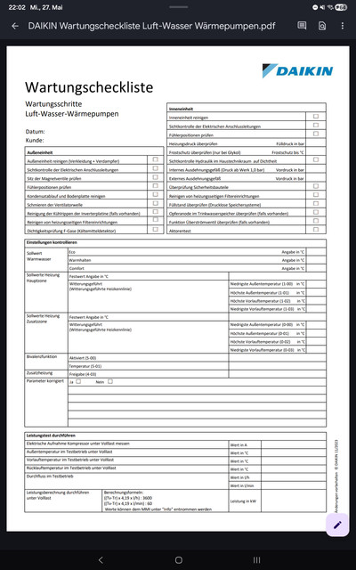

Im Link von RHB01 im ersten Post "Ablaufplan Wärmepumpe selber warten" ist richtigerweise die Berechnung der
Heizleistung (in Watt) = Delta T x 1,16 x Durchflussmenge in Liter pro Minute x 60.

Laut Daikin nicht, siehe Wartungscheckliste von Daikin und im Video nutzt der Servicetechniker die Formel auch (ganz unten im Screenshot).

Das sind doch die gleichen Formeln.
4,19/3,6=1,164

Stimmt. 😅
