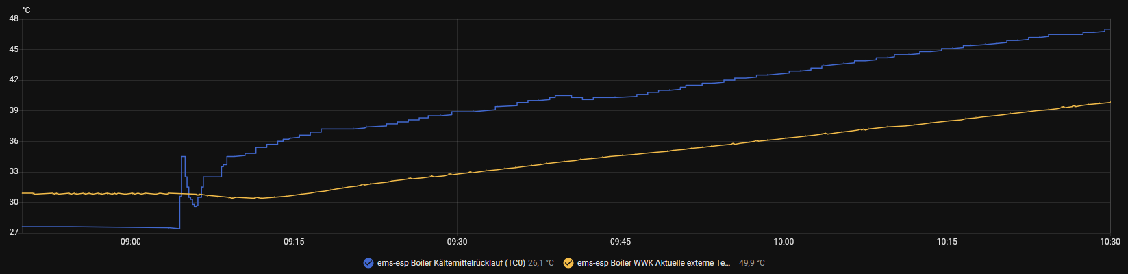

Zitat von ch2k Beitrag anzeigen
Zitat von icecoldsoder Beitrag anzeigen
Vielleicht reicht dir diese Analyse:
Bild war dieses hier:
[Bild]
Eine untere Modulationsgrenze hat nun mal jede WP, bei Buderus ist sie bei WW eben höher als im Heizbetrieb.
Das sollte deine Anlage mit der Kombination aus moderat leistungsfähigem Speicher und kleinerer WP aber eigentlich[...]
Interessantes Diagramm. Ich werde mal Eco mit den gleichen Start/Stopp und Ladediff einstellen wie bei Eco+ und gucken was der Kompressor bzw. PC0 so macht.
Du hast dann mit der T180 Variante also deinen WW Speicher direkt integriert in der Inneneinheit ohne zusätzlichen Speicher.
Ob der Temperatursensor die gleiche Charakteristik wie im Datenblatt vorgeschrieben besitzt kann ich auch erst wieder ausmessen, wenn ich vor Ort bin. Ich hätte erwartet, dass der richtige Fühler im Lieferumgang der Wärmepumpe dabei ist.

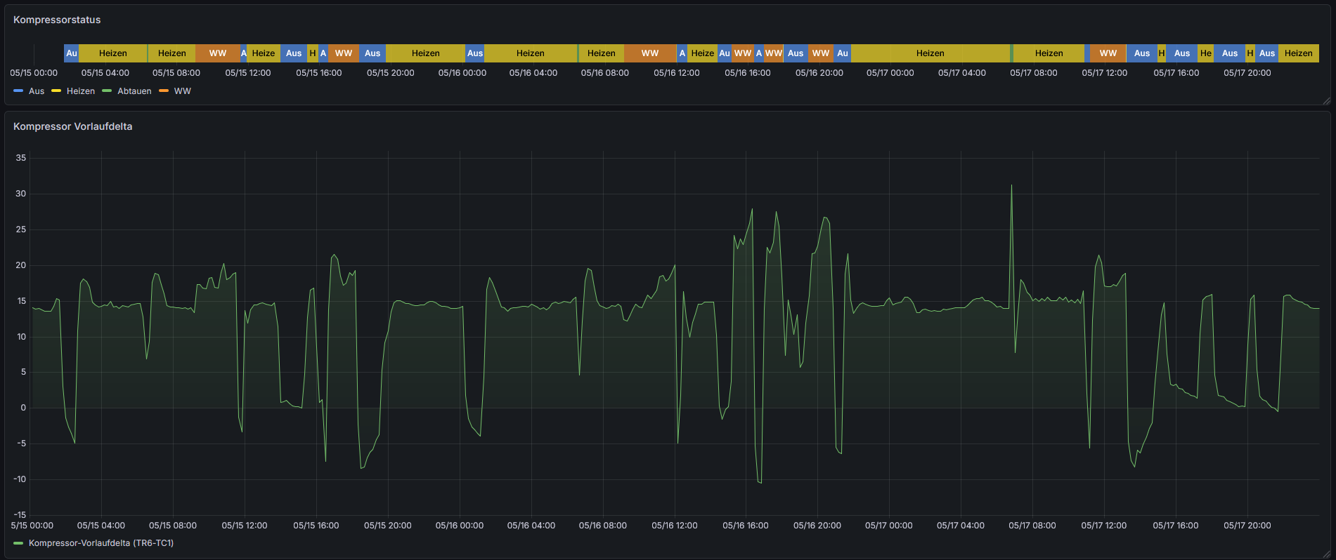

Zitat von karstenhq2011 Beitrag anzeigen
Wenn ich mit deiner Grafik vergleiche, so erscheint mir der Wert von TR6 recht hoch. 20K Abstand zu TC1, bei mir sind es in der Spitze 15K, auch beim Heizbetrieb etwa. Kann ich nicht genau einordnen, aber mit der Wärmemenge dürfte das nur am Rand zu tun haben.
Ich hab mal als Vergleich das Delta TR6-TC1 geplottet:
Während des Heizbetriebs bin ich auch etwa bei 15K, im WW Betrieb steigt es auf 20K, wenn das WW Programm in Comfort läuft (Stopptemp: 60°C), dann sogar bis 25K und damit auch knapp über 100°C an TR6.
Wo befindet sich dein Temperaturfühler eigentlich genau, wenn du doch nur Anschlüsse auf der Oberseite hast oder steckt der einen halben Meter tief drin?
Der steckt in etwa der halben Länge des Speichers und wird von oben relativ mittig über eine Tauchhülse eingeführt. Leider gibts von diesem Speicher keinen Querschnitt, der den Aufbau des Speichers zeigt. Ich finde das Anbringen des Speicherfühlers ehrlich gesagt auch etwas skurril, der eumelt da relativ lose rum und ob der Kontakt da zum Tauchrohr gut ist bezweifle ich auch etwas.
Vom Gefühl her klingt das wirklich nicht optimal, aber ich sehe auf deinem Temperaturverlauf kein Überschwingen der Temperatur, nachdem die Wärmepumpe die Warmwasseraufbereitung gestoppt hat. Das würde dafür sprechen, dass der Kontakt doch so gut ist, dass sich keine große Zeitkonstante ergibt. Zum Vergleich kannst du aber trotzdem mal die Temperatur am Wasserhahn messen. Da kamen bei mir auch ein paar Grad mehr raus.

3956465
Zitat von RayKrebs Beitrag anzeigen
Keine Ahnung ob man das bei Buderus machen kann. Meine Regelung macht eine Minute Pumpenvorlauf, quasi ohne WP Leistung um den Wärmetauscher zu spülen? Oder warum auch immer.
Also schau doch direkt am Start mal auf Deine VLT und RLT, bevor Leistung abgeben wird. Dann siehst Du[...]
Die Bosch/Buderus macht das gleiche soweit ich weiß.
Vorher war die WP komplett aus. Sieht so aus, als wäre das WW aus dem WT etwa 4K Wärmer als die Fühlertemperatur. Aber super aussagekräftig ist das auch nicht, beim Pumpendurchlauf vermischt sich dann WT Wassertemperatur mit dem ganzen Primärkreis.
[...][/quote
Vorher war die WP komplett aus. Sieht so aus, als wäre das WW aus dem WT etwa 4K Wärmer als die Fühlertemperatur. Aber super aussagekräftig ist das auch nicht, beim Pumpendurchlauf[...]
Nun ja, ganz am Anfang, gehts mal kurz unter 30°. Du brauchst parallel dazu die Leistungsaufnahme, oder Abgabe um zu sehen, ab wann Energie zugeführt wird.
Ich habe zwar keine Buderus, lese aber mit und im Prinzip ist das für alle WPs irgendwie gleich.
Mich wundert halt schon, wie man mit so wenig Abgabeleistung 9-10° über der Wassertemperatur landen kann. Ich meine, wenn der HB schon paar Anschlüsse vertauscht hat. Wer weiß wo noch?
Aus der Ferne eben schlecht zu beurteilen, aber es sieht aus, als wäre der Wärmetauscher zu klein, oder irgendwie isoliert, oder eine Art Bypass, wo Teile vom Vorlauf direkt wieder in der Rücklauf gehen. Eine Art ÜSV.
Wenn wir nicht viel WW gezogen haben, sind die 165l mit etwa 2kWh Wärmeenergie in 40 Minuten von 43° auf 49° geladen. Die untere Speichertemperatur ist dann etwa 35°. Also durchschnittlich etwa mit 3kW Leistung geladen.
Wenn aber unten viel kaltes Wasser nachgelaufen ist, kann auch mit dem nur 1,7m² Wärmetauscher bei 165l z.B. in 53 Minuten 5kWh Wärmeenergie nachgeschoben werden, mit maximal 6° Überhöhung zur Wassertemperatur. Das wären durchschnittlich 5,7kW Leistung.
