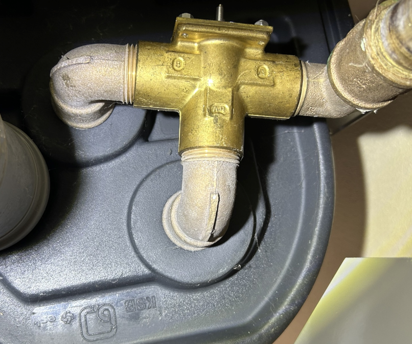

3957955
Vielen Dank für die Beiträge.
Bei mir ist jetzt leider der Motor fest geklemmt, welcher das Dreiwege-umschaltventil steuern soll. Habe ihn schon abgebaut, lässt sich keinen mm mehr bewegen.
Jetzt würde ich auch gerne manuell ohne Motor umschalten, bin aber nicht sicher welche Einstellung die richtige ist.
Bei mir ist
A = Regenwasser
B = Leitungswasser
AB = Pumpe
Wenn ich den Dreher unten auf B schalte habe ich 8 Liter Leitungswasser verbraucht.
Wenn ich unten auf A schalte gingen aber auch 5 Liter Leitungswasser weg.
Weiß jemand wie die richtige Einstellung ist?
Verfasser:
Spohl
Zeit: 13.06.2026 18:40:46
0
3960376
Anscheinend hab ich das Ventil zu wenig bewegt - dachte es wäre sehr leichtgängig.
Habe jetzt noch mal mit dem Werkzeug weiter gedreht, so dass ich das Ventil 90° in beide Richtungen auslenken kann.
Wenn ich nun den Hebel/Werkzeug welches nach unten zeigt, ganz nach A drehe verbrauche ich kein Leitungswasser. Sehr gut, ich werde jetzt also auch immer manuell umschalten.
Vielen Dank noch mal für die Tipps.
