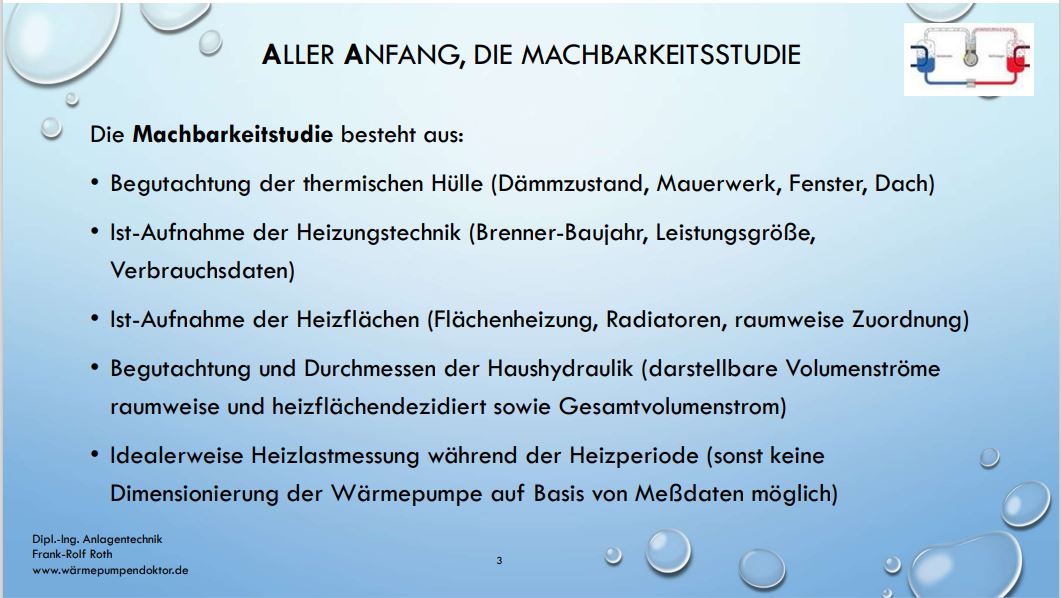

Verfasser:
Frank_Pantry
Zeit: 30.09.2021 14:53:54
2
3198470
Das hilft ja nur die Summenleistung zu bestimmen, aber leider haben Räume indiciduelle Heitzlasten und individuelle hydraulische distribituion (Leitungsnetze) und sogar individuelle Heizkörper!! :-)
Darum sind sämtliche Fragne, ob die Umrüstung mal bei jemand geklappt hat, Dummfug, denn es ist einfach nicht relevant!!
Icvh köntne genau so gut fragen, ob mal jemenad den Sprung aus einem Flugzeug ohne Fallschirm überlebt hat und wenn sich der überlebende meldet, es im Brustton der Überzeugung nachmachen. :-)
Also, die Summenlsitung für den WMZ reicht nicht, man muss die einzelstränge messen, schauen ob das sowohl Wärmemenge wie Volumenstrom passen. Raum für Raum!!
Das geht mit einem nichtivnasiven Clamp-On-Industrie-Ultraschallgerät, das kann man lehen (Wochenende ungefähr 450 Euro) oder man beauftragt einen Meßdienstleister mit einem solchen Gerät und Wärmepumpenaffinität/Kompetenz.
Erst DANN kan man hieb- und stichfest sagen, das es zufriedenstellend funktioniert (oder auch nicht), wärmepumempengerecht mit viel Volumenstrom (Strömungsgeräusche und Druckverlust sind da die Kriterien) und man nachher nicht wegen einem Raum, der unterversorgt ist oder wo es wie verrückt rauscht aufgrund kleiner verlegter Querschnitte die Heizkurve so hoch ziehen muss, das der WP jegliche Effizienz ausgetrieben wurde.
Das ist leider häufig der Fall bei Problemanlagen, zu denen ich gerufen werde. Daher lieber im Vorfeld paar Hunderter in die Hand nehemn für vernünftige Feasibility-Vorplanung, anstatt mit einem Nullachtfünfzehn Konzept, das schnell 20 -30 K kostet, energetischen und finanziellen Schiffbruch zu erleiden.
Ich mag viel lieber planen und aufklären als Überbringer der ungeliebten Botschaft zu sein, das in der Anlage nichts geplant wurde und nur das intensive Verkaufsinteresse des Anlagenanbieters zu solch einem Konstrukt führen konnte mangelns Information des Interessenten.
Gruß
Dipl.-Ing. Anlagentechnik
Frank-Rolf Roth
Wärmepumpendoktor-NRW
Sachverständiger für Haustechnik
(Planung, Baubegleitung, Anlagen-Optimierung, Betreiberschulung)

Ich habe etliche Einrohrsysteme durchgemessen und das Ergebnis fiel sehr unterschiedlich aus, mal ging es super und mal ging es nicht wirklich, es hängt von der individuellen Hydraulik des Hauses ab.
(Wieviel Heizkörper in einem Strang, wieviel Stränge, deren Querschnitte, Raum-Heizlasten, Heizkörper, da spielt das volle Programm rein!!)
Also bitte einmal eine komplette Machbarkeitsstudie durchexerzieren!
