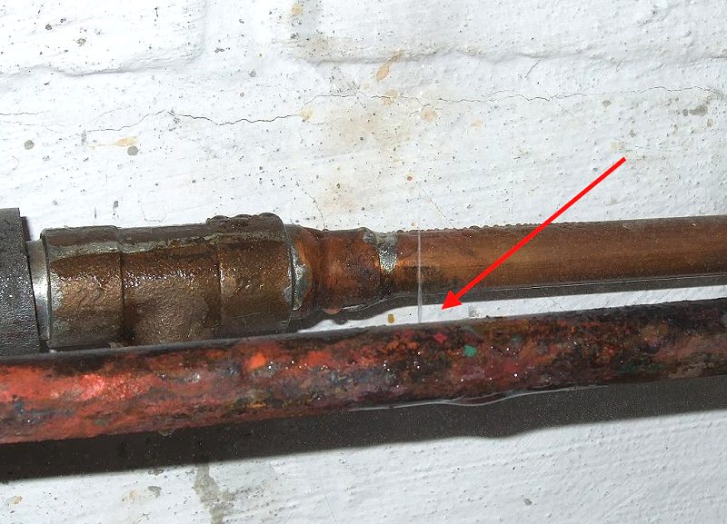

Vor ca. 2 Jahren wurde bei mir zuhause ein 90 Grad CU-Lötbogen mitten im Knick undicht.
Es handelte sich um die Kaltwasserzuführung, ich habe das repariert.
Vor ca. 3 Wochen wurde meine Zirkulationsleitung im Keller an einer waagerecht verlaufenden Stelle genau oben (!!) auf dem 15mm Kupferrohr undicht.
Hier ein Foto dazu : Zirkulationsleitung
Die undichte Stelle habe ich notdürftig repariert. Bevor ich sie endgültig reparieren konnte der nächste Wassereinbruch, diesmal hinter der Dusche im Badezimmer.

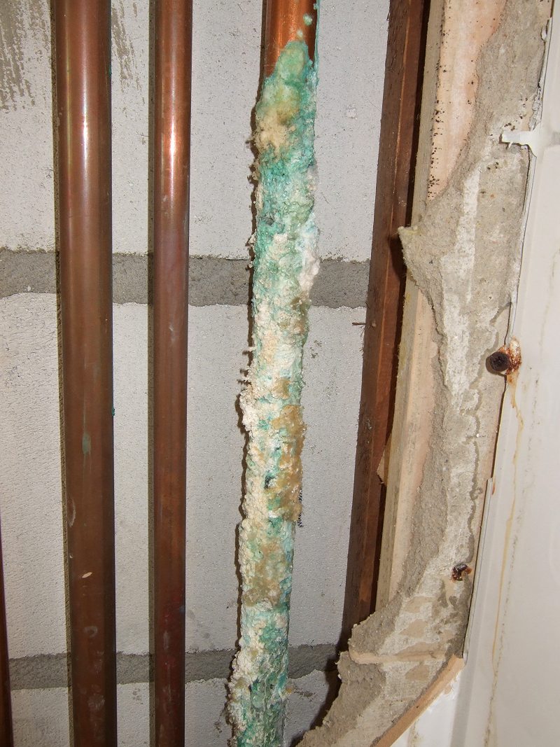

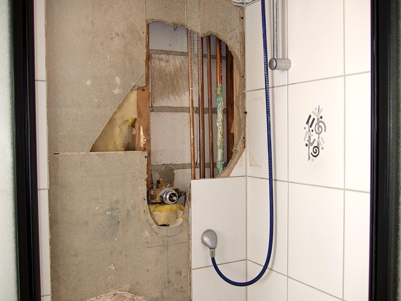

Wie sich raus stellte sind mitten in der Warmwassersteigeleitung gleich eine Reihe von winzigen Löchern.
Wieder Fotos: hinter der Dusche
Und hier das total durchlöcherte Rohr, auch in dem auf dem Bild noch abgedeckten Breichen hinter dem Fermacell sind noch weitere Löcher.
Foto: total zerlöchertes Rohr
Was würdet ihr mir raten, alle Rohre neu machen ? Nur die Warmwasserrohre neu machen ?
Die Rohre sind genau 12 Jahre alt.
Wir haben hartes Wasser und ich nutze eine Zirkulationspumpe.

Das können viele Ursachen sein.
Falsches Cu- Rohr (Heizungsrohr)
Falsche Wasserqualität (pH- Wert)
Falsche Verarbeitung (mit Stahlwolle geputzt)
eventuell falsche Dimensionierung.
Das alles kann man recht leicht prüfen.

Hallo Bernd,
21°dH ist ja nun auch nicht sooo viel.
Eine Enthärtungsanlage ist bei dir nicht vorhanden?
Auch keine Impfgeräte?
Eine Zirkulations- und Warmwasserleitung geht normalerweise durch die Zirkulationspumpe nicht kaputt, vorausgesetzt die Rohre wurden richtig entgratet! Falls nicht, kommt es in Fließrichtung kurz nach dem Grat zu Kavitation, also auslösen von Material.
Im geraden Rohr kann eigentlich keine Kavitation entstehen.
Hat man bei CU- Rohren die Leckagen an der Unterseite, so ist dies ein Hinweis auf "Kontaktkorrossion" durch eingespülte Partikel/Festkörper.
Sind die Leckagen an der Oberseite, so ist dies ein Hinweis auf Korrossion durch Gase, wie z.B.: Kohlensäure. Diese Kohlensäure ist normalerweise im Kalk gebunden und wird durch entsprechende Wasserbehandlungsgeräte frei gesetzt. Es gibt aber auch "freie" Kohlensäure im Wasser.
Ist die Leckage an einem glatten Steigrohr, kann dies z.B.: durch eine nicht richtig gespülte Anlage in Verbindung mit Stagnationswasser (z.B.: wenn die Baustelle über Winter entleert wurde) zu Korrosionsproblemen führen, wenn Reste von Lötfett das CU angreifen.
Andererseits sieht man deutlich, daß deine "Vorwand" im Duschbereich nicht fachgerecht isoliert wurde und durchfeuchtet ist!
Wenn nun das CU-Rohr mit Steinwolle isoliert wurde, reagiert die feuchte Steinwolle korrosiv auf das Kupfer!
Wurde eine billige Schaumstoffisolierung (Baumarktqualität) verwendet, kann auch diese metallagressiv gewesen sein!
Hatte mal einen Neubau mit Laieninstallation gesehen, in dem durch die Baumarktisolierung (1 mtr- Stücke PE-Isolierung) das CU- Rohr nach nur 2 Jahren überall angegriffen und undicht war!
Am besten
1. beim Versorger die ausführlichen Trinkwasserwerte (die nehmen regelmäßig Proben) schriftlich geben lassen!
2. einen guten SHK- Fachbetrieb suchen, der die Anlage nach Installationsfehlern/Probleme überprüft und auch Wasserproben nimmt (JUDO, Grünbeck, etc. werten diese normalerweise kostenlos aus!)
3. die defekten Rohrstücke inkl. ausführlichen Angaben (Flußrichtung markieren!) an ein Materialprüfamt schicken. Darauf achten, daß man den Hersteller und sonstige eingestanzten Angaben lesen kann!
Leitungen wieder fachgerecht in Stand setzen lassen, wenn alles neu muß, dann soll der Kollege ein gutes und bekanntes Mehrschichtverbundrohr-System verwenden!

Hallo und Danke für eure bisherigen Antworten.
Stefan die Duschwand ist wasserdicht ausgeführt.
Oberhalb des Ausgleichsputzes ist mit einem PCI-System eine wasserdiche Schicht zischen Wand und Fliesen geschaffen worden.
Selbst der Fugenmörtel war ein spezieller.
Da kam nicht ein Tropfen durch. :)
Davon sieht man jetzt natürlich nichts mehr weil die Fliesen gleich mit samt der Dichtschicht und dem dahinterliegenden Putz runter gekommen sind.
Die Durchfeuchtungen sind durch die Leckagen im Rohr von hinten her entstanden.

Von der Verarbeitung her habe ich Materialien verwendet wie ich sie im Sanitärbedarf kaufen konnte.
Das heisst Zinn und Verzinnungspaste, diese graue.
Gesäubert wurde NICHT mit Stahlwolle sondern mit diesen Reinigungspads.
Das ganze wurde dann mit einer Gasflamme weichgelötet.
Nach Fertigstellung wurde Wasser drauf gegeben und der Wasserhahn aufgedreht damit die Brühe raus fliesst.
Das ganze ein paar mal wiederholt bis das Wasser sauber erschien.
Irgendwie bin ich mir keiner Schuld bewusst.
Grüsse
Bernd

Es gibt halt einige Fälle, wo solche Lochkorrosionsprobleme durch Verarbeitungsmängel verursacht wurden. Wir spulen hier doch im Moment das übliche Theorieprogramm ab ;-)
Ein längs aufgesägtes Rohr mit Schaden (und BITTE nicht durchs Loch sägen!) kann hier erhellend wirken. Mach das mal.
Gandalf der Weise

"...Weil eben nur die Zirkulation betroffen ist, muss es hier doch einen Unterschied in der Betriebsweise geben. ..."
Ja eben das da immer schön Wasser ständig am Kupfer vorbei fliesst und ständig Ionen abwäscht, also ständig
ein gaaanz bisschen Kupfer abwäscht, ist zumindest mein Verdacht.
Das alleine würde aber noch nicht ausreichen, deswegen der zweite Punkt:
Der zweite Punkt ist das das Wasser immer 60 Grad hatte, was diesen Vorgang vermutlich erheblich beschleunigt.
P.S. Ich habe heute weiter aufgemacht und ein "grösseres" Loch in einem 90 Grad Bogen gefunden.
Grösser heisst das da richtig zerstäubtes Wasser wie Nebel raus gedrückt wurde.
Grüsse
Bernd
