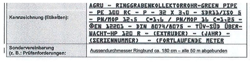

ich habe das RGK-spezialrohr aus der erfahrung von dutzenden RGK-verlegungen spezifiziert. Thomas Muggenhumer vom RGK-webshop hat es dann beim spezialisten Agru maßgeschneidert produzieren lassen. KNV hat dieses rohr dann für seine RGK-werkspakete ebenso übernommen wie iDM. alle anderen hersteller die den RGK unterstützen beziehen ihre rohrpakete von der fa Muggenhumer.
ich bin an dem rohrsystem nicht wirtschaftlich beteiligt, mir war nur wichtig meine erfahrung aus planung/praxis einfließen zu lassen und dafür ein maßgeschneidertes optimiertes rohrpakt zur verfügung zu haben damit der RGK als branchenlösung ein erfolg wird. über den webshop kann das jeder do-it-yourself verleger beziehen und von der erfahrung und entwicklung profitieren...
Santherr bezieht sein rohr aus Belgien vom kabelwerk Eupen. sie bekommen das selber nie in die hände, es wird direkt ab werk speditiert. das RGK spezialrohr ist nicht teurer, das 32-er eine spur darüber, das 40-er sogar günstiger. der webshop bietet als enkundenportal rechtsmäßig bruttopreise inkl umsatzsteuer. Santherr ist ein industriegroßhandel und preist nicht ganz legal nettopreise ohne umsatzsteuer aus. vorsicht daher beim vergleich.
das eine mal gibt es komplettpakete mit vielen speziallösungen, das andere mal einzelne standardprodukte.
aktuell gibt es wie bei allen bau- und rohstoffpreisen extreme verwerfungen. produkte der vorkette wie granulate aber auch glykolsole wurden in den letzten wochen mehrmals im bereich von jeweils 10-25% verteuert...

der zweite große vorteil ist das es lageweise abgebunden ist.
so bleibt das paket bis zum schluß kompakt und rollbar und ohne knoten. es wird einfach je lage die umreifung gelöst und die äußersten schleifen abgelegt.
standradrohr ist nur einmal umreift, dadurch fällt der bund auseinander und ist schwer zu manipulieren und man verliert sehr leicht die übersicht. wir haben das dann in der regel mit einem spanngurt gelöst der nach jeder lage gesetzt wurde. das ist gar nicht so einfach, weil man die äußersten schleifen ja freigeben muß und nicht absperren, man muß also versuchen zwischen erster und zweiter lage zu kommen...
hier eine musterverlegung vor den europäischen Nibe produktmanagern die ich mit meiner frau durchgeführt habe. crink war damals auch zaungast ... ;-)
im gegensatz dazu ein paar bildbeispiele wie das mit standardrohr aussieht...
hier mein allererster RGK, mit Richard 3007, wer sich erinnert. Santherr-rohr, gab damals noch nix anderes...
grün, lose & klein gewickelt...
schwarz, lose & klein gewickelt...
aus diesem beitrag...
hier hat ein installateur in ein- und demselben graben einen standardbund - den er noch übrig hatte - und einen spezialbund verlegt.
bilder sagen mehr als worte...
noch dramatischer sind die unterschiede beim 40-er rohr. das ist zwar deutlich robuster aufgrund der höheren wandstärke, aber auch richtig steif. es will daher nicht in eine neue form gebracht werden.
paßt der durchmesser aber von der rolle wird das rohr quasi 'selbstverlegend' weil es in den richtigen durchmesser federt...
Nibe hat bis vor kurzem auch das spezialrohrrohr über KNV/Muggenhumer bezogen und läßt es sich nach meiner spezifikation mittlerweile von Gratec in D produzieren - in schwarz aber sonst mit all den besonderen eigenschaften...

Lagenweise sind alle Hersteller gebunden, selbst meine die ich nicht so bestelle.
In YouTube gab es ein Video in dem ein einzelner Mann die Rolle hinter sich herzieht
mit einer Rotationsbewegung und dabei immer einen Ring abwirft und der zweite Mann hat vorgelegt und dirigiert. Das war eine 130cm gewickelte Rolle. So habe ich das über Jahre selbst gemacht.
Mit der 180cm Rolle ist das nicht möglich und auch die fallenden Durchmesser ergeben mehr als 2 m.

auch das kann ich wiederum nicht bestätigen..
du stellst hier ständig behauptungen auf, die eindeutig nicht stimmen..
eigentlich alle "schwarzen" rohre (von welchem lieferanten auch immer) die ich bisher verlegt habe, waren nicht lagenweise abgebunden..
die meisten waren von santherr..
und nein, 4-8 abbindungen insgesamt sind keine lagenweise abbindung..

Nur der Ordnung halber, mit Lagenweise meine ich nicht nach jeder Umreifung auf die Breite gesehen.
Wenn sich die Situation ergibt, werde ich immer mal ein Foto machen und dann eine Sammlung unterschiedlicher Hersteller einstellen.
Bei meinem Rohrhersteller ist das bei etwa 150m und dann einmal außen. Das hat laut Aussagen mit der Haspel zu tun, die bei hoher Produktionskapazität das Rohr mit Restwärme wickelt. Durch die Zwischenbindung lassen sich Zugkräfte reduzieren.

Zitat von nicijan Beitrag anzeigen
deine verlinkten Bilder sind Standard Bindungen die wegen der Haspelkraft erforderlich sind...
das ist eine glatte lüge.
und das nachdem du vom fach bist nicht unwissentlich sondern absichtlich, manipulativ, wider besseren wissens...
ich habe damals vor jahren die gelegenheit bekommen mir die spezifikation für ein optimal verlegbares Ringgrabenkollektorrohr auszudenken. ich hatte damals die erfahrung von mehreren dutzend verlegungen und mir war klar daß wir hier etwas spezielles brauchen wenn das system RGK den breiten durchbruch in der branche schaffen soll, eben eine systemlösung die die professionelle umsetzung entscheidend vereinfacht und zeit spart.
eine kleine anekdote dazu: KNV hatte seinerzeit auch noch in standardgröße und standardmäßig nur einmal abgebundenes PE-rohr im programm für flächenkollektoren. der versand ist damit günstiger weil man keine sonderpaletten braucht.
durch einen fehler wurde eine große charge in standard und nicht in RGK-spezifikation produziert. die installateure bekamen also nach 1 jahr RGK-rohr plötzlich wieder standardware zum verlegen.
conclusio: es gab einen riesenaufstand und massivste beschwerden. eben weil der unterschied in der verlegepraxis sehr sehr groß ist...
hier die spezifikation des spezialrohres...
so etwas bekommt man nur durch die menge. 400.000m rohr ist der aktuelle auftragsumfang. damit kommt man kollektormäßig einmal von Bayern nach Wien ... ;-)
