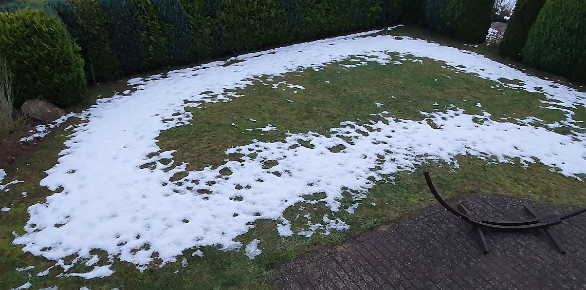

Moin,
am Wochenende sah es hier im Garten so aus:
Die obere Lage (kaltes Ende) des Wendegrabenkollektors liegt in 1 m Tiefe. Es ist deutlich zu erkennen, wie stark der Boden dadurch schon abgekühlt ist - obwohl die Soletemperatur am kalten Ende zu dem Zeitpunkt über 0° lag.

Zitat von orroZ Beitrag anzeigen
die 20-30cm humus bringen dir nicht viel. maximal paar zehntel grad mehr. dein rgk scheint leider unterdimensioniert zu sein
Moin Zorro,
weder ist der Kollektor von wilantis unterdimensioniert, noch ist der Humus oben drauf nutzlos, im Gegenteil ist der wichtig für die Funktion. Wenn das hier dem Kollektor entspricht, aber noch > 20 cm Boden fehlen, dann liefert der Kollektor 10% weniger Leistung. In Kombination mit zu viel Entzugsleistung (die Heizlast des Hauses von 4,5 kW müsste eine Drosselung der WP auf maximal 5 kW erlauben) geht dann halt die Soletemperatur in den Keller - und kommt wieder raus, sobald Abhilfe geschaffen wird.
So ein gerade richtig dimensionierter Einrohrkollektor wird nie Weltrekorde in Bezug auf die Soletemperatur aufstellen, ist aber trotzdem eine kostengünstige und leistungsfähige Wärmequelle.
Ich möchte vorschlagen, die weitere Diskussion zu diesem Kollektor im oben verlinkten Thread fortzuführen.
Viele Grüße
crink
