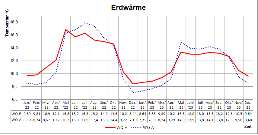

Hier die Erdwärmedaten als Grafik.
Bei den Daten handelt es sich stets um Mittelwerte aus jeweils rund 2880 Messwerten/Monat.
Bohrung 137,5 m
Entnahme < 5 MW inkl WW
Einlagerung < 5 MW seit 2023 <4 MW
