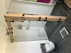

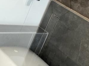

Ich kann hiermit über einen Erfolg berichten:
Ich habe die Glaswand mit einer Glas-Politur („Sonax Profiline Glass Polish“) und einem Polierschleifer plus Filz- und Schaumgummi-Pads ca. 2 Stunden bearbeitet. Damit das Zeug nicht überall hinspritzt, habe ich vorher aus Kartonagen rechtwinkelige Streifen auf die beiden offenen Kanten geklebt. Es war eine ziemlich anstrengende Arbeit, bei der ich den Großteil der Politur-Flasche aufgebraucht habe.
Die gute Nachricht:
Die milchigen, tröpfchenförmigen Flecken konnte ich zu ca. 90% entfernen. Das Glasoberfläche ist sehr viel glatter, was man beim Abspülen mit Wasser sofort deutlich merkt. Zusätzlich habe ich auf das Glas zum Schluss noch eine Versiegelung für Auto-Windschutzscheiben von Abacus aufgebracht, die ebenfalls sehr gut wirkt - zumindest für ein paar Wochen.
Die schlechte Nachricht:
Die milchig-weiße Farbe der Flecken ist zwar weg, das „Mikro-Leoparden-Muster“ der tröpfchenförmigen Flecken ist aber als eine Art klares Relief im Glas erkennbar. Wie das möglich ist, ist mir unerklärlich, da das Muster nicht ertastbar ist. Aber damit kann ich leben.
Ich hätte mir noch etwas aggressivere Scheiben oder ein Mittel mit etwas aggressiveren Schleifkörpern gewünscht. An Glas-Polituren aus dem Objektbereich bin ich leider nicht heran gekommen. Dort wird in Sets oft auch ein spezielles, rotes „Schleif-Pad“ angeboten. Auf der Suche nach einem etwas aggressiveren, scheuernden Mittel habe ich ein bisschen was aus dem Haushalt durchprobiert - aber leider erfolglos.

Hallo MissT,
sehr schöne Arbeit! (Viel Arbeit!).
Ich hab einige Zeit gebraucht, um das "Abkleben" zu verstehen. Ist mir jetzt klar. Außen brauchtest Du ja nicht polieren, und nach innen steht das dann einfach ein paar Zintimeter über. Sieht man so nicht gleich auf dem Foto...
Mit noch aggresiveren Mitteln würde ich (!) persönlich da nicht mehr rangehen wollen. Da müsste man halt irgendwo anders erst mal gründlich üben und erproben....
Das Leoparden Muster könnte eine Täuschung sein - eventuell ist das ein Sicherheitsglas (ESG - was in tausend Stücke zerspringen würde) und das kann dann eventuell diesen Effekt verursachen, wenn man da jetzt so intensiv drauf schaut.
In Zukunft dann das Glas nach dem Duschen immer (!) mit einer Gummilippe abziehen. Wenn Du es noch gründlicher machen möchtest, dann noch mit einem trockenen Fetzen (bitte keinen Lappen - die sind jetzt in der NATO) nachwischen.
Ist aber auch in Summe (Die summierte Zeit dafür) mühsam.
Mit Geschirrspüler Klarspüler kann man da auch arbeiten - ist eventuell billiger als "Abacus"...?
Aber ist eigentlich überflüssig, wenn man da immer abzieht und eventuell noch trocken wischt. Hauptsache Wasser verdunstet da nicht mehr auf den Scheiben.
