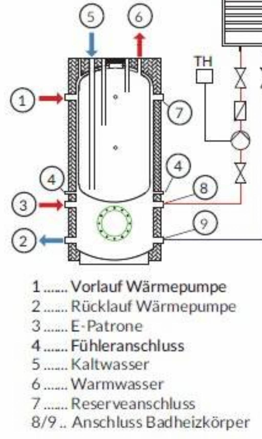

Wie kann der Rücklauf 4K kälter sein als "Warmwasser unten" ?
Bei mir ist der Rücklauf immer über "Warmwasser unten" (1255).
Einzige Erklärung für mich: der Fühler sitzt nicht unten sondern irgendwo in der Mitte, somit wäre das Wasser unten im Speicher bei ~30°C.

Guckst du hier :

was ist der grüne Kreis und wo ist der Fühleranschluss oben?
Gibt´s Bilder wie der interne Speicher der F1255 aufgebaut ist ?
Scheinbar muss der Rohrinnendurchmesser wesentlich geringer sein. Man liest oft von 10% Pumpe und >5l/min Durchfluss, während bei mir schon bei 28% die 5,0l/min unterschritten werden.

Hallo Becker,
du musst hier die unterschiedlchen Konzepte mit einbeziehen und dann erklärt sich auch der % Unterschied der WT Pumpe.
Deine 1255 hat einen internen Speicher mit einem gewendelten Wärmetauscher, der Greenwater ist ein doppelwandiger Speicher. Das Rohr des Wärmetauscher dürfte keinen sehr großen Durchmesser aufweisen, der höhere Druckverlust muss die Pumpe mit mehr Leistung ausgleichen.
Beim Anschluss eines Greenwater Speichers verursachen nur die Zuleitungen den Druckverlust, wenn du diese ausreichend ausführst sind diese sehr gering.
Habe einen Puffer mit FRIWA und habe vor ein paar Tagen einen Test mit 2% Leistung der WT Pumpe durchgeführt, im Gegenzug steigt die Spreizung.
Du hast im Gegenzug eine effektivere Leitung zu den Verteilern im Haus, wenn wir alles voll öffnen kommen wir auf 24,5l/min Durchfluss, Wir haben viele verbaute Bögen und diese steigern den Druckverlust. Müsste mal überprüfen welchen Maxwert wir bei unserem Puffer haben.
Daher liefert jede Anlage auch ein wenig andere Werte hier ab.
