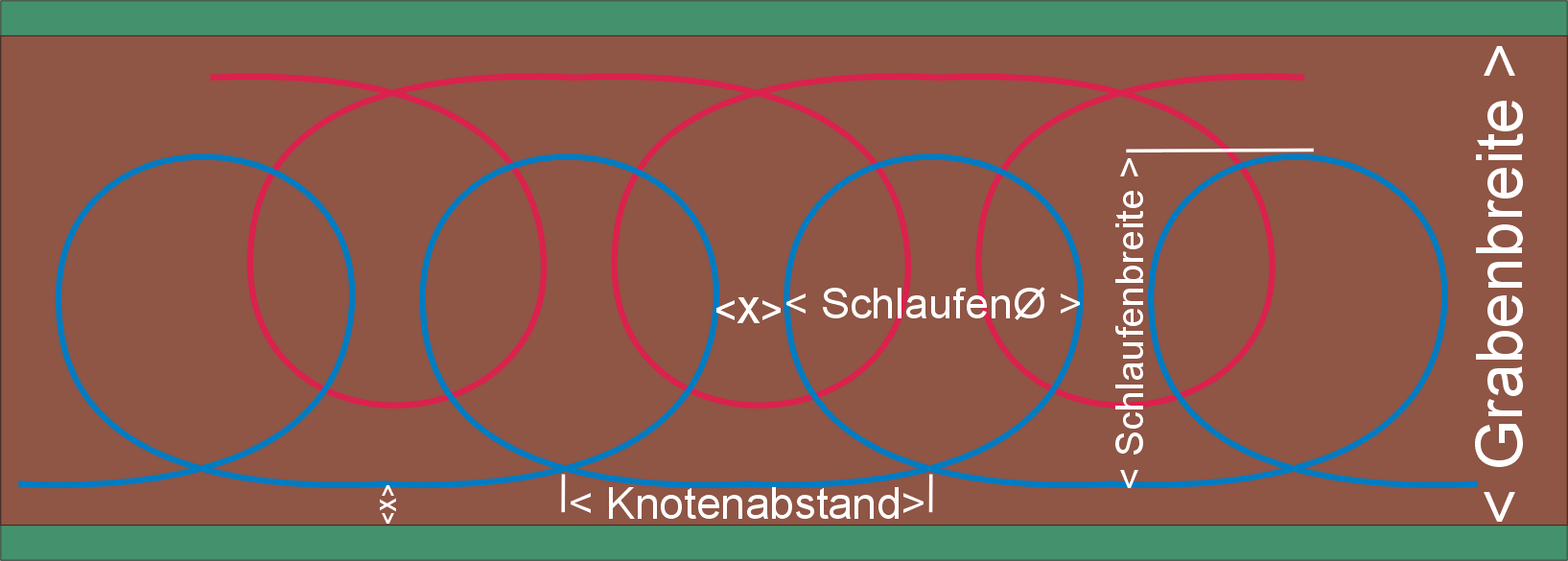

Hallo Executer,
letztendlich musst Du einen guten Kompromiss aus Biegsamkeit des Rohrs und Anpassung an den Grabendurchmesser finden. Eigentlich ist eine etwas höhere Belastung des Grabenrandes sinnvoll, da die meiste Wärme vom Rand kommt. Lässt sich per Simulation gut nachvollziehen.
In der Praxis entscheidet aber der Umgang mit dem Rohr und die Außentemperatur während der Verlegung, ob das wirklich machbar ist. Gerade wenn ein Graben nicht absolut auf Kante genäht ist, können die Kreise auch gerne so wie hier bei Richard verlegt werden. Dank der Messlatten habt Ihr ja einen sehr gleichmäßigen Abstand hinbekommen.
Optimal ist eine Grabenbreite von ca. 1,5 m, da die Slinkies auf der Rolle und der optimale Durchmesser im Graben dann gut zu einander passen.

0
2215374
Zitat von Bernd_K Beitrag anzeigen
Der Kollektor ist echt saubere Arbeit!
danke bernd ... ;-)
von dir les ich das besonders gerne...
wie siehst du das mit slinkybreite/grabenbreite ?
so haben wir minimal rohr übereinander liegen, anders wäre die dichte am rand höher?

Wie man sieht, kann man mit Überlegung erreichen, dass kein Rohr an Rohr liegt.
Was mich besonders freut, auf den dritten Kreis im selben Graben wurde verzichtet, endlich.
Aus einem Beitrag Oktober Okt. 2014 entstand nachfolgendes folgendes Bild.
Da wurde viel geschrieben zum Rohrabstand und dem dritten Kreis.
Aus meiner Sicht hast du alles richtig gemacht. Chapeau

Hallo Arne.
Ja, Ihr habt nicht viel Rohr am Rand liegen, aber dafür die Fläche schön gleichmäßig belegt. Mit 2 Rohren bekommt man beides zusammen kaum hin, da müsste man noch gerade verlegte Abschnitte am Rand mit den slinkies überlagern, was natürlich auch geht.
Mit 3 oder mehr Rohren ist es einfacher.
Ich würde sowieso immer 3 Rohre verlegen für 6kW, die kann man mit einiger Sicherheit turbulent (mit geringer Solekonz.) fahren wenn die Quelle nicht zu knapp bzw. die Solepumpe zu schlapp ist, und man hat auch eine Ausfallversicherung. Kostet ja nicht viel mehr.

2215415
...Ich würde sowieso immer 3 Rohre verlegen für 6kW...
hallo bernd,
wir haben hier eine heizlast unter 5kw und eigentlich eine 4kw wp am start, die erst im 'turbomodus' bis zu 6kw liefert ... ;-)
wir werden später natürlich testen, wie sie mit einem kreis läuft.
jugend forscht ... ;-)

Zitat von nicijan Beitrag anzeigen
...Wie man sieht, kann man mit Überlegung erreichen, dass kein Rohr an Rohr liegt...
danke für die blumen...
beim ersten rohrbund halfen die lehren sehr, der zweite konnte dann frei auge symmetrisch zum ersten gelegt werden - das ging dann immer besser...
fürs nächste mal weiß ich schon genau wie ich mit den eckpunkten optimal umgehe ... ;-)
