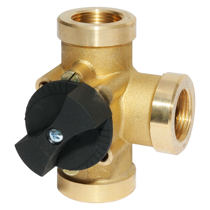

Dann fang ich mal an:
Ich wollte ein 3-Wege-Ventil mit Außengewinde (leichterer Anschluss und einfacher auswechselbar)
Und habe mich für dieses von Honeywell entschieden:
https://www.wolf-online-shop.de/Honeywell-3-Wege-Umschaltventil-DN25-1-AG-VCZMQ6000::23922.html?XTCsid=egi0nog800mimvdm1koplod4o1
Mit diesem Motor:
https://www.wolf-online-shop.de/Honeywell-Stellantrieb-fuer-3-Wege-Umschaltventil-VC6013ZZ00E::50131.html?XTCsid=egi0nog800mimvdm1koplod4o1
Kann nicht drüber meckern....funktioniert perfekt.

Na endlich! Der Materialthread! :-)
Dann bleiben wir doch erstmal beim 3-Wege Ventil. Ich habe eins von Esbe genommen:
Esbe Ventil
Vorteil: Man kann es durch einen Hebel in eine Mittelstellung bringen, was beim Entlüften hilft.
Nachteil: Es ist bei mir der hydraulische Engpass mit einem KVS Wert von 4,5. Da hatte ich erst mal Angst, in der Praxis scheint das aber nicht allzu viel auszumachen.
Der Motor braucht 12 Sekunden zum Verfahren. PV, wie sieht es bei deinem Teil mit der Verfahrzeit aus? Und dem KVS?

Hi skyme,
Das Honeywell hat mit 7,7 einen recht hohen kvs-Wert. Auch geht das Umschalten sicher schneller als 12 Sek. - schätze eher die Hälfte der Zeit - aber das muss ich erst mal messen.
Mittelstellung geht natürlich auch.
Dafür ist der Preis halt bisschen höher.

Also, ganz klares Plus für das 3-Wege-Ventil von PV, außer das Portemonnaie ist lasch.

Kupfer oder Mamba:
Hier nochmal die MoHy
BW:
Die Geisha wird nach BW-Anforderung maximal 55°C im Vorlauf haben.
Der BW-Speicher selbst kann/wird schon im Sommer weit darüber kommen.
Ich schätze mal ca. 80°C.
Heizung:
Da kommt es ümaximal 2-3 K höher unten in den Kimono rein als ohne ST-Unterstützung, da "vorher" von max. 95°C runtergemischt wird.
Das ist ja gerade das geniale an der MoHy, die Geisha bekommt von den hohen Temps nicht die Bohne mit.
Selbst den "Noch"Ölkessel könnt ich auf 75°C hochbollern lassen, wird alles vorher runtergemischt.
Also passt fast überall die Mamba.
Da mein HB aber eh jeden Tag mit der Pressmaschiene zwischen den Zähnen zum Kunden fährt wird es wahrscheinlich auf CU herauslaufen. Seit 2001ist er hier im Haus mit der Hy involviert. Alles CU.
Sind dann Gesamt gute 20m mit vielleicht 20 Fittigen und entsprechender Dämmung und Befestigungsschellen.
Alles kostenmäßig im Rahmen.

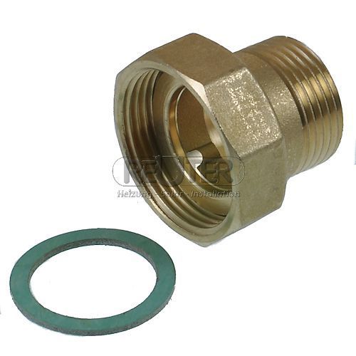

Motzi, die VE Patronen sind nicht fürs Trinkwasser, sondern um das Heizungswasser aufzubereiten! Bei dir aber wahrscheinlich nicht nötig...
Ansonsten habe ich noch folgendes benutzt:
Panzerschlauch
Dazu braucht es dann noch eine Anschlussverschraubung um von 1 1/4 auf 1 Zoll runter zu kommen:
ebay
Gibt's aber auch bei heima, habe ich gerade gesehen:
Übergangsverschraubung bei Heima24
